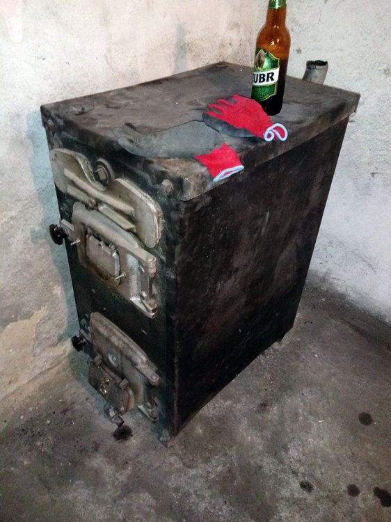

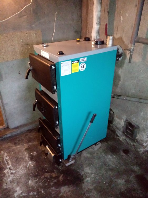

Wczoraj do kotłowni wpadł następca Camino. Dziś podłączenie i wymiana starych zaworów.Zobaczymy czy godnie zastąpi krasnala :)
Camino będę w wolnym czasie remontował, może się jeszcze kiedyś przyda.
