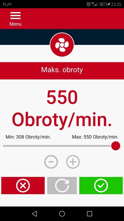

A co to jest ta funkcja PWM? Niestety nie jestem biegły w tym temacie a pieca się uczę. Montaż był latem i teraz dopiero to rozpracowuje.
Ogólnie teraz zmieniłem na tryb pompy rownolegle. Niestety nic to nie zmieniło. Ogólnie coś dziwnego się dzieje. Pięć się bardzo szybko wychładza . Często się załącza. Ogólnie mam wrażenie tak jakby nawet przy wygaszaniu pompa dalej chodziła.
W sumie to ma ktoś jakieś gotowe nastawy które sprawdzą się do pracy że sterownikiem pokojowym przy małym domku?
No chyba że to problem sterownika pokojowego.
Proszę o pomoc bo już nie wiem co zrobić.

To są nastawy przypisane dla poszczególnej mocy palnika. Jak zmienisz na wyższą moc palnik te wartości się zmienią
Ale zawsze są max i min czy to dla obrotów czy to dla korekt. Są to parametry krytyczne aby użytkownik sobie nie namieszal
Ale faktycznie, patrząc na Twój plik i parametry nadmuchu1 to wartość min i max jest ta sama. Ja bym ustawił wyższą moc palnika i sterownik ustawi tylko parametry pracy wyższej mocy i przejść znowu na tą moc palnika jaka była poprzednio.
Oczywiście jak coś zmieniłeś w serwicie i działało to sobie gdzieś zapisz bo to utracisz
