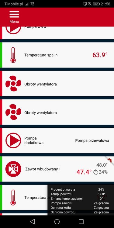

Taki mam powrót. Na kotle 74° przy zadanej 70°. Zawór 4D

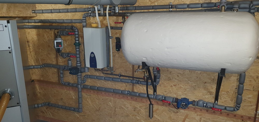

U mnie jest pompa krótkiego obiegu, ochrona na 57*,powrot utrzymuje się o 8-10* niższy od aktualnej temp pieca. Pale bez PID, ustawienia ręczne z podtrzymaniem i działa stabilnie. Po zamontowaniu pieca przed zeszłym sezonem też nie miałem pompy krótkiego obiegu i ciężko było że spalaniem a mam także czterodrogowy. Także polecam zamontować a nie będzie się żałowało.

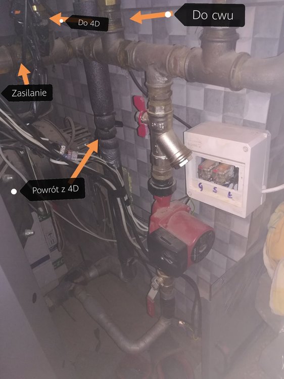

Oczywiście też szykuję się do montażu pompy krótkiego obiegu bo temp.powrotu za niska ,a wiadomo czym to grozi. Możesz dać foto Twojej instalacji i info o sposobie podłączenia elektryki pompy. Moja instalacja poniżej.

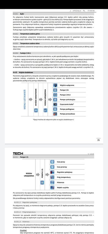

Montujesz ja na powrocie z 4d. Podlaczasz jak do kotła. To wybierasz pompę przewalowa. Następnie ustawiasz temp załączenia (najlepiej jak najniższa ma pracować non stop) i sprawa załatwiona. Screenshot_20191219_051607_com.google.android_apps_docs.thumb.jpg.70626e9354c08114bd67d99998ee861c.jpg

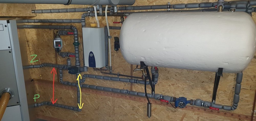

U mnie jest podłączona przed zaworem 4D,czyli do zasilania z kotła i łączy się z powrotem z 4D.Nie wiem czy prawidłowo ale działa bardzo dobrze. Elektrycznie wpiete do  wyjscie dodatkowe>pompa krótkiego obiegu.
Tu kolega @Jerzy997 ma najprawdopodobniej źle podłączony powrót z CWU. Powinien być bezposrednio do kotła a nie za 4d. IMG_20191219_110334.jpg.ac115fa6cdbb6d5ffbfad15e784fad35.jpg

U mnie wyjście dodatkowe 1 : rodzaj urządzenia: pompa CO /pompa CWU/pompa cyrkulacyjna/czyszczenie kotła/pompa podłogowa/ochrona kotła. Rozumiem że podłączenie ma być jako ochrona kotła. Dla upewnienia się pytanie. W którym miejscu zamontować pompę krótkiego obiegu , wersja żółta czy czerwona? Czy ta dodatkowa pompa nie będzie dławić zaworu 4D i zasilania z CO na grzejniki poprzez podbieranie podgrzanej wody  zasilającej kaloryfery?
Napisze Ci jeszcze raz, powrót z CWU bezpośrednio do kotła. Co do pompy możesz założyć tak jak ta czerwona strzałka, ale wtedy musisz wyłączyć ochronę powrotu na 4d i założyć ZZ za 4d żeby nie cofało ci wody z powrotu do 4d . A co do żółtej strzałki to trzeba będzie przerobić ten powrót z CWU. I tam nie martw się o pobieranie ciepłej wody na grzejniki. Pierwsze co to zapewni temperaturę powrotu a następnie grzejniki. Tu masz schemat odpowiedni do tej pompy z czerwoną strzałka

No uczepilem się bo później będą niepotrzebne tematy że mu instalacja nie działa poprawnie po założeniu pompy. Powrót z CWU idze do kotła a do tego powrotu podpinasz resztę powrotów. Tak jak masz pokazane na tych schematach.

Zdecydowanie wersja żółta i powrót CWU wpiąć tam, gdzie litera P.  Na powrocie CWU koniecznie zawór zwrotny, bo nie widać go za pompa CWU (chyba że ten "garb" pod izolacją to ZZ klapowy). Oczywiście za pompa kotłową również ZZ.
Tu oczywiście tylko moja opinia, bo 4D juz zainstalowany. Choc przyznam, że nie podoba mi się takie rozwiązanie (tzn. układ z 4D przy pelleciaku)
