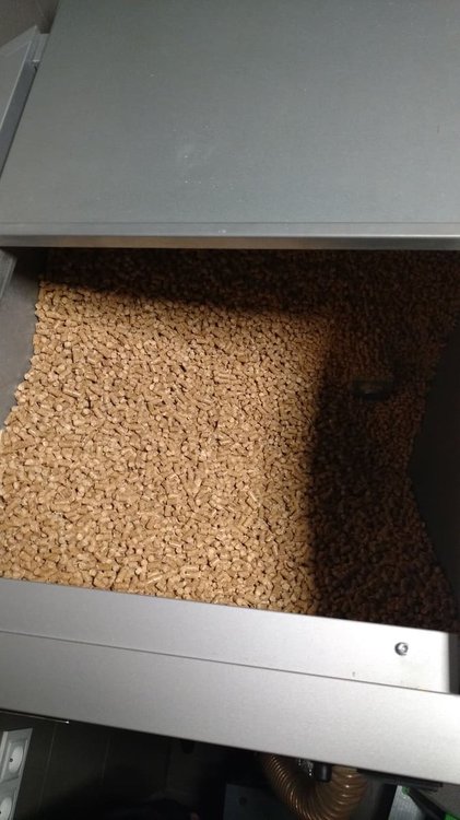

Jeśli chodzi o zasyp w Bio Slim to również minus jest taki,ze jest źle wyprofilowany spadek pelletu i wokół "czujki" jest pellet ale czujka się odsłoni i automatycznie informuje,ze brak paliwa.
Rozmawialiśmy już na ten temat z serwisantem i tłumaczył" nie można mieć wszystkiego" ewentualnie wyłączyć czujkę :) czyt. mogliśmy kupić starszej generacji kocioł skoro w nowszym polecają wyłączyć "opcje"
Chyba,ze serwis na zachodniopomorskim nie umie rozwiązać tego problemu a u innych użytkowników  jest bezproblemowo??

Witam, ponawiam pytanie - czy ktoś z Was pali z pokojówką i ma/miał ten sam problem? Piec rozpala się pomimo tego, że pokojówka wskazuje dogrzanie domu - kocioł reaguje na histerezę a nie na zadaną temperaturę w pokojówce. Potem od razu się wygasza, bo taki sygnał dostaje od pokojówki (dom jeszcze dogrzany).  Będę bardzo wdzięczny za odpowiedź.
Też tak u mnie jest czasami .z tym że ten niedooalony pelet podczas rozpalania wypada poza palnik i nie mam żadnego alarmu
Któryś z chłopaków pisał  że to może być wina spadku napięcia chwilowe.piszą że jak zainstalowali UPS-a to problem znikł
U mnie nie zdarza się to czasami, tylko za każdym razem. UPS jest też podłączony - więc to na pewno nie jest z tym związane. Przypuszczam, że to kwestia ustawień, tylko jakich ...
Nie wiem jakie macie sterowniki , ale u mnie jest tak ; po dogrzaniu pomieszczenia mam dwie mozliwości albo wyłączam pompę od termostatu { wtedy kocioł będzie dogrzewał się sam inaczej ,mówiąc pilnuje temperatury zadanej kotła a pompy stop}druga opcja palnik wygasza się a pompy pracują do momentu kiedy temperatura na kotle spadnie do temperatury załaczania pompy co sygnalem do odpalenia kotła jest spadek temperatury pomieszczenia o zadaną histerezę .
Może u kolegi PJu jest tak.
Po wygaszeniu pompa CO dalej pracuje, a jak spadnie temp kotła o histereze, to następuje ponowne rozpalenie,a za chwilę wygaszenie... Było by to głupotą, ale różne są sterowniki.
PJu sprawdź,  "pompa stała".  Nie wiem gdzie to będzie u Ciebie w sterowniku, ale musisz to już sam sprawdzić...
Zresztą pastor poprosił o ustawienia, więc jak możesz, to je tu podaj. Inaczej nikt nie będzie zgadywał...
