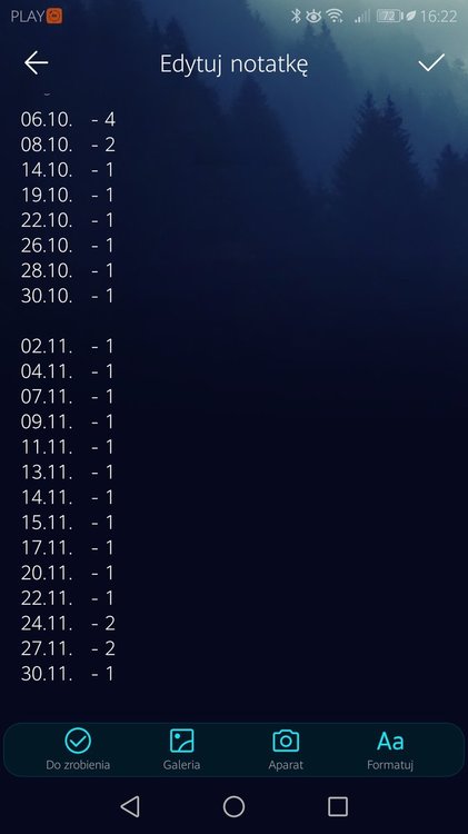

Worki po 20kg,producent nonejm, dogrzewam wieczorami kominkiem jak z żoną jesteśmy w domu, 130m2,ocieplenie 15,piec bioslim 10.Paliłem z początku z pid ale teraz jadę na ręcznych. Chyba dobry wynik, chociaż mrozów nie ma.

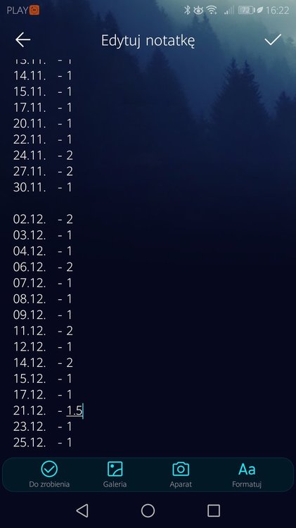

Ciekawe, (06.10 4worki/ 08.10 już 2 worki i starczyło 14.10) raczej nie realne
Wysłane z mojego SNE-LX1 przy użyciu Tapatalka
06.10 to było uzupełnienie zasobnika do pełnego stanu i przełączanie pieca w stan pomp równoległych. Być może było ciepło i piec się nie włączył a działa od termostatu pokojowego. Zresztą widać, że początek października musiał być ciepły. Pellet dosypuje jak widzę że ubyło na tyle że przynajmniej jeden (20kg) wejdzie. 21.12 zdazylo się 1.5worka,ale połowę mialem zawilgotnialy.

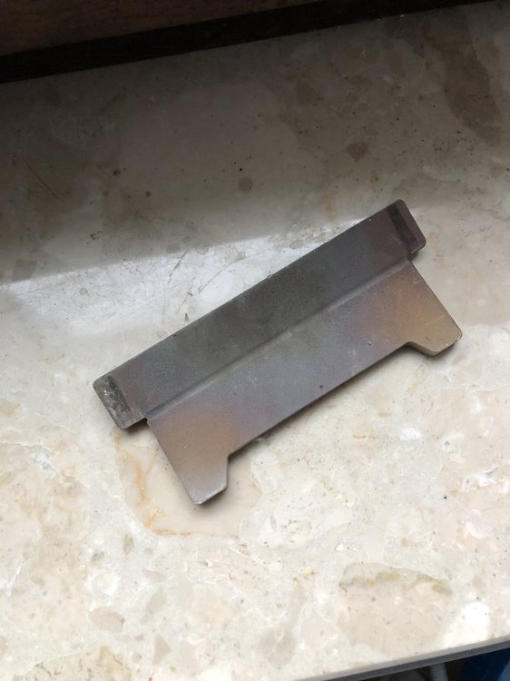

Hej, wiecie do czego ta końcówka palnika? Kupiłem na próbę 1/2 tony pelletu, który pozostawia spieki i ta końcówka blokowała oczyszczenie się palnika. Po wyciągnięciu tego, palnik jest czyściutki i piec działa tak jak należy. Dlatego to pytanie, po co ta końcówka?
Też miałem podobny problem, wyciagłem tą blache i działa. Zero błędów z zablokowany rusztem.

@sq5ltl ta blaszka jest od przytrzymywania paliwa w palniku tzn żeby wiatrak za szybko nie wydmuchał niespalonego peletu.
Serwisant podpowiedział mi że przy używaniy paliwa gorszej jakości spokojnie można ją wyjąć.
