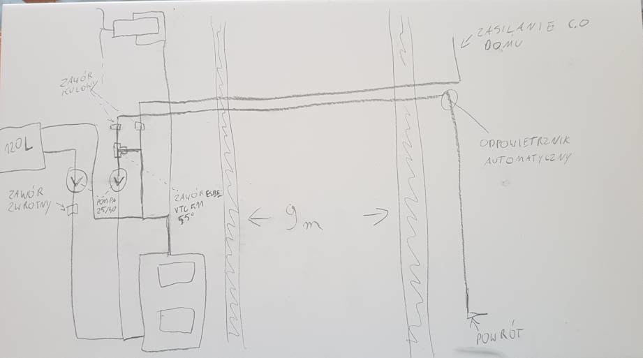

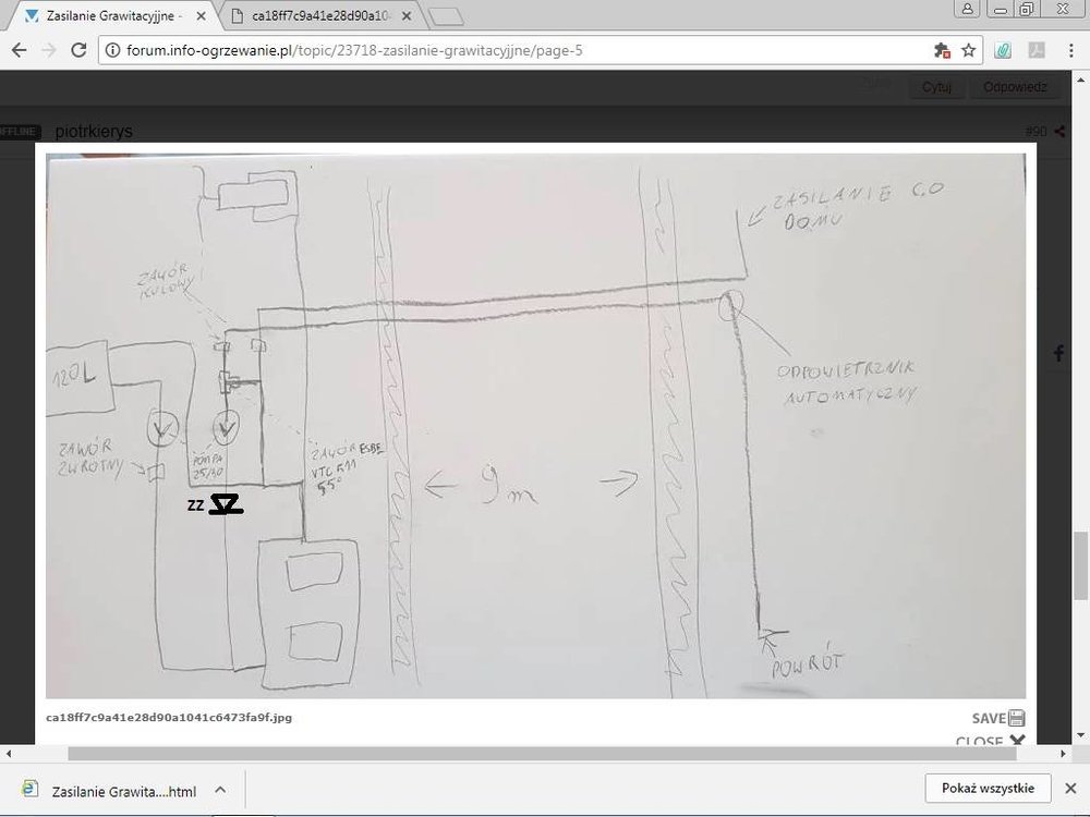

piotrkierys Opublikowano 15 Sierpnia 2017 Autor #90 Udostępnij Opublikowano 15 Sierpnia 2017 Witam Zrobilem ostateczny skicz swojej kotlowni tak to bedzie wygladalo ,wszystkie rury to beda miedz fi28 zawory 1cal ,czy w dobrym miejscu bedzie ten odpowietrznik automatyczny ,czy wszystko jest ok ? W domu instalacja zostala bez zmian do tej pory wszystko grzalo grawitacyjnie wspomagane pompka i nie bylo problemu . Narazie zostanie założony stary kociol zasyppwe moze za dwa lata zmienię na kociol z podajnikiem POZDRAWIAM Wysłane z mojego SM-G930F przy użyciu Tapatalka Odnośnik do komentarza Udostępnij na innych stronach Więcej opcji udostępniania...
odpowietrznik Opublikowano 15 Sierpnia 2017 #91 Udostępnij Opublikowano 15 Sierpnia 2017 Brak zaworu zwrotnego za pompą na powrocie pomiędzy VTC a kotłem Odnośnik do komentarza Udostępnij na innych stronach Więcej opcji udostępniania...
piotrkierys Opublikowano 15 Sierpnia 2017 Autor #92 Udostępnij Opublikowano 15 Sierpnia 2017 Ok dzieki ,napewno go zamontuje i dalej czekam na wasza pomoc czy wszystko jest ok Tak sie jescze zastanawiam czy jak bym zamontowal zawór róznicowy na zasilaniu do bojlera czy by to mogło dzialac grawitacyjnie plus pompa Wysłane z mojego SM-G930F przy użyciu Tapatalka Odnośnik do komentarza Udostępnij na innych stronach Więcej opcji udostępniania...
piotrkierys Opublikowano 17 Sierpnia 2017 Autor #93 Udostępnij Opublikowano 17 Sierpnia 2017 Kolego Sambor a ty co otym moim schemacie myslisz wszystko jest ok i czy jest ses sie bawić w grawitacja do bojlera bo i tak bedzie zamontowana pompka a w przyszłości jak wymienie bojler na pionowy o wiekszej pojemności to grawitacji raczej nie bedzie Wysłane z mojego SM-G930F przy użyciu Tapatalka Odnośnik do komentarza Udostępnij na innych stronach Więcej opcji udostępniania...
sambor Opublikowano 17 Sierpnia 2017 #94 Udostępnij Opublikowano 17 Sierpnia 2017 Co ja myślę? Więc ja myślę, że kombinujesz aby coś *** w instalacji. Jest na rys bojler, jest do niego pompa, więc zrób tak jak na rys i koniec, zmienisz bojler będzie łatwiej. Odnośnik do komentarza Udostępnij na innych stronach Więcej opcji udostępniania...
piotrkierys Opublikowano 17 Sierpnia 2017 Autor #95 Udostępnij Opublikowano 17 Sierpnia 2017 Ok juz nic nie bede kombinować zrobie tak jak jest na rusunku . Dziekuje wszystkim za pomoc Jak juz bedzie cala kotlownia gotowa to zrobie kilka zdjec jak to wyglada Pozdrawiam Wysłane z mojego SM-G930F przy użyciu Tapatalka Odnośnik do komentarza Udostępnij na innych stronach Więcej opcji udostępniania...

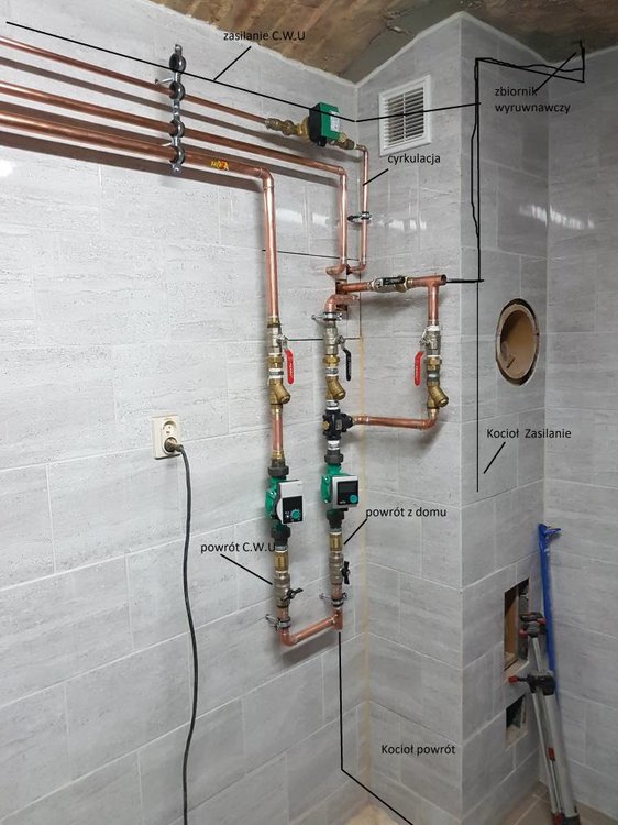

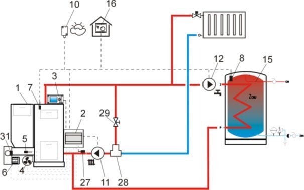

piotrkierys Opublikowano 4 Lutego 2018 Autor #99 Udostępnij Opublikowano 4 Lutego 2018 Witam wszystki kolegow po dluszym czasie swoja kotlownie doprowadzilem juz do stanu użytkowania teraz wzielem sie za instalacje mozecie rzucić na to okiem czy wszystko ok Kotla i bojlera jescze niema dopiero po sezonie grzewczym go przeniose Jescze rysunek jakiego schematu sie trzymałem Wysłane z mojego SM-G930F przy użyciu Tapatalka Odnośnik do komentarza Udostępnij na innych stronach Więcej opcji udostępniania...
Gość Digitrax Opublikowano 5 Lutego 2018 #100 Udostępnij Opublikowano 5 Lutego 2018 Niespójność ze schematem. Pompa ładująca CWU winna być na zasilaniu a wykonałeś ją na powrocie. Jeżeli teraz zainstalujesz odpowietrzniki automatyczne na zasilaniu wężownicy lub na tych rurach co przechodzą nad drzwiami to może być problem spowodowany zasysaniem powietrza do instalacji. Odnośnik do komentarza Udostępnij na innych stronach Więcej opcji udostępniania...
