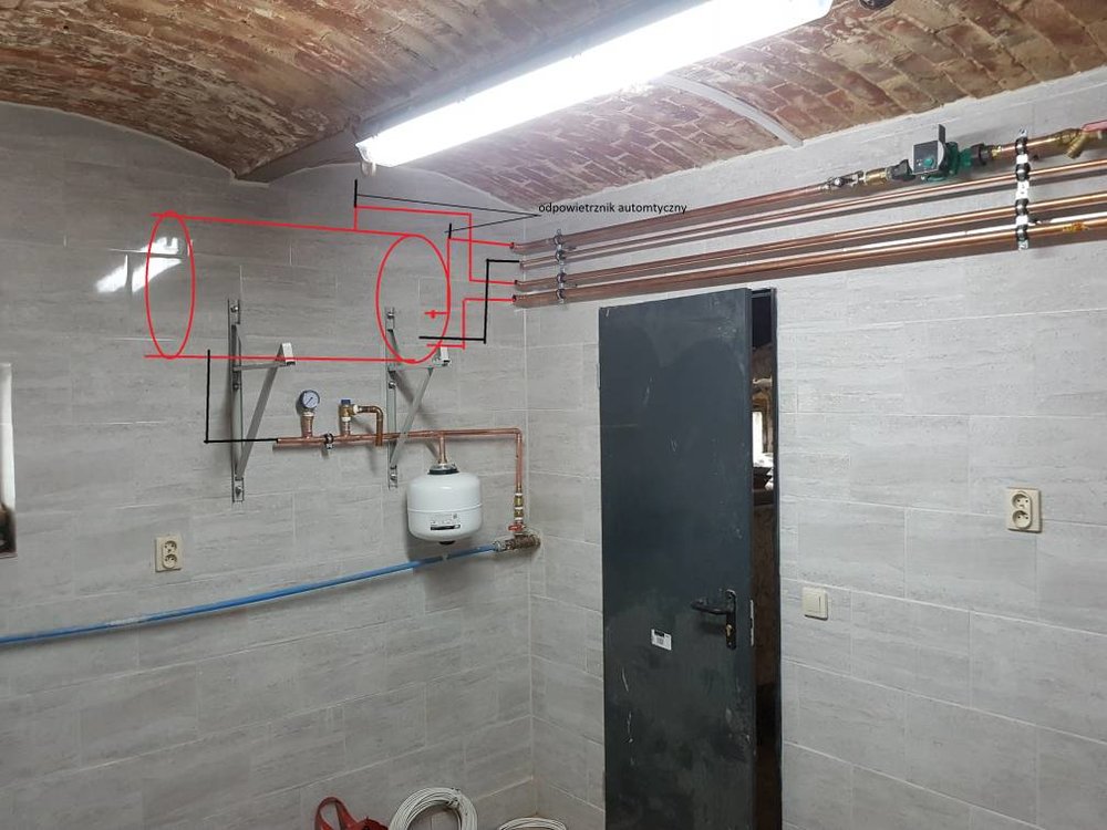

A musi byc taki odpowietrznik automatyczny zamontowany bojler jest poziomy i zasilanie do bojlera dam z lekkim spadkiem czyli powinnien sie sam odpowietrzac przez zbiornik wyrownawczym ,ewetualnie zamontuje odpowietrznik reczny , czy musze przenieść pompe na zasilanie

  • Heja! Drobne dodatki do bufora, które powinny pomóc, to wspawanie kolan hamburskich, tak, żeby woda wewnątrz bufora wirowała. Druga sprawa to zmiana miejsca wlotow i wylotów z kotła i instalacji, tak,
Lepiej było zrobić wg schematu jak w załączniku.Nie wiem czy wg.twojego schematu nie będzie sytuacji że obie pompy będą pracować w szeregu.Po drugie jeżeli kocioł ma być w układzie otwartym to przy pompie na powrocie(tej przy VTC) naczynie powinno być teoretycznie nad najwyższym grzejnikiem 0,7m x wys.podnoszenia pompy czyli przy 40-tce 2,8m
Edytowane przez odpowietrznik
Juz teraz mam tak zrobione mam zawor vtc55 to juz bym zostal przy tym schemacie co mam zbiornik wyruwnawczy bedzie w najwyższym punkcie ponad 2,8m wyzej o najwyższego grzejnika ,a za każdą pompa mam zalozony zawor zwrotny
Wcześniejszych wontkach ustaliliśmy ze zrobue tak jak mam teraz
Tylo ze troszke inaczej ,dlatego proszę was o rade co moge tu poprawic
Edytowane przez piotrkierys
Doradzi mi ktos czy to co juz zrobilem jest dobrze zrobione ewetualnie drobne poprawki czy całkowicie do rozebrania ale nie chcial bym sue juz naciągnąć na wieksze koszta
Prosze was o rade
Ok dzieki za pomoc to tak przerobie jescze niema duzo pracy zeby tylko bylo wszystko ok ,dobrze by bylo jak by sie wypowiedział kolega Sambor na temat tej instalacji w sumie to On mi najwięcej doradzal prz tym schemacie

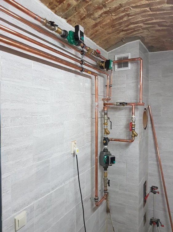

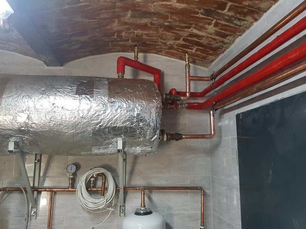

Mam jescze takie pytanie tem automatyczny odpowietrznik to ma byc zaraz na kolanku (to wlutuje trujnik) czy kilka cm dalej
Na trójniku.
8,5m nad kotlem i 3m nad najwyższym grzejnikiem

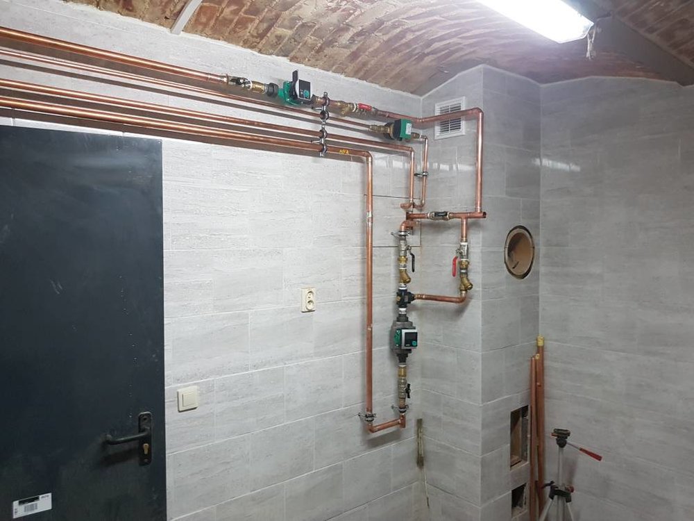

A ta pompa musi byc w pionie tak jak narysował kolega odpowietrznik ,czy moge dac ja w poziomie nad pompa cyrkulacyjna ,bo w pionie to moze mi sie nie zmieści z tymi wszystkimi zaworami
Ok to powiedzmy ze pompe dam nad pompa cyrkulacujna w poziomie za nia zawor zwrotny i odpowietrznik automatyczny i w tedy bedzie ok
Ok dzieki wszystkim za pomoc w sobotę przerobie i podeślę zdjecia czy wszystko ok

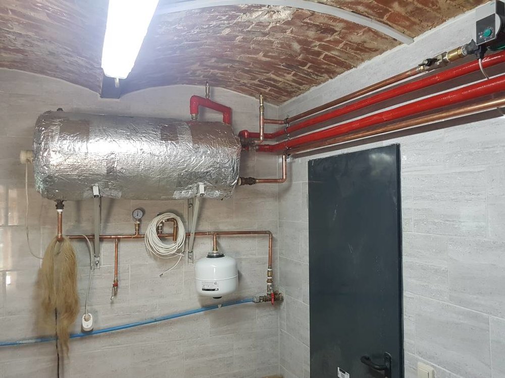

Witam wszystkich ponownie ,dzisiaj poprawiłem swoja instalacje i nie dało rady wstawić pompy tak jak radził mi Odpowietrznik (brak miejsca) i wstawiłem ja w poziomie
Proszę was tera o ocene

Wczoraj mialem troche wolnego czasu to zamontowalem w nowej kotlowni zbiornik C.W.U 120l ,tak to wyglada
Jescze tylko kociol zamontowac [emoji2]ddbc87ccf7c85e89deef0c78ae077052.jpgfe19ff61ab8aec466312915045d82edf.jpg
Tak z wezownica taka podwójna z nierdzewki
Zbiornik caly tez jest z nierdzewki , zbiornik jest wlasnej roboty
Ja bym takiego u siebie nie montował tylko albo z wężownicą spiralną albo dwupłaszcz.Nawet z podwójną wężownicą to z wydajnością takiego zasobnika nie ma szału ale w końcu nagrzeje bo musi)
Moze i sie zgadza ze szału z wydajnością niema,ale mam go juz kilka lat moze kiedys go wymienie na cos większego
narazie musi byc
Ta podwójna wezownica jest zrobiona z rury nierdzewnej 5/4 cala i jak dobrze pamiętam to tam jest takiej rury około 5mb

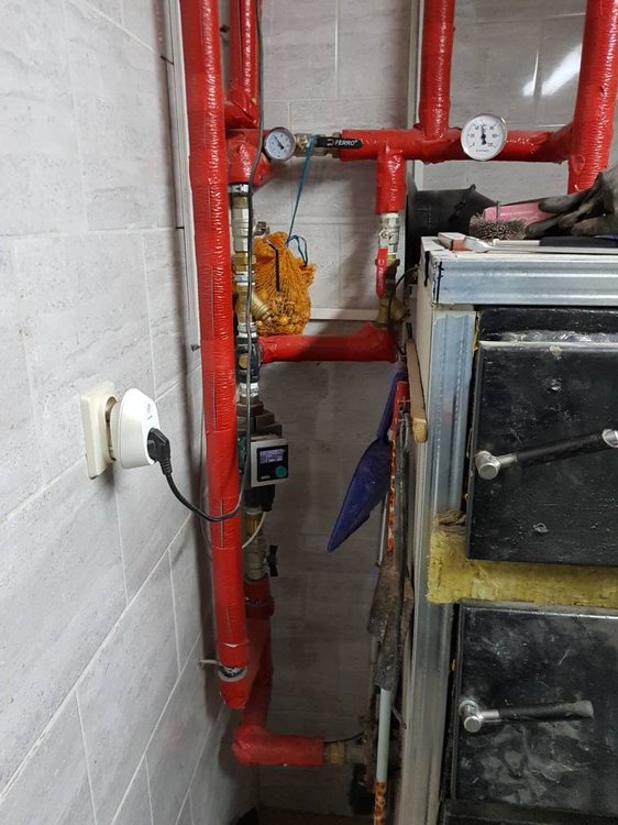

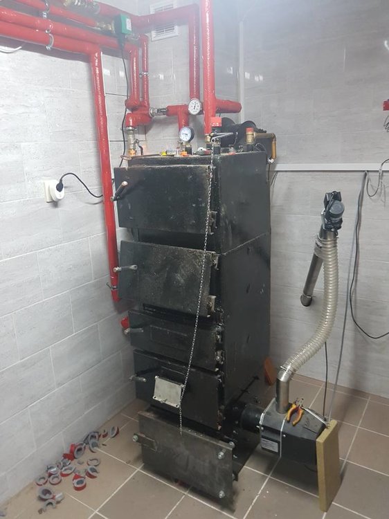

Witam wszystki kociol juz zamontowany w nowej kotlowni
Na początek palilem drewnem i wszystko fajnie dziala wszystkie grzejniki w domu cieple
Dziekuje wszystkim za pomoc i dobre rady 7b2236f10b0a3a497c9101cef0e9c821.jpg

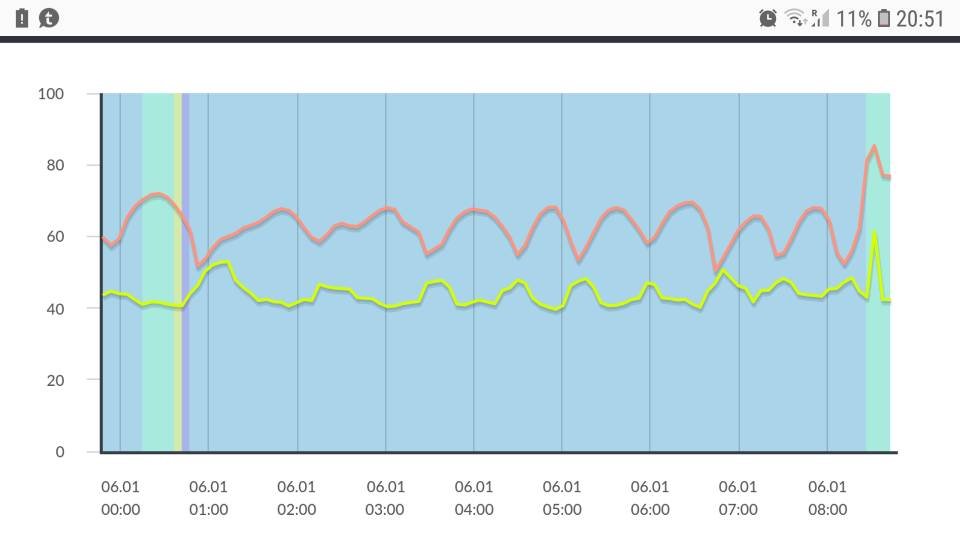

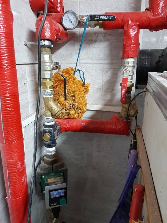

Witam wszystkich po dłuższej nieobecności . Jak narazie to instalacja dziala bez zarzutu tylko z ochrona powrotu mam problem jest zalozony Zawór temperaturowy VTC511 1" Kvs 9 55°C - ESBE a temperatura powrotu wach sie miedzy 44-50c a na kotle temperatura 60-70stopni
Tak ten zawór dziala czy ma caly czas utrzyma powrót na 55c 15b5952e7b5872bb0051c81986e83a1f.jpgacdb1a713172bfe7dac2d641a4363b00.jpg23530eac46945d255c6d76e773103b6d.jpg
Gdzie i jak masz ten czujnik zamontowany?
