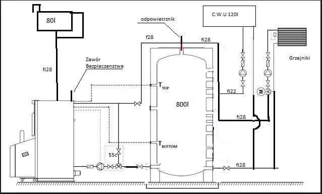

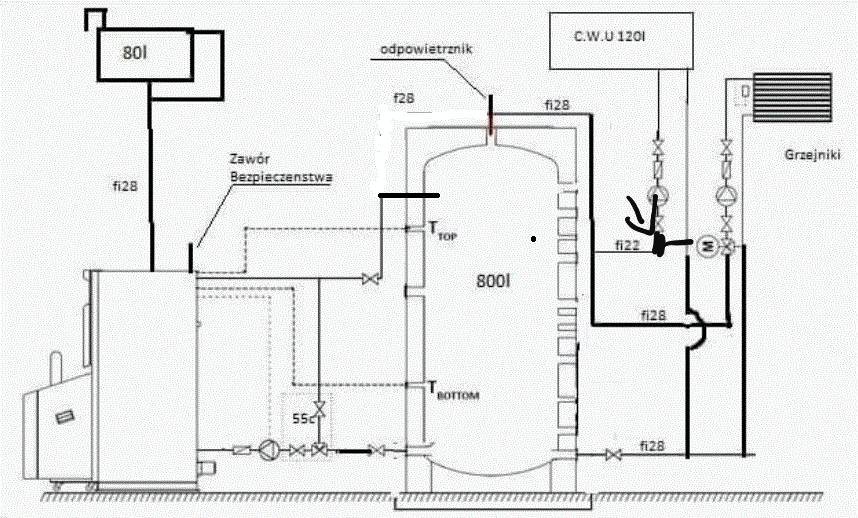

Ja to widzę trochę inaczej :
Na buforze, tam gdzie ma być odpowietrznik  dajesz trójnik i z niego w bok wyjście na instalację - czyli na grzanie CW i CO w górę trójnika dajesz odpowietrznik ręczny.
Powrót z grzania CW i CO jak najniżej .
Witaj Sambor czy ty mowisz o takim podłączeniu bufora jak na schemacie nizej 11c8c1fa453f21a994e053e7832f04ec.jpg
Zastanawiam się, czym spowodowana jest niekonsekwencja w proponowanym podłączeniu zasilania?
Po stronie pierwotnej mamy przecież wciąż ten sam kocioł a ładowanie CWU jest po stronie wtórnej bufora.
Taka konfiguracja z zaw 3-D na wyjściu bojlera ma na celu zabezpieczenie przed zbyt wysoką  na wyjściu CW - to tzw funkcja przeciwoparzeniowa.
W twoim przypadku , jak nie chcesz to nie musisz dawać tego zaw 3-D,  ale pamiętaj że to jest zaw termostatyczny z nastawami 40-60C
A gdzie ona jest ?
Ta niekonsekwencja?
Przy tym układzie w lato ciągle musimy nagrzać bufor aby nagrzać cwu. Może nie cały, bo cwu pewnie szybciej się nagrzeje, ale z połowę co najmniej.

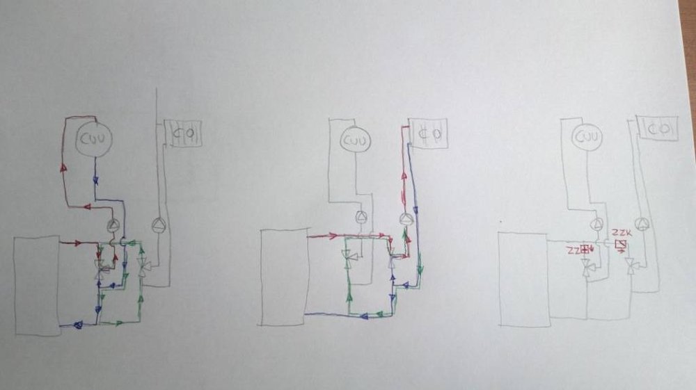

Mi chodzilo o zawor mieszajacy 3d na wejściu wezownicy bojlera
cos źle patrzyłeś, bo ja nigdzie tak włączonego 3D nie widziałem

Z opisu wynika, że podłączenie trójnika od góry bufora dotyczy strony wtórnej bufora. Ja odczytałem to jako od strony kotłowej, stąd rzekomą "niekonsekwencja" z rysunkiem.
Moje niedopatrzenie, przepraszam

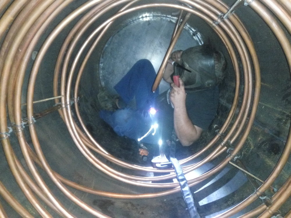

U mnie latem przy buforze 1000l na cwu wody starcza na 7-8 dni z tym że ja mam wężownice w buforze. Przy twoim układzie i dobrym ociepleniu 5 dni powinno wytrzymać..
Przy okazji: pytanie do @zaciapa : masz na myśli wężownicę CWU, czyli grzejesz przepływowo? Czy znasz średnicę, długość oraz stratę ciśnienia wody na przepływie przez tą wężownicę? Tzn. Jakie ciśnienie wejściowe/wyjściowe. Czy to zwykła rura czy karbowana?
@gmaj22
Wężownica to 2x25 m rura miedziana fi 18 siedzi w buforze, ciśnienie wejściowe mam z hydroforu od 2,5-3,5 atm. Na wyjściu względem starej instalacji z bojlerem spadków ciśnienia nie zauważyłem..
Myślałem o karbowanej z nierdzewki DN20. Moim zdaniem większa powierzchnia "pochłaniania" ciepła z bufora, łatwiejsza w ułożeniu w spiralę, ale  i większe opory przepływu. Muszę gdzieś znależć nomogram strat przepływu, bo z ciśnieniem/przepływem CWU u mnie krucho.
Jak zbierałem graty do budowy bufora, to też rozważałem rurę karbowaną, ale dałem się na spokój, strasznie ona delikatna, obawiałem się też, że w tych wnękach będzie osadzał się kamień. Co do nawijania spirali, to prosta sprawa, 25m to chyba było 13 zwojów. Do nawinięcia posłużył mi stary stojący bojler 200 l, miał idealną średnicę do mojego bufora.. Co do oddawania, ciepła to miedź jest dobrym przewodnikiem. Mam zageszczone zwoje na górze bufora, to przy tem 40st na górze, prysznic można było brać z powodzeniem, ale zawsze przy tej temp, z reguły rozpalałem, gdyż żona lubi robić saunę z łazienki :-)

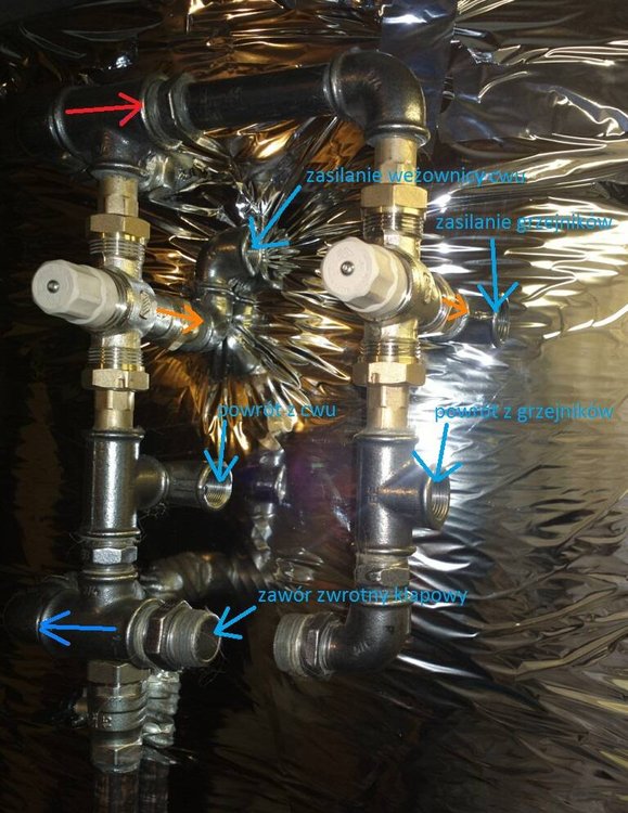

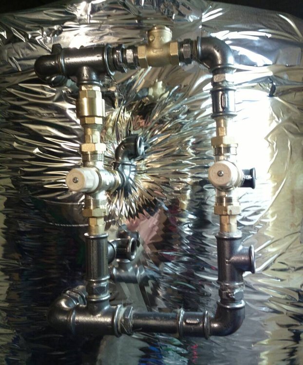

Witam wiedzialem ze gdzies widzialem taki uklad mieszaczy do c.o i c.w.u ,i to bylo w wontku kolegi TomTomek Moj Bufor Wykonanie i koszty i kolega TomTomek wlasnie ma tak zamontowane poznizej Jego zdjecie wykonania
af8c0fe2bb6387da60c8bdb65551b8d7.jpgaae5fe304287af4d77bee6e27f625bae.jpg39e63e711477199056a2e15dee7793ef.jpg
wiesz, jak ktoś chce, to może wszystko sobie podłączyć, pod względem hydraulicznym jest poprawnie ale pod względem ekonomii i praktyki bez sensu. Jaki cel ma zasilanie wężownicy przez 3D?  Dlatego napisałem, ze ja takiego układu nie widziałem. Nikt czegoś takiego nie stosuje, poza wyjątkami jak na przykładzie wyżej. Podejrzewam, ze ten ktoś chciał dać 3D termostatyczny na wyjściu cwu z bojlera na instalację ale nie rozumiejąc tego, dał na zasilanie wężownicy.
Ok dzieki za informacje to napewno napewno zrobie zasilanie wezownicy bojlera bez zadnego mieszacza ,a czy to nie bedzie mialo negatywny wplyw jak goraca woda z powrotu bojlera bedzie wplywala od dolu bufora i woda w buforze bedzie sie mieszala

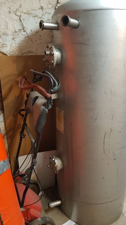

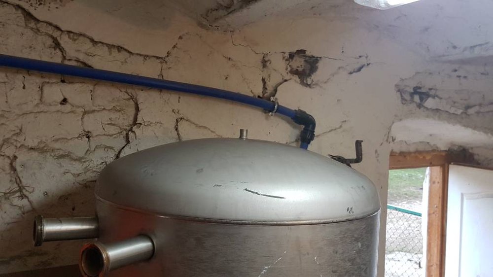

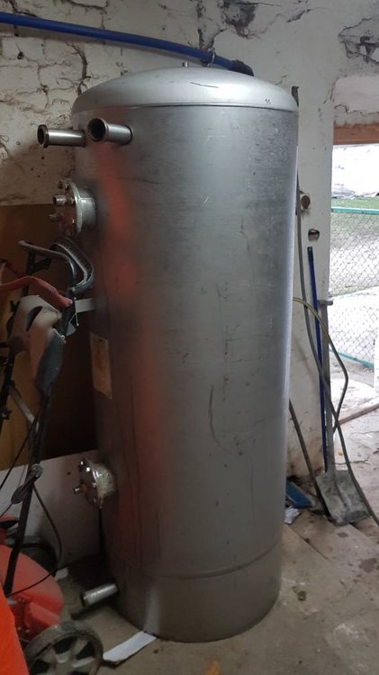

Wlasnie dzisiaj przywiozlem bufor 750l od kolegi i pytanie jak go teraz podlaczyc ponizej zdjecia bufora
Jest jedno wyjscie dolem i dwa wejscia gora
5a441e50a96d96371df9b9696357446d.jpgef35ca33f68a8bcfa30956d4fe310231.jpgc39e5e80302f46118b0efb238d94f483.jpg
Czy mogę tak podłączyć jak na zdjęciu niżej
bo wydaje mi się ze te dwa wejścia Ida tak własnie do gór ale jeszcze odkręcę ta rewizje i się upewnię  ,tylko nie wiem czy powrót mogę tak czy w tej dolnej rewizji przyspawać mufę i tam podłączyć powrót z grzejników
Dzisiaj odkręciłem tą rewizję i zrobiłem kilka zdjęć bufora w środku
Proszę Was o rade jak i gdzie podłączyć zasilanie i powrót z kotła i zasilanie i powrót z
Rura bezpieczeństwa miedziana fi 28?  Zgodnie ze starą normą byłaby ociupinkę za mała. Pytanie też, może czegoś nie wiem, po co w układzie otwartym zawór bezpieczeństwa na kotle ( zaznaczone na schemacie)
