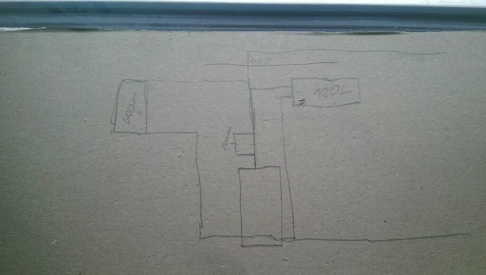

Witam wszystkich bardzo serdecznie
Che przenieś swój pięć w inne miejsce kotłownia jest bardzo mała i w samym środku budynku
Całe centralne jest zasilane grawitacyjne Ale pompka jest tez zamontowana
Czy jak pociągnie tak rury zasilające z pieca do dalej będzie to szło grawitacyjne w razie braku prądu
Proszę o radę

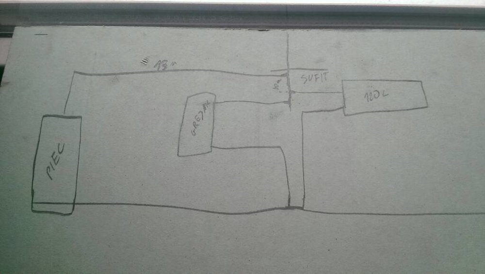

Witam wszystkich bardzo serdecznie chce przenieś swój pięć co
Zacznę od początku ,mieszkam w domu przedwojennym centralne zostało zrobione 35lat temu ,trochę zmodernizowane wymiana rur i takie tam .
Ale pięć dalej stoi w samym środku budynku i jest bardzo mała kotłownia 120x200cm cchcial bym ją przenieś do nie używanej już stajni mógłbym tam wymuriwac nowe pomiesczenie 400x300 cm musiał bym podciągnąć jakieś 15 metrów rur .
I niewiem czy to wydoli teraz wygląda mniej wiecejbto tak
A jak zrobię to tak to będzie grzać ten jeden grzejnik i bojler
Przyłącze grzejnika od sufitu to 40 cm
Bojlera to 60 cm
Wysłane z mojego HTC One przy użyciu Tapatalka

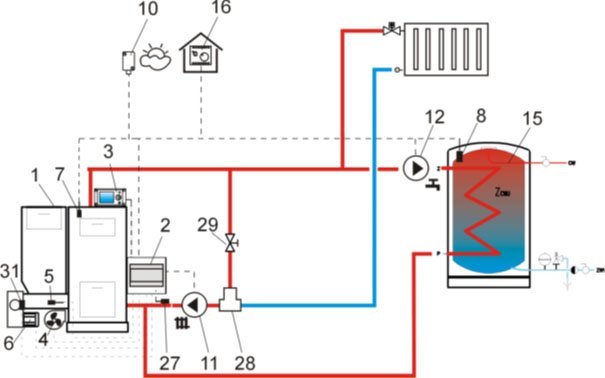

Przymierzam się do zakupu kotła Sas Solid 25kW
1,Czy tak zrobiona instalacja bedzie poprawna instalacja
2. Czy zawór 4d 5/4 wystarczy jeżeli rura powrotna i zasilająca jest to fi28 miedź
3. Czy wyjscie z kotla i powrot zrobić na rurze fi 28 czy fi35 az do zaworu 4d
4. Czy potrzebne sa zawory różnicowe
Jak cala instalacja i tak jest wymuszona
Prosze o pomoc

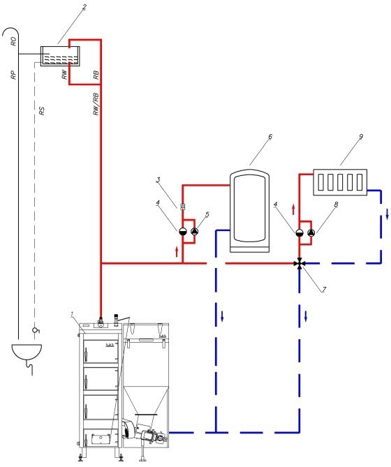

Pomoże mi ktos w doborze instalacji
Bo chce to wszystko sam zrobic a chce zeby to bylo dobrze zrobione
Nowa kotłownia juz prawie skończona jeszcze tylko komin i płytki położyć
Do kotłowni mam doprowadzone tylko dwie rury fi28 miedz zasilanie i powrot
Kociol jaki zamierzam kupic to Sas Solid25kW i zasobnik na c.w.o 300l
Teraz czekam na waszą pomoc jak to dalej zrobic
Czy ten schemat w poście wyżej bedzie dobry to jest schemat z strony Producenta Sas

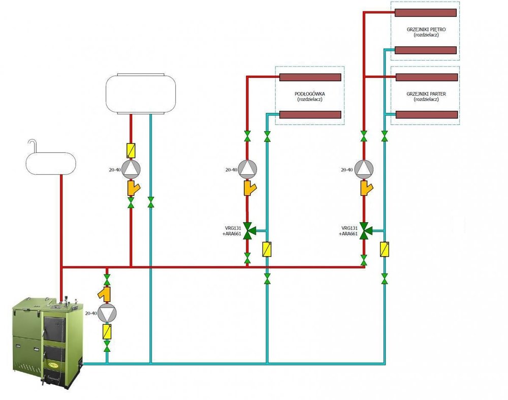

Czy moze lepsze takie rozwiązanie
Ale w tej sytuacji jakie srednice rur montować na wyjściu i powrotu z kotla
Tylko umnie odpadnie zasilanie podłogowe
I czy potrzebny bedzie ten zawor 3d jak w domu na wszystkich grzejnikach ma zamontowane zawory termostatyczne

Pierwszy schemat sobię odpuść, 4d nie polecany.
Na jakiej podstawie te 25 kw?
Przelicz zapotrzebowanie budynku na cieplo-wlasciwe.pl troche sie to przeklaruje ;)
Ok tak tez myslalem zeby sobie 4d odpuscic
A 25kW to przeliczyłem na cieplo-wlasciwe i wyszło mi 23kW ,wiec tak myślę ze sas solid 25kW bedzie dobry
Chyba ze jescze ten schemat instalacji bedzie dobry
Czyli instalacja z pompa kotlowa i 3d jest dobra
A jakie srednice rur powinienem zastosować z pieca wychodzi 6/4
Do kotła 25kW rury powinny być 5/4" + pompa 32/40 + zaw 3-D 55C też 5/4" - te dane do ostatniego twojego schematu z  zaw 3-d na powrocie.
Oczywiście na grzejnikach termostaty.
Zaw 3-d zapewnia ochronę powrotu, termostaty zapewniają reg temp w pomieszczeniach czyli gra gitara.
Grawitacja ci nie potrzebna gdyż przy braku prądu staje grzanie.
Nie zapomnij tylko o rurze do naczynia przelewowego.

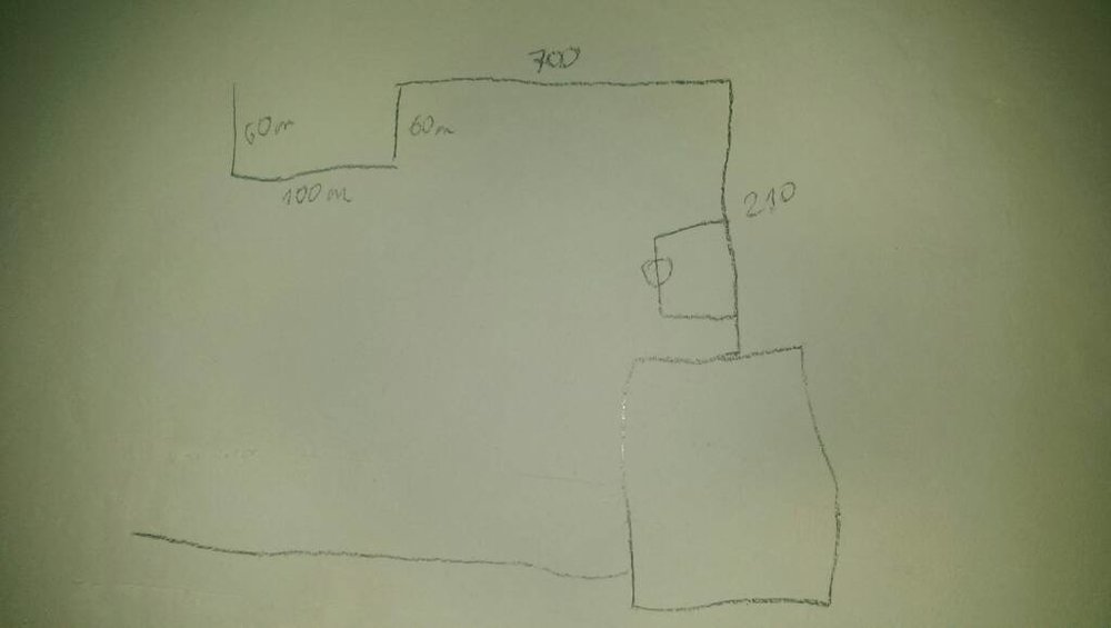

Ale jescze jedno teraz przyniosę kociol o jakies 8 metrow od poprzedniego miejsca przedtem byla grawitacja teraz nie bedzie bo rurki ida w posadzce
I czy tera taka pompa wyatarczy
WILO POMPA C.O. STRATOS PICO 25/1-4 25/40 autoada
Czy moz troche mocniejsza wziasc
I jaka srednice rur poprowadzić do zbiornika C.O.W
A ten zawor ma tez byc 1cal czy ma zostać 5/4
Edytowane przez piotrkierys
Jak przesuniesz kocioł to lepiej niech będzie mocniejsza pompa np 25/1-6
Do zbiornika CW Cu22 wystarczy.
Zaw ochrony powrotu to też 1", bez sensu jest wstawiać większy jak o wszystkim decydować będą rury.

Jakbyś miał robić większymi średnicami to krótki obieg to za mało, trzeba by i zaw 3-D i pompę 32/1-4 lub 32/1-6 oraz cały odcinek  o który przesuwasz kocioł - 8m.
Jak ci nie zależy na cichej pracy instalacji to daj 28.
