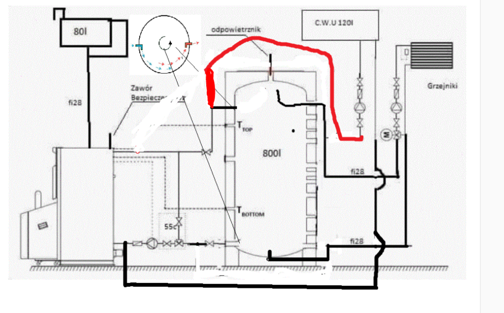

To wszystko święta prawda co pisze papen76. Konsultowałem te Twoje połączenie bufora z kotłem i podpięcie CWU.
2145275031_OperaZrzutekranu_2020-11-16_075137_forum.info-ogrzewanie_pl.png.01bd76bee6d9c86d0587c997dd1a7e09.png
Powrót z bufora musisz wpiąć po przeciwnej stronie  albo wspawać dodatkową mufę nierdzewną z takim kolanem w środku na powrocie,. Gdyż obecnie na czas tak długiego ładowania bufora wpływa to iż powrót masz wpięty na obiegu kocioł- bufor i pompa ładowania bufora zaworu WTC 511 zasysa powrót z grzejników i część tylko z bufora zamiast zasysać tylko z bufora w efekcie czego jest zakłócone ładowanie i uwarstwienie się bufora. Dlatego to tak trwa długo.
Tu jeszcze ma wpływ pewno zarośnięty wymiennik po spalonym drzewie na ruszcie który nie odbiera tak jak powinien a powinien mieć gołe blachy też robi dużą różnicę.
 By go oczyścić do gołej blachy trzeba użyć tylko i wyłącznie tego środka https://allegro.pl/oferta/sotin-255-rozpuszczalnik-sadzy-szklistej-6947812386
Sama wymiana kotła nic tu nie wniesie do skrócenia czasu ładowania bufora i spalanego przy tym paliwa.
Poza tym jak pisałem wcześniej musisz obejść bufor w celu ładowania zasobnika CWU bezpośrednio z kotła. To też wpłynie na zmniejszenie spalania.

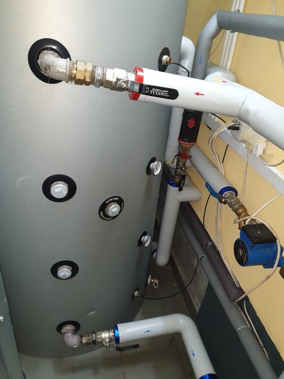

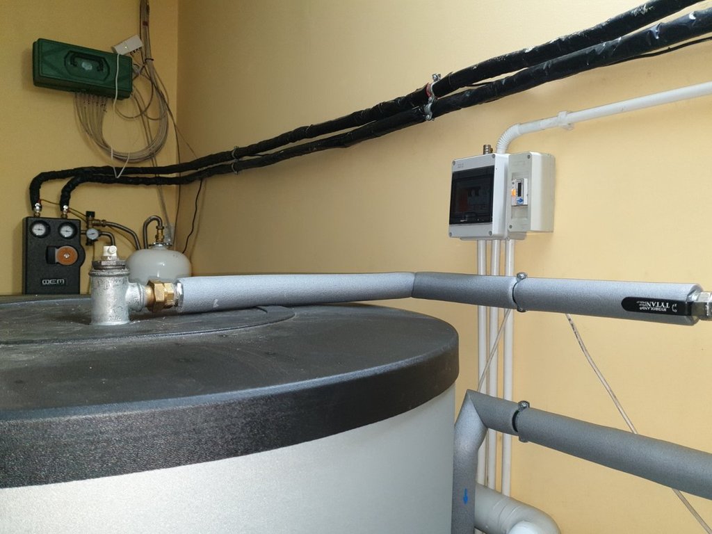

 W jednym z postów pod koniec sambor napisał Ci jak on to widzi podłączenie bufora do zasilania obiegu CO , w tym miejscu gdzie jest odpowietrznik na górze poprzez wkręcenie trójnika i odpowietrznika ręcznego.
 By nie być gołosłownym masz 2 fotki jak to w u mnie wygląda zasilanie CO i podłączenie bufora oraz powrót z obiegów.
20201116_160441.thumb.jpg.6af5059ec3cd043f62d8d106e9458004.jpg20201116_160456.thumb.jpg.8a9efdec9045106a33e8c11869f13dae.jpg

  • Heja! Drobne dodatki do bufora, które powinny pomóc, to wspawanie kolan hamburskich, tak, żeby woda wewnątrz bufora wirowała. Druga sprawa to zmiana miejsca wlotow i wylotów z kotła i instalacji, tak,
Dzięki wszystkim za pomoc
Robin od góry nie mogłem podłączyć wyjścia c.o na dom bo tam tam jest mufa wspawana 1/2
Dlatego zrobiłem tak jak mam
Ale teraz na to wychodzi ze to jest źle i napewno jak się skończy sezon grzewczy to będę musiał to przerobić tak jak mi radzicie
A jak już przerobię ten bufor i wymienię kocioł na nowy to bufor będzie się szybciej nagrzewal i będzie oszczędność w plecie ?

To by miało tak wygladac
U mnie jest poza obiegiem kotłowym. Powrót OK.
39995172_OperaZrzutekranu_2020-11-16_194845_forum.info-ogrzewanie_pl.thumb.png.e8c9b65ad7555acc84555e0a2e14858c.png
Przecież to nic nie zmienia - i tu i tu CWU jest z obiegu kotłowego. Co za różnica co jest pierwsze - zasilanie zaworu czy CWU?
To na wiosnę będę działał i trzymał się już tego schematu
A od strony grzejników może zostać po staremu, zasysa ciepła wodę z góry bufora a powrót u samego dołu

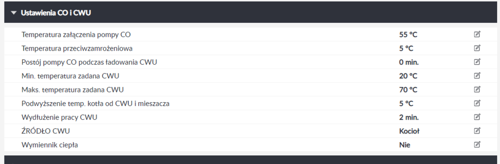

@piotrkierys Plum to tak rozwiązał , że nie ma odpaleń kotła tylko na , ładowanie bufora  , czy też ładowanie CWU. U mnie jeżeli czujnik CWU zgłosi zapotrzebowanie, odpala się kocioł i w pierwszej kolejności ładowany jest zasobnik CWU ( choć nie ma ustawionego priorytetu) jak na ładuje , pompa STOP, załącza się pompa laddomatu pomimo , że bufor nie jest rozładowany następuje doładowanie bufora tak by nie było niepotrzebnych rozpaleń  następujących po sobie w krótkim odstępie czasu.
W ustawieniach sterownika jest taka funkcja źródło ciepła CWU trzeba wybrać kocioł.
Tak się dzieje w oprogramowaniu sterownika ecomax 850 Toucz 11 xxx.xxx.xxx. Jeżeli u Ciebie jest taki z pokrętłem to musisz go unowocześnić.

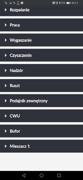

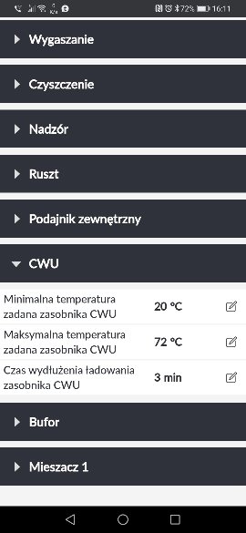

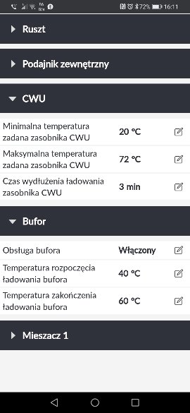

Piotrek zobacz u siebie w sterowniku w serwisowych czy masz taką funkcje. Jeżeli rozwiniesz i będzie bufor albo kocioł to OK nic nie unowocześniaj. Bez sensu.
1325794809_OperaZrzutekranu_2020-11-17_142206_www.econet24_com.thumb.png.617964ae1b1fe973a72a6983601e1206.png
Ja mam trochę inaczej
Przez econet jest tak
A później sprawdzę jescze w sterowniku 0dc5cee541bad574e1faa4b22db487d7.jpg2f1af977acabf144484b974b53dd7721.jpge33edba42d47624b6c7fa7a2b550237c.jpg3118a15f9ae7d91b183a11a0c889855e.jpg
Wysłane z mojego VOG-L29 przy użyciu Tapatalka

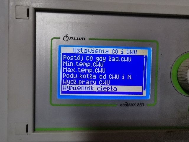

Robin Jednak nie mam takiej opcji w sterowniku niema
To co muszę zrobić żeby uaktualnić sterownik 90fffaa314c3c2fcddbb39c874739dbd.jpg

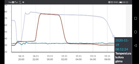

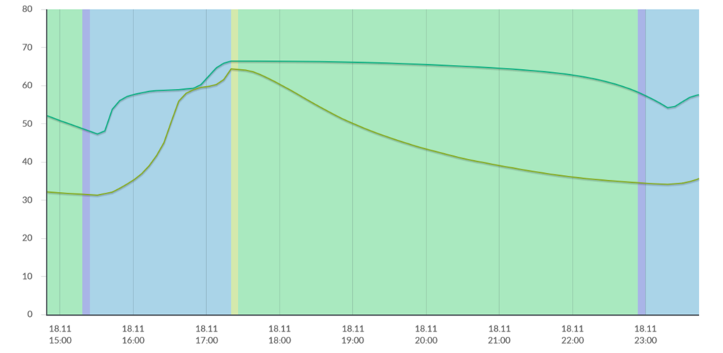

Dzisiaj paliłem drewnem w kotle i 2g50m bufor został cały nagrzany prawie do 80c a0ddd2a20ed32f6b7c54d71f87b4f3e1.jpg3333b996c39ab555c9ad93728b93cf18.jpg

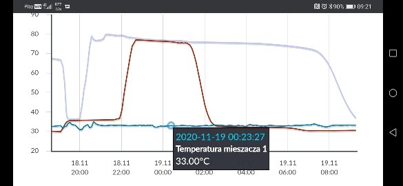

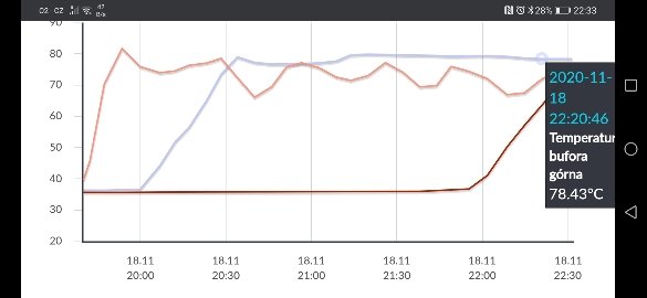

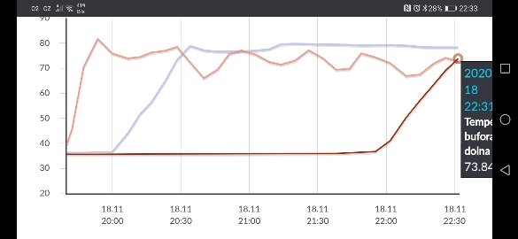

Nooo, tak to powinno wyglądać. Czyli wygląda na to, że wymiennik za mało wydajny do peletu. Ciekawe jak długo będzie się rozładowywał z 80 stopni?
Czas rozładowania bufora to prawie 10godzin przy czym na dom cały czas szło 33c 2b62ca3d725e662bb52804f424d6c729.jpgf98226ccb1d414e1d46429df91acca2d.jpg5e7e5423a3255117e4a4ab34ee23035e.jpg

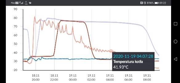

a to czerwone na wykresie to co to jest?
Temperatura kotła 7f1ca92e22649a55be29257db1d7dee6.jpg76373662240df464c36a06019bdfc024.jpgc58469bbe003836d11e0be4ddcd376bf.jpg
pytalem o czerwone nie pomarańczowe z opisem
To jest dolny czujniki w bufoze zamontowany jest 30cm od dołu
ok. pytałem, bo jakos dziwnie ta krzywa wyglada. u mnie jest inaczej
On ma jeden powrót z bufora z dołączonym powrotem z instalacji. Dlatego tak dziwnie to wygląda. Ale 10 godzin to i tak zacnie. Jak poprawi bufor, będzie to fajnie chodzić.
