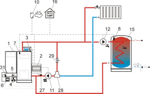

Sambor a mam takie pytanie czy w tym moim schemacie instalacji nie bedzie takiego zjawiska zamiast ciepla woda z kotla isc na ogrzewanie domu to bedzie krążyła przez zbiornik C.W.U krotki obieg bo do domu będzie troche daleko jescze dodatkowa na tym odcinku 8m mam dwa załamania
  • Odpowiedzi 224
  • Wyświetleń 34,6 tys.
  • Heja! Drobne dodatki do bufora, które powinny pomóc, to wspawanie kolan hamburskich, tak, żeby woda wewnątrz bufora wirowała. Druga sprawa to zmiana miejsca wlotow i wylotów z kotła i instalacji, tak,
Wg mnie brakuje zaworka zwrotnego przed pompą CWU. W efekcie pompa co to gania na grzejniki będzie ganiać także przez CWU.
Dodatkowo czujnik temperatury powrotu winien być zamontowany najbliżej pieca.
A zawor zwrotny w tej sytuacji cos da bo pompa C.W.U jest bezdlawicowa i pompa C.O bedzie pchala zasilaniem wode do bojlera
Tak mi sie wydaje dlatego czekam na wasze wypowiedzi co otym sadzicie
Ja bym nie instalował zaworu 29 a za pompą CO nr 11 wstawiłbym zawór zwrotny.

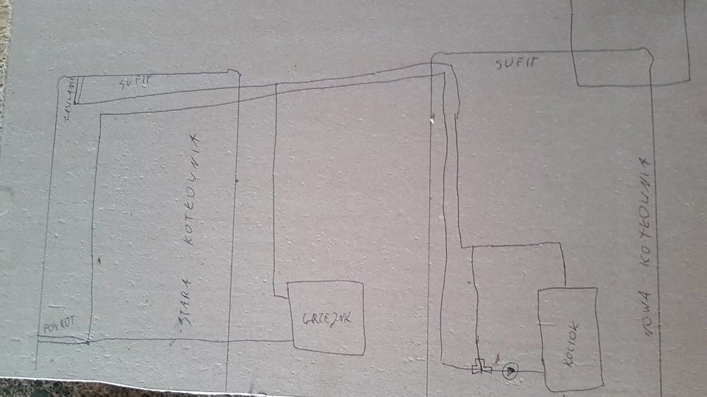

A jescze mam takie pytanie czy taki schemat jak nizej przedłużenie rur do nowej kotlowni bedzie dobry wiadomo wszystkie dodatkowe zawory i pompy beda montowane według schematu podanego wczesniej
I czy jak bym tak dołożył grzejnik to on bedzie grzal
I z góry przepraszam za taki kiepski schemat

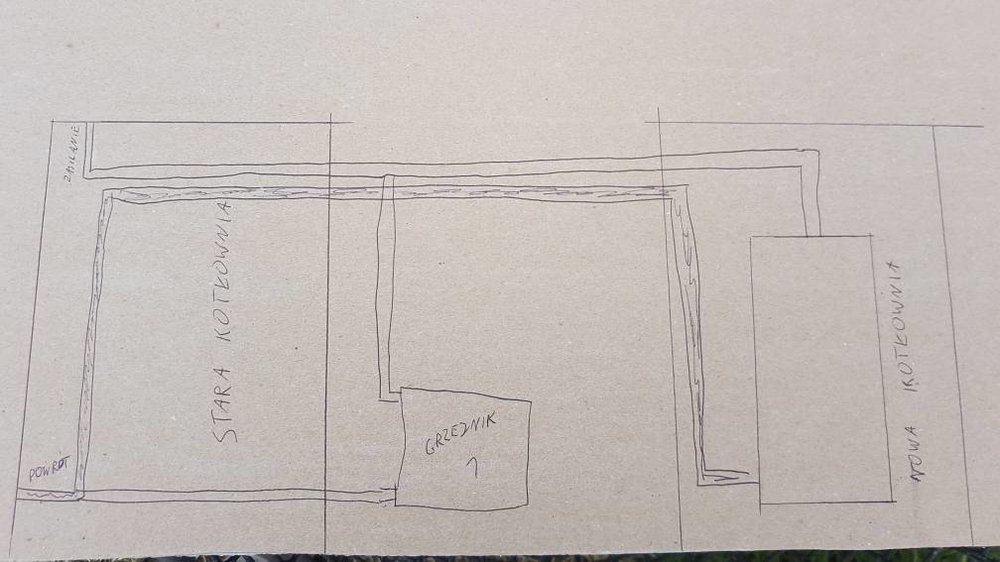

Wszystko bedzie zrobione jak na tym schemacie tylko chodzi mi oto czy zasilanie i powrót moze isc jak na rysunku co narysowałam i czy ten grzejnik bedzie grzal
A w kotlowni zrobie jak na schemacie niżej e4b523b513a741990bdf4e65fed140ab.jpg
Nie rozumiesz_ jak będzie taki układ nak na tym szkicu poniżej to będzie działać, jak grzejnik będzie wpięty między pompę a kocioł to nie będzie działać.
Tylko ten grzejnik będzie musiuał mieć możliwość regulacji przepływu. tak aby nie brał większości wody z inst CO
To tak na szybko zrobiłem rysunek
I tez chodzi mi oto czy powrót wychodzi w starej kotlowni przy podłodze musze go pociągnąć pod sufit puzniej 8m pod sufitem i zas do powrotu do pieca ,czy to nie bedzie przeszkadzało
A przy tym grzejniku zaloze termostat i zawór u dołu i go troche skręc

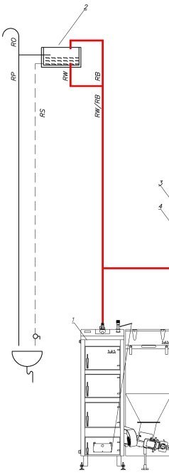

Mam jescze takie pytanie jak wysoko powinien byc zamontowany zbiornik wyruwnawczy w moim układzie
,czy taki zbiornik musi miec odpowiednia pojemnosc czy to jest bez różnicy, bo mam w domu taki zbiornik 60 litrow nierdzewny .
Czy jak tak zamontuje to zbiornik wyruwnawczy bedzie to dobrze 9548bc39f0209adc7f662d69b5ed0fec.jpg
Jak zainstalujesz tak jak na rysunku to będzie bardzo dobrze. Rury sygnalizacyjnej nie musisz instalować. Zamiast niej wstaw termomanometr na powrocie kotła. Będziesz wiedzieć jaka temperatura wpada do kotła i ile masz ciśnienia statycznego w instalacji.
A jak wysoko musi byc zamontowany taki zbiornik
I jakie ma byc ciśnienie w ukladzie
Ciśnienie samo wyjdzie jak napełnisz układ na max. Jeżeli pompę zainstalujesz na zasilaniu czyli na tym czerwonym odgałęzieniu w prawo to wystarczy, że dno naczynia będzie 30 cm wyżej nad najwyższym grzejnikiem. Gdy zainstalujesz pompę na powrocie co polecam to przy zastosowaniu pompy "40" naczynie musi się znajdować 2,8 m wyżej nad najwyższym grzejnikiem. 10 metrów wysokości słupa wody daje ciśnienie 1 bar. Wiec jak np pomiędzy powrotem kotła a naczyniem będziesz mieć np 12 metrów różnicy to ciśnienie statyczne w instalacji wyniesie 1,2 bara. Dodatkowo w kocioł wkręć zawór bezpieczeństwa na 1,5 bara tak dla świętego spokoju gdyby np naczynie na strychu zamarzło.
Czyli jak mój najwyżej osadzony grzejnik jest na wysokosci 5,5m
A zbiornik dam na wysokosc 8,5 m to bedzie dobrze bo wyzej juz nie dam rady go podnieść
To cisnienie w kotle bedzie 0,8 bara to tez bedzie dobrze
Pompa na powrocie
Stosując pompę "40" różnica wysokości 3 metrów u Ciebie będzie OK bo wymagane jest minimum 2,8 m., Ciśnienie u mnie w kotle wynosi 0,2 bara i też mam OK ;) Nie instaluj tylko pompy "60" bo wtedy naczynie musiałoby być wyżej aż o 4,2 metra nad najwyższym grzejnikiem.
