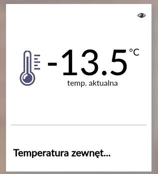

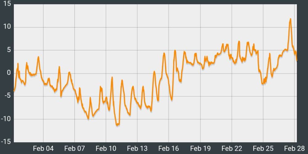

Dragster masz rację dzisiaj temperatura w dół i palnik jara jak szalony. Teraz mam -10 wichura na zewnątrz i leci na maxa więc dzisiaj zabierze w nocy jakieś 25-30kg. W dzień będzie trochę lepiej ale  na razie jest nieźle. Zabrał mi z samego dna zasobnika jeszcze jakieś resztki 6 mm i łuski pojedyncze peleciki i wróci do tej nowej 8-ki. Dzisiaj już jestem pewien że coś z moim sterownikiem nie tak, powiesił mi się przy średnim nadmuchu na 33% i nawet w górę nie chce drgnąć. A szkoda mi robić reset żeby nie skopać pozostałych ustawień ;/
Pocieszenie jest takie, że przestanie wiać. Przynajmniej u mnie.
oby. Bo jak tak dalej będzie dymać to mi zechla cały pellet do wiosny ;D
u mnie -12 już pykło i spada.
U mnie -11 :/ Najgorszy ten wiatr.
