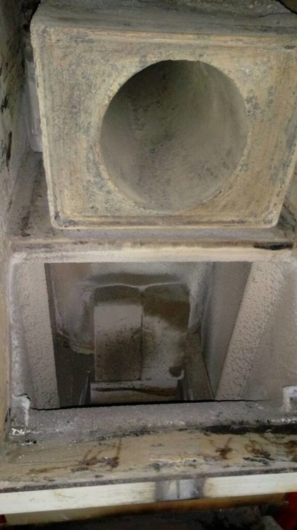

Przy za dużym nadmuchu też będzie czarno tylko bardziej szkliście, u Ciebie jest za dużo paliwa i nie nadąża się spalić.

Jaki powinien być kocioł w środku? Mój wyglada tak, że pełno jest poprzyklejane na wymieniku, drzwiczkach i sciankach takiej jakby sadzy bądź czegoś podobnego. Ktoś mówił, że musi być biały a ja tego nie zauważyłem mam same czarne.
No to nadmuch się kłania. U mnie teraz przy 47% również na wymienniku osadza się lekki nalot przy 55% po 24h palenia goła blacha była.

Może nie mały nadmuch a "za bogato" paliwa. Urwij 0,2 z kaloryczności i wtedy zobacz. Chociaż dopiero po wyczyszczeniu kotła i jakiś dwóch dniach palenia będzie to jako tako miarodajne.
kocur34, w sumie nalot to nic złego :) Został w kotle, nie dołożył PM10 do atmosfery :P
papen76, u mnie "barwy wojenne" podobne.

Okej czyli albo nadmuch albo kaloryczność tylko pytanie czy nie będzie kocioł jeszcze dłużej dochodził do temp jeżeli dam kaloryczność na niższą?
Jak dasz niższą kaloryczność to więcej jednorazowo peletu będzie wsypywało się do palnika
Tomek0407, nie zaszkodzi nieco zawyżyć na próbę :)

Dla mnie to tez nie jest problem bo przy tym palniku czyszczenie wymiennika to bajka w porównaniu z retortą. Jednak popatrzcie na paradoks. Walka o płomień skutkuje tym własnie osadem na wymienniku. Jak patrzyłem na zdjęcia Robina60 przy minimum pracy palnika to ja takiego płomienia nie osiągam. Może ktoś z ecolambdą wrzuci zdjęcia płomienia przy max pracy palnika jak wówczas wygląda płomień. U mnie na 65% na fabrycznych ledwo się pojawiał poza palnikiem teraz trochę lepiej ale wymiennik zabrudzony ;)
Pellety są różne jedne się gwałtowniej spalają drugie wolniej sam mam pellet który potrzebuje więcej czasu żeby się dopalić więc też zawyżyłem mu kaloryczność do 5.6 kw oraz czas cyklu pracy do 32 s  zatem najpierw próbuj osiągnąć optymalny płomień na mocy maksymalnej bez niedopalonego pelletu manipulując kalorycznością cyklem pracy i wiatrem jeśli się nie da to pozostało zmienić pellet .
Tu sie z Kol. zgadzam. Też ma teraz taki, który nie do końca mi się dopala. Muszę go spalić (jeszcze 1t) i chyba zacznę cyklem pracy się bawić, bo zmiany innych parametrów  nie dały mi do końca zadawalających efektów.
Wiem tylko był zgłaszany problem nie do końca spalonego pelletu więc wsypywanie go więcej do palnika to chyba nie tędy droga
