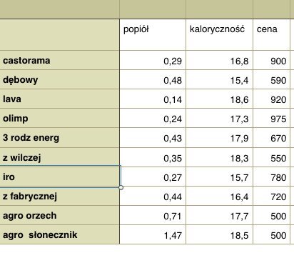

Trochę nie na temat, ale może komuś pomoże. Znalazłem na tym forum, ale nie pamiętam, kto jest autorem [emoji25]41960298c70847ec2d697097b707b954.jpg

Hahaha , castorama może konkurować z olimpem - przynajmniej ceną :D
Cykl 60s? Brzmi jak abstrakcja ☺ Ja po próbach wracam na ~15s, mam wrażenie że najszybciej wtedy łapał temperaturę.
Tabelka chyba jest od Tomka.
Tak, moja tabelka, jak badałem kaloryczność i zapopielenie różnych pelletów w laboratorium
Edytowane przez Tomek0407
Dzięki, zaraz podpisze. Mam strasznie dużo różnych materiałów i nie wszystko ogarniam...
Już nie mogę edytować.
Dzięki, Tomek0407
