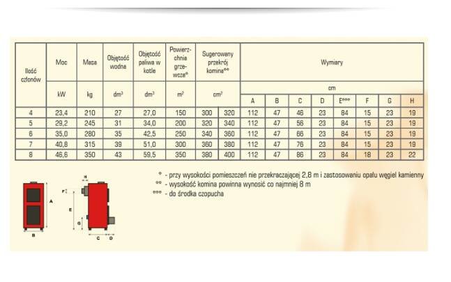

Popatrzylem na Twój wymiennik, jak to w zasypowcu, wymiennik do peletu ubogi. Mam ten sam problem. baf29a1d09750a4eb9c9a2a77ebfcd4b.jpg

Ale to i tak jest łatwiej z montażem palnika niż u mnie, bo to jest U22, a u mnie w U26 nie ma tych pośrednich dzwiczek

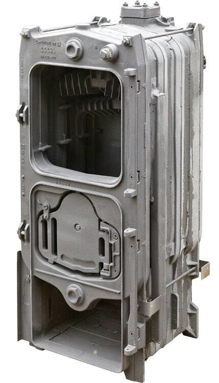

Dlatego u mnie w komorze od wczoraj wieczora szamot i na gorze polki z grubej blachy i jest znaczna poprawa. Komin jak wspomnialem zrobil sie ponad polowe zimniejszy.

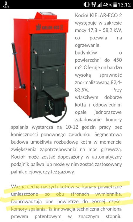

Jeszcze jedna rzecz zauwazylem: kanały nadmuchowe. Sprawdź, czy nie zaciąga nimi lewe powietrze.
