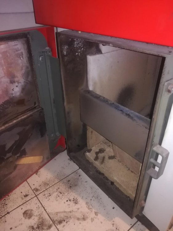

Kol. Dragster jak ten profil do niczego nie służy to go wytnij a przeciwległą ściankę zaizoluj. U mnie stał się cud wreszcie nie widać pary z komina. Tłumaczę to tym że zrobiło się zimno, dziś rano - 10 stopni , palnik spala teraz 20 kg pelletu i chyba ogrzał się komin , a może dlatego że jest suchsze powietrze ? ;)

Problem w tym, że do wysokości górnej krawędzi drzwiczek popielnikowych nie ma płaszcza wodnego. Bez izolacji nie da rady. Izolację zrobiłem właśnie do wysokości płaszcza by nie przegrzewać blach.
Edit.
Zrobiłem zresztą tak jak piszesz i uruchomienie kotła wyglądało jak start rakiety Saturn 5. Dobrze, że dało się przerwać :)))

A drzwiczki tak, są bez izolacji u mnie w środku drzwiczek samych wełna 1200 st oraz na samych drzwiczkach płyta wermikilitowa przykręcona temp drzwiczekpost-67496-0-49133600-1518113098_thumb.jpg zaś płomień taki na mocy 5-10 KW jak grzeje kocioł bez wygaszania pyka sobie tak:post-67496-0-56622200-1518113219_thumb.jpgpost-67496-0-44572800-1518113294_thumb.jpg
U mnie do przeciwległej ścianki około 30 cm na pełnej mocy prawie nie dotyka jej.
W pierwszym mym poście w tym temacie masz małe drzwiczki pokazane ale wypełnione są też dolne tam gdzie jest palnik i dodatkowo jest przykręcona płyta wermikulitowa na tej blasze.

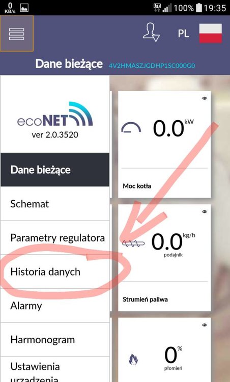

@robin60
Masz econeta, wrzuć wykres z trybami pracy u Ciebie, temperaturą kotla i temperaturą spalin, może być z ostatniej doby. Z góry dzięki!

Kolego @Papen76 jestem uzbrojony po zęby :D których nie widać jeżeli chodzi Ci o temp spalin i inne parametry są one takie:post-67496-0-15805300-1518114708_thumb.jpg . Na max KW palnika jest 70-75 st.

Super, ale jakbys mógł ostatnią dobę wrzucic, no wiesz, stąd:
Dom mi się wygrzał i chciałem porównać mniej więcej...b751d574cf5e8b57212ccd1fb704efb3.jpg
www.kochowka.blogspot.com
Staram się już  unikać swej otwartej intymności  z uwagi takiej , iż zauważyłem , że na nie których moje parametry działają jak czerwona płachta na byka w Hiszpanii . Więc jak Ci trzeba to na pw mogę Ci wysłać.
Zapodaj na priv. Spróbuję coś podkręcić u siebie, ale chyba dochodzę do końca możliwości mojego wymiennika...
