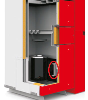

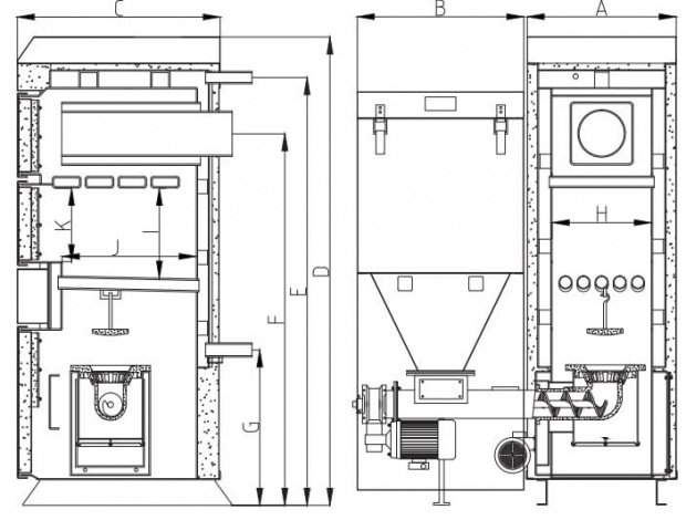

Wg DTR minimum to 25cm, wg mnie jest za mało, 35cm i będzie cacy. Po wstawieniu płyt wermikulitowych u mnie zrobiło się 26cm. Jak będzie chwila bardziej przyjaznej pogody wstawiam palnik w drzwiczki popielnikowe.
Dlatego napisałem tyle. Tylko nie zapomnij ocieplić popielnika! Jak duży masz popielnik?
Edytowane przez palacz66
Popielnik zaizolowany wermikulitem, 5cm powyżej płaszcza wodnego. Rozmiary popielnika to 35cm na 60cm.
A wysokości ile masz? Bo ja też zastanawiam się ale brak mi będzie z 5 cm!
Nie pamiętam, dużo. Po pewnych modyfikacjach zmieściłbym palnik 100kW :)
Ja mam palnik w popielniku wyłożonym szamotem pod rusztami wodnymi
A ile cm od rusztu wodnego i ile od dna popielnika?
U mnie ruszt wodny jest wysoko, więc to nie problem.

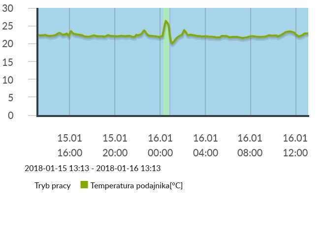

Nie mogę wyedytować więc napiszę post pod postem. Z ciekawości bo nie przypominam sobie by takie pytanie padło. Jaką macie temperaturę podajnika? Szczególnie w trybie FL gdzie palnik pracuje cały czas.

Niby tak. Palnik od ścianki na przeciw jest w tej chwili na takie powiedzmy minimum bo 26cm. Po zaizolowaniu i przy montażu zgodnym z DTR niestety z 35cm zostało 26cm. Problem w tym, że w drzwiach wspawany jest profil, dość szeroki  teoretycznie do niczego on nie służy ale strasznie mi się nagrzewa od odbitego gorącego powietrza. Potrafi konkret odkształcić otwór popielnika. W tej chwili go zaizolowałem i jest ok ale zastanawiam się czy go po prostu nie wyciąć całkowicie i wstawić palnik w drzwi.
Edytowane przez Dragster
Ty mi szanowny kolego @Dragster nie dawaj zdjęć z palnikiem eco tylko daj  pogląd z palnikiem KIPI i napisz ile masz od końca KIPI do przeciwległej ścianki.
Temp podajnika przy mocy max  23-25 st.
