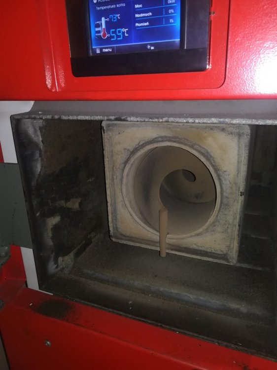

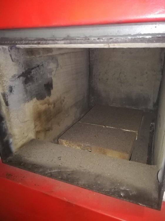

U mnie po tygodniu palenia palnika KIPI wygląda to tak:
Chałupa 250m2, docieplona 15cm styro i 35cm wełny na poddaszu. Kocioł, 25kW, palnik 6-26.
Zużycie z ostatnich 5ciu dni ok 24kg doba. Ostatnie dwie doby po 27kg.

Posiadam palnik Kipi 6-26kw i sterownik pluma 350 w kotle żeliwnym kielar eco 2 29,2kw. Proszę o pomoc ponieważ kocioł spala 50-70 kg peletu na dobe w trybie fuzzy logic. Serwisant rozkłada ręce a serwis kipi tłumaczy że sam nie dam rady ustawić standardu i zostaje odsyłany od jednego do drugiego bez pomocy. Gdybym wiedział, że zostane bez pomocy to nie dam tyle pieniędzy za to wszystko... Troche o domu, ogrzewam na razie parter ok.100m2 i dwa grzejniki żeliwne grzeją piwnice, przyjmijmy grzeje gdzieś 150m2. Na piętrze ok 100m2 temperatura utrzymywana gdzieś okolo 15 stopni bo nie jest wykończone. Mury podwójne, cegła, budownictwo lata 90 ocieplenie ścian 8 cm, dach 15cm. Jest jakaś szansa żeby w ogóle obniżyć te spalanie? Serwisant ustawil moce 22/10/4 nadmuchy 28/25/20. Strasznie wolno dochodzi do zadanej temperatrury i nie ma mowy o jakim kolwiek nadzorze tak jak mówił mi, że będzie to działać. Przeważenie wyszło 18kg. Temperatura zadana na kotle 55 stopni. Pelet mam teraz 6mm i spala go dużo więcej niż 10mm przemysłowego. Proszę o pomoc w ustawieniach tego ustrojstwa.
Nie jestem eksperem bo palnik mam zamontowany od tygodnia ale po przeczytaniu tego tematu spokojnie można coś już wywalczyć z ustawieniami.
Zacznij od tego by przełączyć się w standard. Moce 22/12/8. Histereza kotła 20st, Temperatura zadana 75st. H1 3st, H2 7st. To na początek. Zobacz czy dojdzie do zadanej i przejdzie w postój. i jak długo będzie w postoju. Jeśli rozpaleń będzie 11/12 na dobę pozostanie tylko tunning. Wydaje mi się, że nadmuchy też masz za niskie. ja przy 20/12/8 mam 40%/30%/26%. Zaopatrz się tez w czujnik temperatury spalin.
