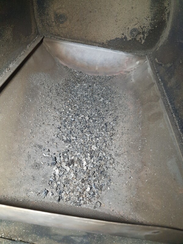

  4. Mam problem z ustawieniem palnika kipi 16kw. Próbowałem już chyba wszystkiego, czyściłem, rozbierałem, przeważałem pellet, zwiększałem kaloryczność, zmieniałem nadmuchy i dalej ten sam problem. Mianowicie cały czas zostają małe grudki pelletu, niby są małe i kruche ale z tego co wiem nie powinno ich być. Nie jest ich za dużo przy dłuższym paleniu może z 5-10% popiołu to one. Wrzucam zdjęcie po 30minutowym przepaleniu, może ktoś ma jakiś pomysł.
  5. cezar76 jest to palnik kipi 16kw kaloryczność mam teraz na 5,4 zmniejszałem nawet do 4,6 nic się nie zmieniło a wydajność podajnika to 12,2kg/h, przeważałem i zmieniło się tylko z 12 na 12,2kg/h. Wydłużyłem czas cyklu z 15sekund na 25 i dalej są te niedopałki ... Ma ktoś jeszcze jakiś pomysł bo już chyba wszystkiego próbowałem ??

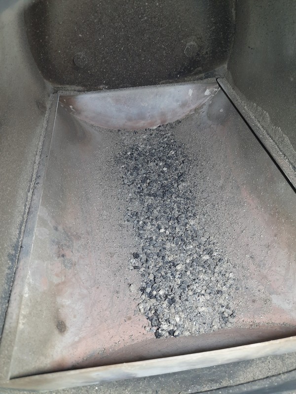

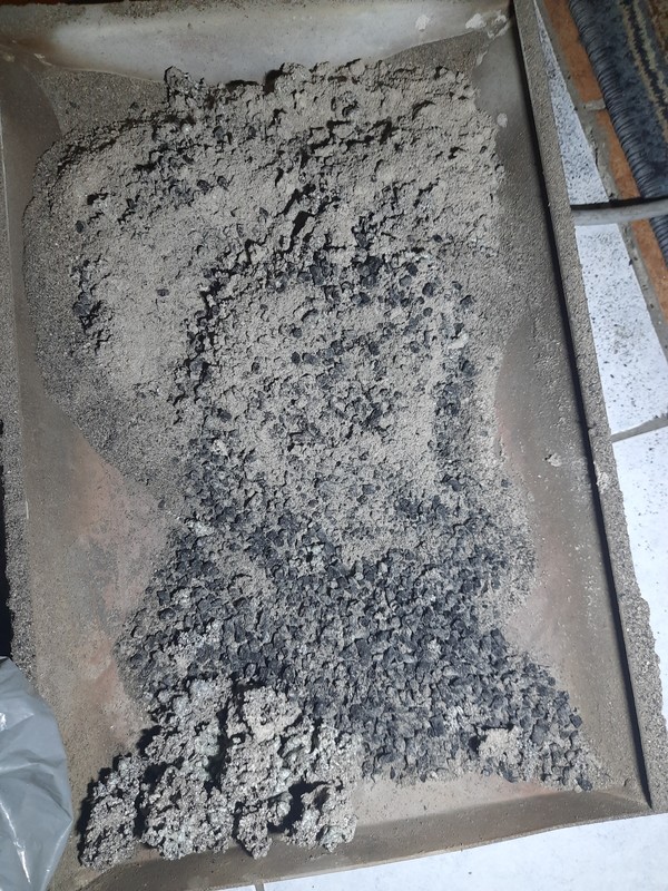

  7. Witam, powracam z tym samym problemem, mianowicie nie dopalony pellet... Próbowałem już zwiększać wartości nadmuchu, zmniejszać wartości nadmuchu, zmieniać kaloryczność paliwa, wydłużać czas wygaszania i nic nie daje, nadal widzę to co na zdjęciach (zdj1. po jednym przepaleniu zdj2. po tygodniu zdj3. po tygodniu rozgarnąłem ręka żeby było widać co pod spodem leżało) Ma ktoś jakiś pomysł ? Może zmienić czas podawania ? mam ustawione na 15sekund ?

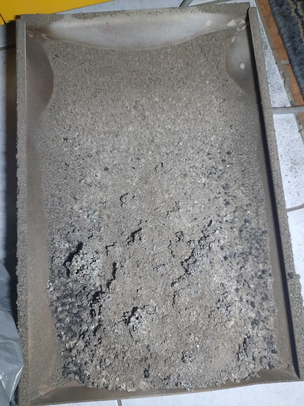

  12. Otworzyłem dziś piec po dwóch dniach palenia i wydaje mi się że słabo to wygląda. Co można jeszcze podregulować ? Podnieść jeszcze nawiew powietrza ? W popiele są ze cztery małe spieki
