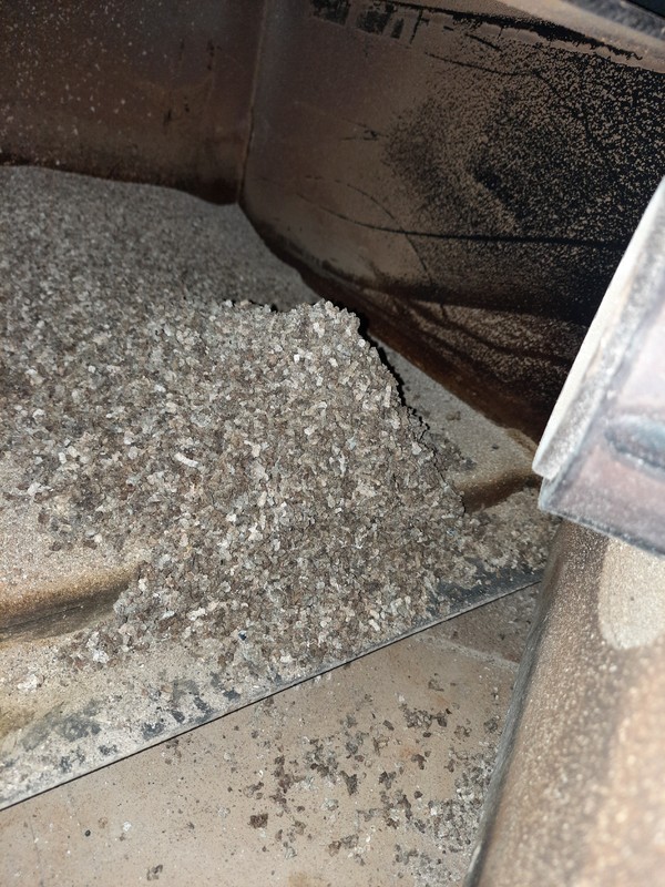

Kordjano Opublikowano 5 Grudnia 2021 #14776 Udostępnij Opublikowano 5 Grudnia 2021 Jak kocioł co chwila się wygasza to sprzyja to niedopałkom bo za każdym razem palnik się czyści i wyrzuca ten żarzący pellet w popielnik zwłaszcza jak zostanie przyłapany na pełnej mocy , na ogół fabryczne nastawy wygaszania ustawione by jak najszybciej wygasić kocioł czyli duży nadmuch i krótki czas wygaszania i wszystko siup do popielnika . Jak ten nadmuch masz 36 % dla mocy 12 kw to raczej będzie za duży chyba że to dla 16 kw Ważny jest też parametr intensywność czyszczenia w % i czas cyklu rotacyjnego obrotu jak za częsty i za duży to też będzie wyrzucało pellet . 1 Cytuj Odnośnik do komentarza Udostępnij na innych stronach Więcej opcji udostępniania...

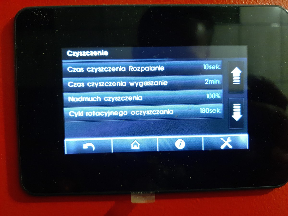

Mlodyosp Opublikowano 5 Grudnia 2021 #14777 Udostępnij Opublikowano 5 Grudnia 2021 Przyznam szczerze ze wszystkiego sie uczę od poczatku, a wcześniej miałem kocioł na ekogroszek, każda uwagą jest dla mnie cenna i bardzo każdemu z Was z osobna dziękuję za poświęcony czas i chęć pomocy. Ponizej foto z ustawieniem czyszczenia Cytuj Odnośnik do komentarza Udostępnij na innych stronach Więcej opcji udostępniania...
papen76 Opublikowano 5 Grudnia 2021 #14778 Udostępnij Opublikowano 5 Grudnia 2021 Nie przejmuj się, ja wcześniej mieszkałem w bloku i zacząłem od palenia miałem Aaaa... Czas rotacyjnego czyszczenia 180 s. Trochę długo, spróbuj 120 s. Ja mam teraz 80, ale waga peletu 2400 g w teście. Cytuj Odnośnik do komentarza Udostępnij na innych stronach Więcej opcji udostępniania...
Mlodyosp Opublikowano 5 Grudnia 2021 #14779 Udostępnij Opublikowano 5 Grudnia 2021 22 minuty temu, Kordjano napisał: Jak kocioł co chwila się wygasza to sprzyja to niedopałkom bo za każdym razem palnik się czyści i wyrzuca ten żarzący pellet w popielnik zwłaszcza jak zostanie przyłapany na pełnej mocy , na ogół fabryczne nastawy wygaszania ustawione by jak najszybciej wygasić kocioł czyli duży nadmuch i krótki czas wygaszania i wszystko siup do popielnika . Jak ten nadmuch masz 36 % dla mocy 12 kw to raczej będzie za duży chyba że to dla 16 kw Ważny jest też parametr intensywność czyszczenia w % i czas cyklu rotacyjnego obrotu jak za częsty i za duży to też będzie wyrzucało pellet . 6 minut temu, Mlodyosp napisał: 4 minuty temu, papen76 napisał: Nie przejmuj się, ja wcześniej mieszkałem w bloku i zacząłem od palenia miałem https://emoji.tapatalk-cdn.com/emoji23.png Czyli od nowicjusza do eksperta 😉 1 Cytuj Odnośnik do komentarza Udostępnij na innych stronach Więcej opcji udostępniania...
Kordjano Opublikowano 5 Grudnia 2021 #14780 Udostępnij Opublikowano 5 Grudnia 2021 Na razie zmniejsz nadmuch tak jak @papen76 radzi dla 12 kw to 30 % powinno być mniej więcej . Cytuj Odnośnik do komentarza Udostępnij na innych stronach Więcej opcji udostępniania...
Mlodyosp Opublikowano 5 Grudnia 2021 #14781 Udostępnij Opublikowano 5 Grudnia 2021 (edytowane) Ok zmniejszylem jak radzicie, teraz tryb pracy na fl mam info o pracy kotła 10.2kw, moc nadmuchu 28%, strumień paliwa 1.8kg/h Edytowane 6 Grudnia 2021 przez Ryszard Proszę nie cytować ostatniego postu Cytuj Odnośnik do komentarza Udostępnij na innych stronach Więcej opcji udostępniania...

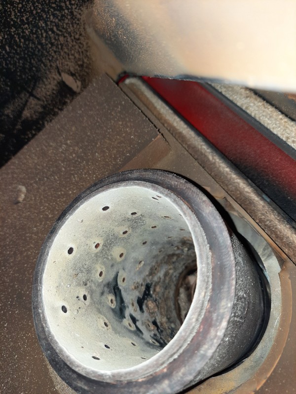

Mlodyosp Opublikowano 6 Grudnia 2021 #14790 Udostępnij Opublikowano 6 Grudnia 2021 Ok minęła doba od zmiany ustawień i ponownym czyszczeniu popielnika i między innymi tak teraz wygląda palnik i komora , co jeszcze warto zmienić dla dopalenia peletu Cytuj Odnośnik do komentarza Udostępnij na innych stronach Więcej opcji udostępniania...

Kordjano Opublikowano 6 Grudnia 2021 #14795 Udostępnij Opublikowano 6 Grudnia 2021 Przez czas cyklu nie zmniejszasz podawania , płomień masz mizerny przy takiej kaloryczności ciężko o większy Skoro ten palnik używany ,sprawdzałeś czy dziurki są drożne w palenisku? . Jutro zaproponuje Ci ustawienia to sobie przetestujesz ,jak pellet przyzwoity to powinno śmigać . Ale poświeć tam latarką ,rura ma być czysta a dziurki drożne . Cytuj Odnośnik do komentarza Udostępnij na innych stronach Więcej opcji udostępniania...
madjaro Opublikowano 6 Grudnia 2021 #14796 Udostępnij Opublikowano 6 Grudnia 2021 Tak komore paleniska wymieniłem na nową bo tamta była już sfatygowana, dodatkowo rozebrałem cały palniczek wszystko wyczyściłem i przesmarowałem także od strony mechanicznej nie ma się do czego przyczepić Cytuj Odnośnik do komentarza Udostępnij na innych stronach Więcej opcji udostępniania...
Mlodyosp Opublikowano 7 Grudnia 2021 #14797 Udostępnij Opublikowano 7 Grudnia 2021 Panowie jakie jeszcze ustawienia warto wypróbować aby zaradzić temu nie dopalonemu peletowi, proszę o rady Cytuj Odnośnik do komentarza Udostępnij na innych stronach Więcej opcji udostępniania...
palacz66 Opublikowano 7 Grudnia 2021 #14798 Udostępnij Opublikowano 7 Grudnia 2021 Jaką masz ustawiona kaloryczność? Jak około 5 to ustaw na 6 zobacz co się dzieje i pamiętajcie jak zmieniacie ustawienia to nie wszystko na raz pojedyncze parametry. 1 Cytuj Odnośnik do komentarza Udostępnij na innych stronach Więcej opcji udostępniania...
Kordjano Opublikowano 7 Grudnia 2021 #14799 Udostępnij Opublikowano 7 Grudnia 2021 2 godziny temu, Mlodyosp napisał: Panowie jakie jeszcze ustawienia warto wypróbować aby zaradzić temu nie dopalonemu peletowi, proszę o rady Ok przyglądam się temu pelletowi i nie do końca widzę ,niedopalony pellet to takie czarne zwęglone bobki , u ciebie to wygląda jak by były spieki takie drobniutkie taka szlaka ,po wiec to jest twarde w palcach się skruszy ? Ustaw tak kaloryczność 5.6 ,czas cyklu praca 20s intensywnosć czyszczenia 5% cykl rotacyjny 80 s moc maksymalna 15 kw nadmuch 34 % moc pośrednia 7 kw nadmuch 28% moc minimalna 4 kw nadmuch 24% . Moc przedmuchu wygaszanie zmniejsz na 40% czyszczenie jeśli coś zalega w palniku wydłuż o minutę wyczysć tą rurę coś ona za bardzo biała jest . Odpal palnik z modulacją od0% do 100% chcę widzieć płomień jaki jest na maksymalnej mocy długość i kolor zrób zdjęcie . zobacz procent na wyświetlaczu , przepal tak do momentu wygaszania czy wszystko ok palnik się nie zasypuje a płomień cały czas ładny jak się wygasi to zobacz co w palniku i popielniku , w razie czego będziemy korygować jak ustawimy optymalnie w pełnym zakresie mocy możesz sobie zmniejszyć zakres modulacji fl od 0 do 80 czy 70% 1 Cytuj Odnośnik do komentarza Udostępnij na innych stronach Więcej opcji udostępniania...
