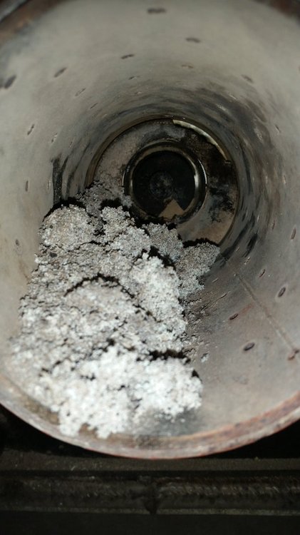

  14. Eliks nikt specjalnie piachu nie sypie pporostu minimalne ilości są w trocinie i stąd takie kwiatki tylko pytanie skąd brać czystą trocine bez grama piasku? Może że stolarki
  15. Wszystko na utawieniach fabrycznych śmiga tylko intensywność czyszczenia dałem na 10% reszta to bez zmian i wagę zawyzyłem z testu wyszło 14 kilo ale zostawał nie spalony pelet teraz mam 17 kilo i jest ok tylko ten zgorzelina zostaje
  16. Pelet no name gościu mówił ze to A1 haha wydaje mi się to nawet A2 nie jest zamówiłem tego gówna 4 tony oczywiście zadzwoniłem do niego że co to ma być towar niezgodny z opisem cena za 1t 760 zł po negocjacjach przez tel. Gościu zwrócił mi 300 zł heh dobre i to pomyślałem ale powiedziałem mu ze ostatni raz u niego biorę i nikomu nie polecę.Mówicie że może to nie piasek a mi się wydaje ze chyba tak nawet to w usta brałem żeby to trochę pogryżć nie śmiać się proszę :)no i wyczułem jak by piasek w buzi robiłem też próbę wody ale ten paseczek musi być bardzo drobniutki i nić nie było widać po tygodniu palenia jest tego szajsu takie wiaderko 15 litrowe!
