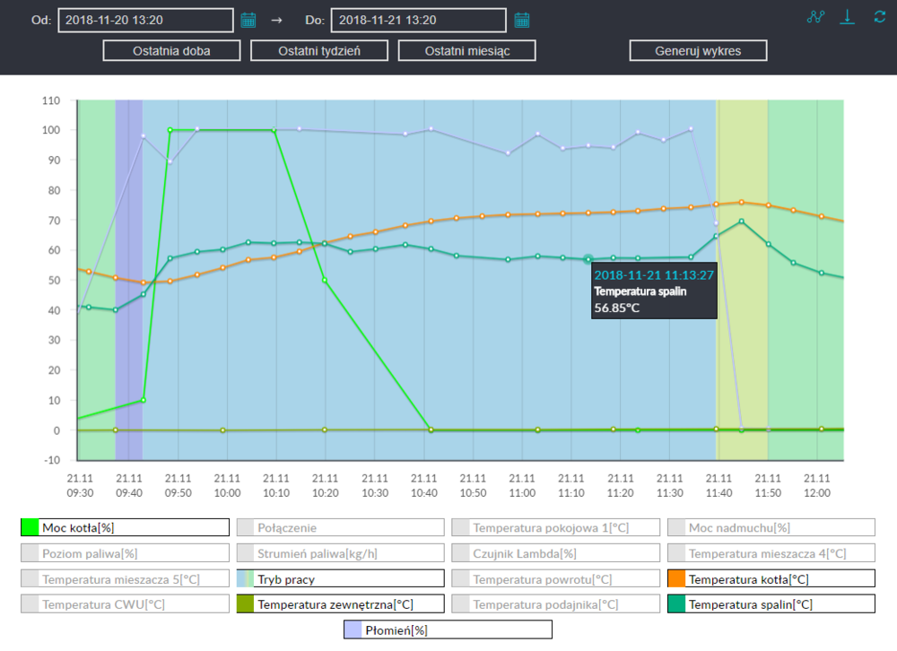

Nastawiłem na standardowe 75s his8 w nadzorze dobija do 77-78s po 10 min .potem wygaszenie i temp spada sobie. 68s mam po 20 min od przejścia w nadzór i rozpala ponownie. Zanim rozpali 61s .a jak skoczy 1s w górę na piecu mam już tylko 54s.
Coś mogę poprawić jakieś dane podac,które będą pomocne. Do jakich parametrów mam dążyć ? Ma jak najmniej się rozpalać a jak najwięcej na max chodzić przy zachowanej 21s w pokojach?
Płomień wygląda ok? spokojny jasno pomarańczowy żółtawy, nie dymi z komina .
Poobserwuj płomień na każdym progu mocy. Powinien być spokojny, żółto-pomarańczowy, taki na granicy dymienia. Płomień jasnożółty świadczy o zbyt dużym nadmuchu, wydmuchujesz ciepło w komin. Korygować powietrze i obserwować :)

Kiszenie na małych mocach bez Lambdy też raczej mało ekonomiczne. Zresztą i z lambdą przy mocach minimalnych i temperaturze kotła 65+ sprawność wymiany spada. Przy 5kW i temperaturze kotła ~70stC mam 56-57stC temperaturę spalin. Pozostaje co? bufor albo harmonogram?
Dragster fantazjujesz jak można mieć przy temperaturze kotła 70 stC i palącym się pellecie spaliny 56-57 stC . Pewnie masz za daleko zamontowany czujnik temperatury i tyle.
Czujnik mam w czopuchu 30cm od kotła. Trzeba wziąć pod uwagę fakt, że PT1000 od Puma przekłamuje :) Ale widać nie wszyscy o tym wiedzą. od 10:30 5kW testowałem.
Dla mnie do tego co pokazuje to musisz dodać minimum 25 stopni.Jak chcesz go sprawdzić to wstaw czujnik do wrzącej wody i zobaczysz ile ma odchyłki.
Niekoniecznie. Ten czujnik nie mierzy temperatury w środku strugi spalin.
