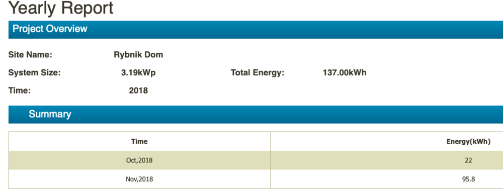

Tak wygląda produkcja energii elektrycznej u mnie od 1 listopada instalacja 3,19kW

@Tomek0407 jakiej mocy masz instalację PV? Oddajesz do sieci?
1. jak duza instalacja - mocowo ?
2.jakie panele (ile W na panel)
3. jaka strona świata (całość czy podzielone ) i kąt nachylenia ?

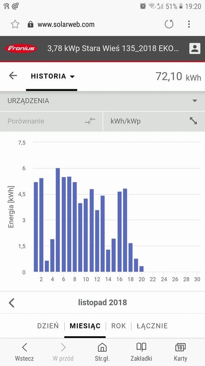

U mnie też jeszcze ładnie produkuje
Instalacja 3,19kWp 11x290W skierowana na południe mam dach płaski

Pod koniec października zgłoszone do energetyki i zamontowany licznik dwukierunkowy, dlatego trochę jest różnica między Total energy a tym co jest poniżej za te dwa miesiace

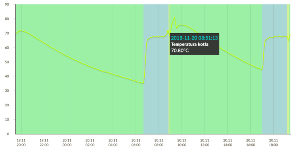

Kilka razy byłem wywołany odnośnie bufora to może nadmienię, że instalowałem go gdy paliłem węglem i faktycznie na początku gdy przeszedłem na pellet to goniłem go na ponad 80 stC ale potem po próbach zacząłem go grzać im niższa temp. zewn. to dochodzę do 80. Aktualnie to do 65 dolna temperatura jest wyłączająca. I w sumie nie żałuję. Tak wygląda mój licznik serwisowy od 2 grudnia 2016r, A tak cała doba

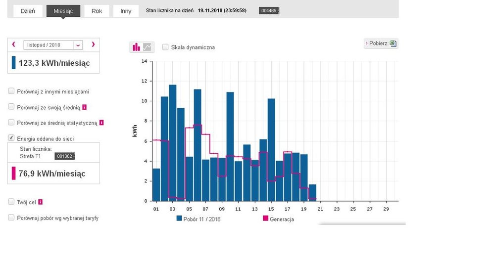

misiek30 , to mamy podobne wyniki za listopad z taka sama moca pv :)

Wojtas85 , mamy zbliżoną produkcję, u mnie jest 14 paneli na zachodniej stronie dachu.
