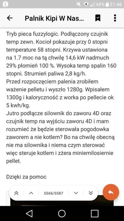

@gegol. Aha, no i krzywa grzewcza 1.7 - wydaje mi się, że za duża jak na tę temperaturę. Ja bym spróbował ustawić kocioł w standardzie na 70' a zawór 4D odkręcić na 3-4. I obserwować.
I oczywiście wyłączyć najpierw sterowanie pogodowe kotłem.
Kolega gegol ma taką krzywą grzewczą na kotle, nie na mieszaczu
Edytowane przez Benton661
5 minut temu, Benton661 napisał:
Heheh, mocno pomarańczowy to taki prawie czerwony.... Będzie dymił :)
Na to mogę się zgodzić :-)
Tak, zgadza się. Dlatego ja bym najpierw wyłączył sterowanie pogodowe kotla, bo domyślnie taka temperatura bez mieszacza jest puszczana w obieg. Nie wiem na ile mieszacz jest otwarty...
OK. Ustawiłem wszystko w trybie standardy. Pogodowka wylaczona. Zostawiam do rana na tych ustawieniach co podał Dragster.  Zobaczymy jak będzie rano
Aż strach pomyśleć, jaką temperaturę sterowanie pogodowe kotła ustawiłoby przy temperaturze na zewnątrz +10 stopni heheh
Pellet do prawidłowego spalenia potrzebuje wysokiej temperatury na kotle i powrocie. Ustawianie na stałe pięćdziesięciu kilku stopni na kotle  i jednoczesna praca ciągła w trybie FL to  delikatnie mówiąc nieporozumienie

Witam Panowie.
Po nocy niewiele się poprawiło. Zużycie pelletu się trosze zmniejszyło ale nadal jest wysokie. Praca palnika standard zadania temp 75', histereza 20. Palnik jak patrzyłem wyłączył się tylko raz. Zawór 4D ustawiony na 3. Temp zmierzona w pokojach od 22 do 24 stopnie, ale to jeszcze mogę ustawić na glowicach przy grzejnikach. Postaram się dziś jeszcze podczyścić wymiennik ale wiecie że nie jest to takie proste.
Zrobię te zawirowywacze (dzięki za zdjęcia) i wstawię do kotła ale dopiero w sobotę. Wiecie praca do późna i nie ma kiedy...
Co robić dalej zostać na standard czy przejść na FL. Dzisiaj podłącze ten silownik do zaworu 4D. Tylko pomóżcie jakie ustawienia startowe na FL i zawór 4D.
Jak tak dalej pójdzie to za jeden miesiąc spale 1 tonę pelettu... A mrozów jeszcze nie ma

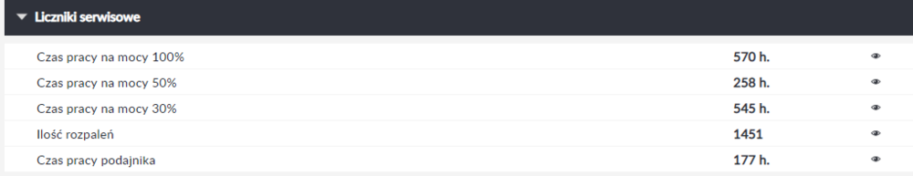

No właśnie, wszystko zaprojektowane, miejsce naszykowane, i za trzy tygodnie wyjeżdżam znowu... Kolejny sezon w plecy. Tymczasem Energa zarabia na rozpalaniu [emoji23] Dziś przekroczę 4000 rozpaleń. Próbowałem wszystkiego, ale co zrobić. Pojemność wodna mojego kotła to 75 litrów.
BTW. Tydzień temu wysłałem ogłoszenie nt montażu wkładu kominowego na oferteo, ale póki co, zero odzewu.
Teraz, jak patrzę na wykresy z econetu, to coraz częściej myślę o powietrznej pompie ciepła. Na kaloryfery max 42-43 st, podłoga max 35. Parametry idealne... 5c153848ee237ca0879151b94ba277b6.jpg

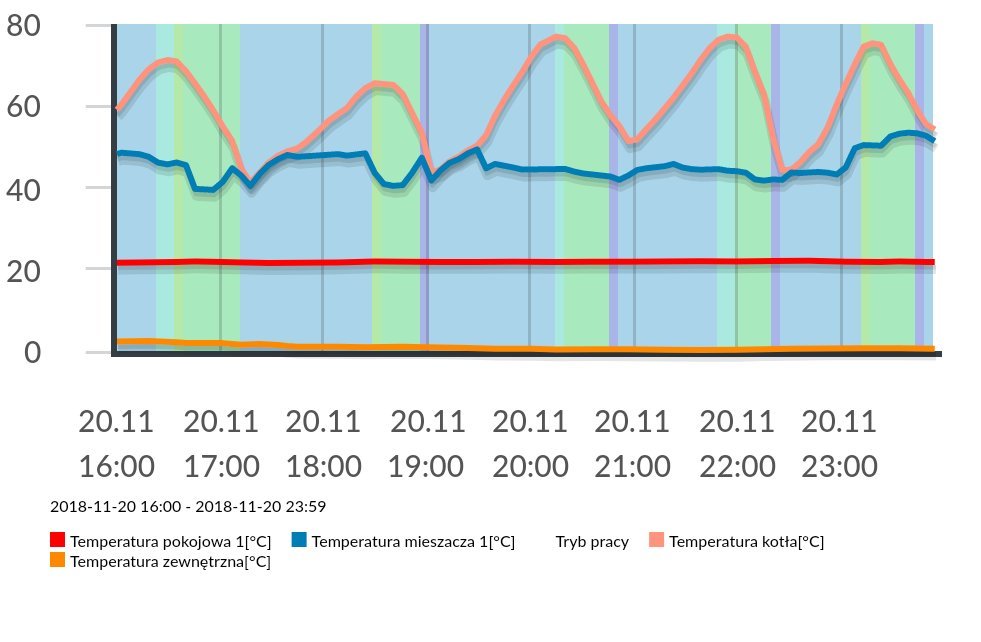

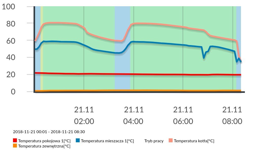

Witam. Tak jak wczoraj pisalem testów ciąg dalszy, pomimo ust. 70 st na piecu, standard, histereza 10 st, piec pracuje bardzo chaotycznie, może wymaga czasu na ustabilizowanie się ( wykr 1 od 16:00 do północy) ale że jestem bardzo niecierpliwy więc zrobiłem jeszcze jeden myk, zostawilem te same ustawienia natomiast ustawilem dodatkowo wyłączenie pompki od termostatu na tak ( wykr 2 od północy do 8:30)
U mnie w domu jest ok rano na termometrze 19,7 st, w domu u mamy chyba trochę chłodniej albo przyzwyczaiła się do wyższej temp, muszę to sprawdzić, myślę żeby podnieść jej nieco temp nocną i ustawić wcześniejsze grzanie na dzienną
Oto wspomniane wykresy ( econet już działa :-)33704fa69b77fb668394ff0269d43eaf.jpg630655c730fd8d753f4c306ac6650746.jpg

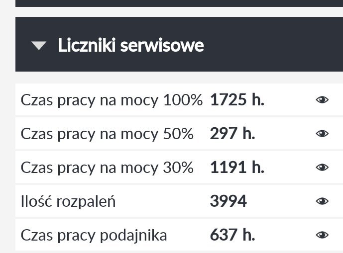

Jeszcze raz pokaże mój licznik serwisowy od 2.12.2006 od początku bufor. To w sumie juz dwa pełne sezony
Edytowane przez Tomek0407
I to jest to [emoji106]
Fajnie to wygląda, praca w zasadzie tylko na MAX :)
W zasadzie tak, pozostała to tylko podczas rozpalania gdy palnik dochodzi do pracy max.
