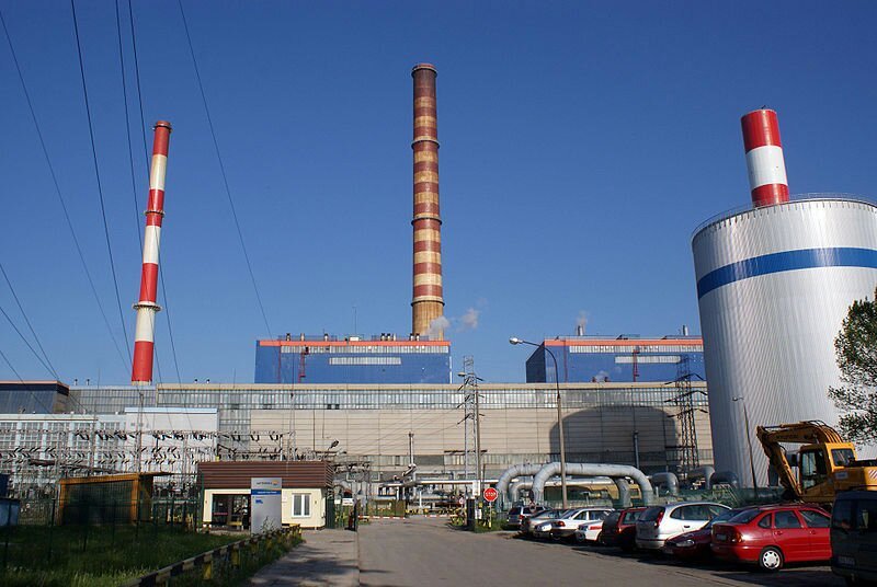

Taka ciekawostka. Elektrociepłownia Siekierki też ma bufor ciepła, całkiem spory emoji6.png To ten srebrny baniak po prawej.
https://pl.wikipedia.org/wiki/Elektrociep%C5%82ownia_Siekierki554408804fabb4b48e92b89ace22e0da.jpg
Do mnie nie wejdzie:))Musiałbym dom zburzyć.

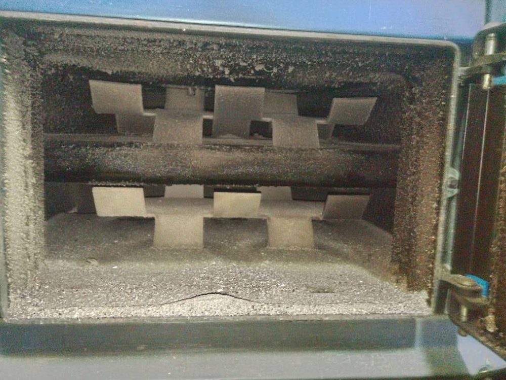

- Doczyszczenie wymiennika.
- Regulator ciągu, masz komin ceramiczny więc RCK w wyczystkę i ustawiony na 10Pa.
- Nie wiem jaki masz rozbiór ale wydaję, że spory. Masz głowice termostatyczne na grzejnikach? nie przegrzewasz pomieszczeń?
- Temperatura spalin zdecydowanie za wysoka, bardziej powinna być ~100. Wstaw zawirowacze spalin na półki oraz punkt 1.
- Zawsze namawiam by sprawdzić jak działa kocioł w trybie standard na dużej histerezie. Na jak długo kocioł się będzie odstawiał. Kocioł pelletowy jest najoszczędniejszy kiedy jest w postoju. Kwestia ilości rozpaleń. Jeśli będzie 10-11 to warto zrezygnować z FL.
OK. Na ile ustawić tem kotła i jaka histereza w trybie standard.
"Wstaw zawirowacze spalin na półki" jak to wygląda i jak to montować?

Na początek wywal sterowanie pogodowe kotłem. Ustaw kocioł na 75 stopni, histereza 15, bo powrót jest beznadziejnie niski. To na początek

Poobserwuj płomień na każdym progu mocy. Powinien być spokojny, żółto-pomarańczowy, taki na granicy dymienia. Płomień jasnożółty świadczy o zbyt dużym nadmuchu, wydmuchujesz ciepło w komin. Korygować powietrze i obserwować :)
