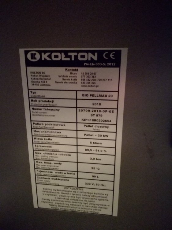

  1. Proszę bardzo. Jutro faktycznie sprawdzę połączenie kablowe na palniku. Na listwie przy sterowniku jest wpięte odpowiednio w styk oznaczony literą "L" . Poniżej zdjęcie tabliczki znamionowej kotła,na której opisany jest zarówno sterownik jak i palnik.
  2. Palnik kipi rot power 20 kW - info pewne bo spisane z tabliczki znamionowej na palniku ;) Natomiast sterownik to standardowy dla Kołtona - Sterownik ST-979 P/S Poza tym widziałem jak jeszcze jakiś czas temu działał, np. nawet regulowałem jego częstotliwość bo była za duża i pellet mi spadał niedopalony...
  3. W trybie normalnej pracy, w moich ustawieniach można ustawić cyklicznie obrót palnika oraz zwiększoną siłę wentylatora i u mnie działa tylko wentylator, natomiast w pracy ręcznej - w moim przypadku ta funkcja nazywa się ruszt - no i nic... po prostu nie startuje.... pellet to https://www.biomasapartner.pl/ - wydaję się w porządku, ale bez tych obrotów rusztu po prostu zalega i z biegiem czasu robi się spiek o wielkości kilku centymetrów.... Napiszę jutro do serwisu kotła, bo nie wierzę w pomoc sprzedawcy/instalatora...
  4. Użytkuję od miesiąca kocioł Kołton Bio Pellmax 20 kW z palnikiem KIPI. Zauważyłem że mechanizm obrotowy nie funkcjonuje, co wpływa na dużo słabsze działanie urządzenia oraz występowanie spieków. Co począć ? Miał ktoś podobny problem ?
