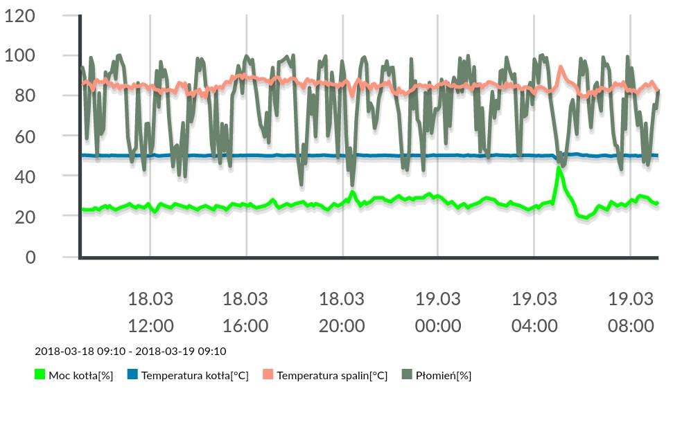

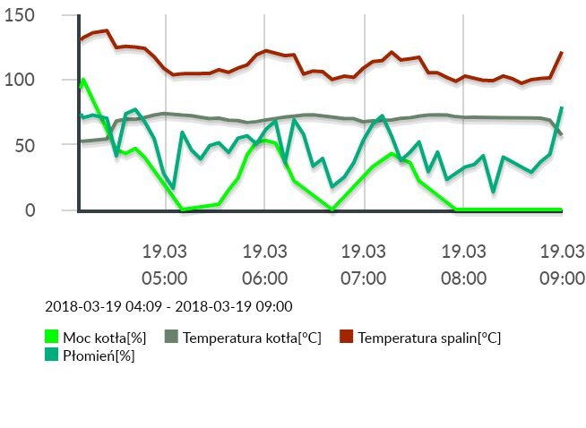

papen76 Opublikowano 19 Marca 2018 #3703 Udostępnij Opublikowano 19 Marca 2018 Mróz trzyma ,więc palnik musi pracować non stop. Misiek, przestawiales coś w econecie, że tak ładnie Ci moc zapisuje? U mnie wykres mocy taki "siekierą ciosany". www.kochowka.blogspot.com Cytuj Odnośnik do komentarza Udostępnij na innych stronach Więcej opcji udostępniania...
misiek30 Opublikowano 19 Marca 2018 #3704 Udostępnij Opublikowano 19 Marca 2018 U ciebie coś przymyka lub włącza jakiś dodatkowy obieg bo widać jak sterownik moduluje mocą, ja mam układ stary, który jest sam sobie buforem bo duża ilość wody, więc wszystko przebiega powoli , i niema takich skoków. Cytuj Odnośnik do komentarza Udostępnij na innych stronach Więcej opcji udostępniania...

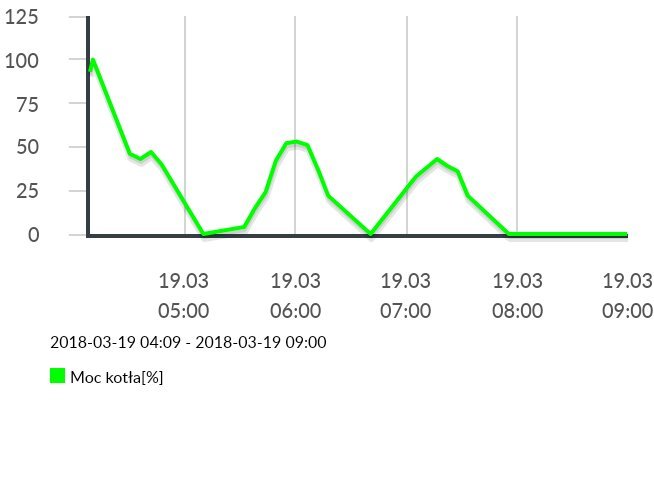

papen76 Opublikowano 19 Marca 2018 #3705 Udostępnij Opublikowano 19 Marca 2018 (edytowane) Mi chodzi o to, że u mnie zapisuje parametry mocy tak z grubsza, a wszystkie inne dokładnie. U Ciebie wykres mocy też dokładny, a u mnie obcina dane. Kocioł mi chodzi na 20% mocy, a na wykresie mi zapisuje 0%. U Ciebie jest 20% i na wykresie 20%. www.kochowka.blogspot.com Edytowane 19 Marca 2018 przez papen76 Cytuj Odnośnik do komentarza Udostępnij na innych stronach Więcej opcji udostępniania...
misiek30 Opublikowano 19 Marca 2018 #3706 Udostępnij Opublikowano 19 Marca 2018 No faktycznie tego nie zauważyłem, nie zmieniłem niczego w econecie, mam econet 400 więc może oprogramowanie jest trochę inne. 2.0.3521 u mnie jest takie oprogramowanie econeta. Cytuj Odnośnik do komentarza Udostępnij na innych stronach Więcej opcji udostępniania...
Dragster Opublikowano 19 Marca 2018 #3707 Udostępnij Opublikowano 19 Marca 2018 Kto ma Ecomax 860? Ja też. Cytuj Odnośnik do komentarza Udostępnij na innych stronach Więcej opcji udostępniania...
papen76 Opublikowano 19 Marca 2018 #3708 Udostępnij Opublikowano 19 Marca 2018 @misiek30 U mnie 1.11.35.15 i econet300. Spoko, dzięki wielkie, to pewnie ta przyczyna. www.kochowka.blogspot.com Cytuj Odnośnik do komentarza Udostępnij na innych stronach Więcej opcji udostępniania...
misiek30 Opublikowano 19 Marca 2018 #3709 Udostępnij Opublikowano 19 Marca 2018 Mi chodzi o to, że u mnie zapisuje parametry mocy tak z grubsza, a wszystkie inne dokładnie. U Ciebie wykres mocy też dokładny, a u mnie obcina dane. Kocioł mi chodzi na 20% mocy, a na wykresie mi zapisuje 0%. U Ciebie jest 20% i na wykresie 20%. www.kochowka.blogspot.com A jeszcze jedno , spróbuj w wykresie dać np. 24 godziny, i zobaczymy czy będzie lepiej. Cytuj Odnośnik do komentarza Udostępnij na innych stronach Więcej opcji udostępniania...
papen76 Opublikowano 19 Marca 2018 #3710 Udostępnij Opublikowano 19 Marca 2018 (edytowane) Nie, od początku jest tak samo. Wszystkie inne parametry zapisuje "gęsto", tylko nie moc. Pewnie taki urok 300-tki. www.kochowka.blogspot.com Edytowane 19 Marca 2018 przez papen76 Cytuj Odnośnik do komentarza Udostępnij na innych stronach Więcej opcji udostępniania...
