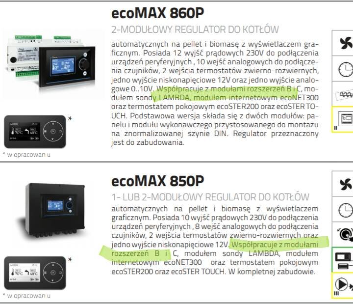

rzegus Opublikowano 20 Marca 2018 #3727 Udostępnij Opublikowano 20 Marca 2018 850p1 tez jest obsluga bufora Cytuj Odnośnik do komentarza Udostępnij na innych stronach Więcej opcji udostępniania...
rzegus Opublikowano 20 Marca 2018 #3728 Udostępnij Opublikowano 20 Marca 2018 Mi chodzi o to, że u mnie zapisuje parametry mocy tak z grubsza, a wszystkie inne dokładnie. U Ciebie wykres mocy też dokładny, a u mnie obcina dane. Kocioł mi chodzi na 20% mocy, a na wykresie mi zapisuje 0%. U Ciebie jest 20% i na wykresie 20%. www.kochowka.blogspot.com Tez mam 300 i raczej odczyty byly dobre. Niestety czasem gubi dane .Moze miec to zwiazek z brakiem neta i pare postow wczesniej tez bylo napisane ze serwis jakos obcina dane aby oszczedzic miejsce na serwerze czy cos tam . U mnie spada moc kotla gdy pracuje na fl moze dlatego troche ci danych urywa bo dziwne zeby tylko jeden parametr gubil. Cytuj Odnośnik do komentarza Udostępnij na innych stronach Więcej opcji udostępniania...
papen76 Opublikowano 20 Marca 2018 #3729 Udostępnij Opublikowano 20 Marca 2018 (edytowane) Wyświetlają Ci się moje wykresy wogole? Jak to jest, że spaliny 100'C, płomień 50% a moc 0 kW? Przykro mi, ale 850P2 nie ma obsługi bufora w standardzie. Trzeba dokupić moduł B. Podobnie jak 850P1 i 860. www.kochowka.blogspot.com Edytowane 20 Marca 2018 przez papen76 Cytuj Odnośnik do komentarza Udostępnij na innych stronach Więcej opcji udostępniania...

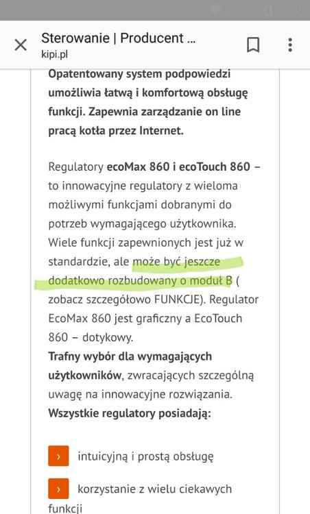

wojtas85 Opublikowano 20 Marca 2018 #3730 Udostępnij Opublikowano 20 Marca 2018 860 ma obsluge bufora w standardzie i nie trzeba zadnego dodatkowego modułu. Cytuj Odnośnik do komentarza Udostępnij na innych stronach Więcej opcji udostępniania...
papen76 Opublikowano 20 Marca 2018 #3731 Udostępnij Opublikowano 20 Marca 2018 (edytowane) W takim razie kipi ma błąd na stronie. Jutro do nich napiszę. Plum zresztą też ma błąd na stronie. www.kochowka.blogspot.com Edytowane 20 Marca 2018 przez papen76 Cytuj Odnośnik do komentarza Udostępnij na innych stronach Więcej opcji udostępniania...
Marcio Opublikowano 20 Marca 2018 #3732 Udostępnij Opublikowano 20 Marca 2018 Cytuj Odnośnik do komentarza Udostępnij na innych stronach Więcej opcji udostępniania...
papen76 Opublikowano 20 Marca 2018 #3733 Udostępnij Opublikowano 20 Marca 2018 Jednym słowem i Plum i Kipi bajzel mają w kwitach. Napiszę do obu, bo to lipa jakaś. www.kochowka.blogspot.com Cytuj Odnośnik do komentarza Udostępnij na innych stronach Więcej opcji udostępniania...
Tomek0407 Opublikowano 21 Marca 2018 #3734 Udostępnij Opublikowano 21 Marca 2018 Ja mam w standardzie obsługę bufora w 860 ale może chodzi tu o wersje bo mam 860 P-3. Była to wersja przygotowana pod jakiegoś producenta kotłów. Cytuj Odnośnik do komentarza Udostępnij na innych stronach Więcej opcji udostępniania...
papen76 Opublikowano 21 Marca 2018 #3735 Udostępnij Opublikowano 21 Marca 2018 No właśnie. Ta czy siak, ja mam 850 i moduł muszę dokupić. Ale swoją drogą, i Kipi i Plum mają bałagan w DTR-ach i stąd zamieszanie. www.kochowka.blogspot.com Cytuj Odnośnik do komentarza Udostępnij na innych stronach Więcej opcji udostępniania...

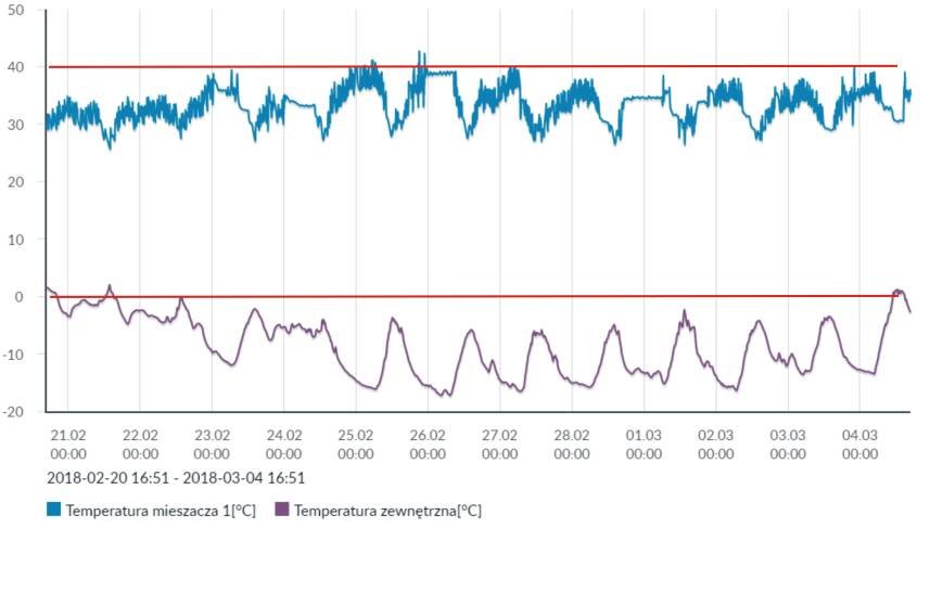

palacz66 Opublikowano 21 Marca 2018 #3737 Udostępnij Opublikowano 21 Marca 2018 (edytowane) Mam i ja zabaweczke (econet300) i u mnie wygląda to tak: Edytowane 21 Marca 2018 przez palacz66 Cytuj Odnośnik do komentarza Udostępnij na innych stronach Więcej opcji udostępniania...

papen76 Opublikowano 21 Marca 2018 #3739 Udostępnij Opublikowano 21 Marca 2018 (edytowane) @Tomek0407 Napisałeś w tym samym czasie Ja nie mam dodatkowych zabezpieczeń. (Pomysł ciekawy, tylko trochę ryzykowny, bo jak się podgotuje woda na kotle idącym pełną mocą, a czujnik będzie w buforze? ) Moduł B teraz znalazłem za 490 zł, to dobra cena, nie będę kombinował. Pompa do bufora pójdzie z zasilania bojlera. W buforze wężownica fi22, długości 25m. To daje jakieś 1,7 m2 powierzchni wymiany. Da radę, bo w domu mam jeden prysznic i 3 krany. Zaciekawiło mnie, że grzejecie bufory w zależności od temperatury zewnętrznej. U mnie przy -18 na kaloryfery poszło max 42 stopnie przez moment. Na podłogę oczywiście mniej. Zobacz na wykresie, to najzimniejsze dni tego sezonu. Jak ustawie kocioł na 60'C, to powinno wystarczyć. Jak będzie cieplej, to starczy na dłużej... Wyjdzie w praniu. www.kochowka.blogspot.com Edytowane 21 Marca 2018 przez papen76 Cytuj Odnośnik do komentarza Udostępnij na innych stronach Więcej opcji udostępniania...

Dragster Opublikowano 21 Marca 2018 #3742 Udostępnij Opublikowano 21 Marca 2018 Jednym słowem i Plum i Kipi bajzel mają w kwitach. Napiszę do obu, bo to lipa jakaś. www.kochowka.blogspot.com Ale dlaczego bałagan? Po prostu do 860tki można też podłączyć moduł B i mieć np dwa dodatkowe obiegi mieszające termostat i dodatkowy podajnik pelletu. Jedno drugiego nie wyklucza. Cytuj Odnośnik do komentarza Udostępnij na innych stronach Więcej opcji udostępniania...
papen76 Opublikowano 21 Marca 2018 #3743 Udostępnij Opublikowano 21 Marca 2018 (edytowane) Aha, czyli 860 steruje tylko buforem. To nie było dla mnie jasne. Jest to jakaś opcja. Mi zamontowali do drugiego obiegu moduł C i teraz żałuję. Powinienem odrazu moduł B kupić. www.kochowka.blogspot.com Edytowane 21 Marca 2018 przez papen76 Cytuj Odnośnik do komentarza Udostępnij na innych stronach Więcej opcji udostępniania...
palacz66 Opublikowano 21 Marca 2018 #3744 Udostępnij Opublikowano 21 Marca 2018 Nie tylko bufor ale i mieszacz! Cytuj Odnośnik do komentarza Udostępnij na innych stronach Więcej opcji udostępniania...
papen76 Opublikowano 21 Marca 2018 #3745 Udostępnij Opublikowano 21 Marca 2018 Ok, dzięki www.kochowka.blogspot.com Cytuj Odnośnik do komentarza Udostępnij na innych stronach Więcej opcji udostępniania...
Dragster Opublikowano 21 Marca 2018 #3746 Udostępnij Opublikowano 21 Marca 2018 Cyrkulację CWU też. Cytuj Odnośnik do komentarza Udostępnij na innych stronach Więcej opcji udostępniania...
