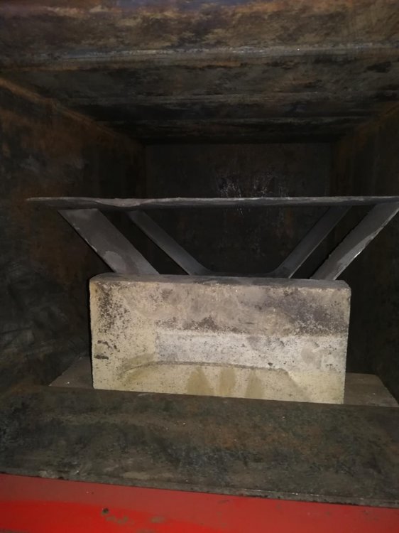

Obiecałem zrobić zdjęcia. Przy okazji skrobania smoły powęglowej zrobiłem. Dodatkowa półka na ruszcie wodnym. Na razie "prototyp". Będzie pospawana i cała z blachy. tak by łatwo było wyciągnąć do czyszczenia. Przypomnę, że przy 24-25kW temperatura spalin nie przekracza w tej chwili 100st.
Przy skrobaniu odkryłem kolejne połacie rudej. Skutek kiszenia węgla na niskiej temperaturze oraz raz pozostawiłem latem kocioł wygaszony na ok 2 tygodnie. Nic strasznego ale jest.
Oryginalny zawirowacz Heiztechnika:
Też trochę dał, lecz spodziewałem się więcej. Na pewno nie jest to 5% sprawności jak podaje producent (przynajmniej w moich warunkach).
Do wyskrobania został mi jeszcze dół kotła pod rusztem. Następnym razem zabiorę się za to.
