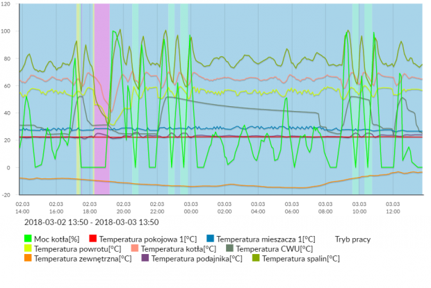

Przy sporych obniżeniach temperatur w nocy, przeszedłem na pracę w trybie FL bez nadzoru. Moc minimalna, w tym przypadku 9kW max 18kW. Górna wartość ograniczona ze względu na możliwość przebicia temp. zadanej (czyli niepotrzebne wygaszenie), w przypadku gdyby nastąpił spory spadek na kotle np. potrzeba nagrzania całego zasobnika CWU. Z wykresu widać, że i tak palnik z takiej mocy korzystać nie musiał. Nadzór na poziomie 6kW mnie nie interesuje, gdyż nie ma z tego nic, oprócz sadzy w kotle.

Straty jałowe na cwu masz spore, winduje moc w górę na modulacji, żeby je uzupełniać.Gdyby nie to, pykałby sobie większość czasu na mocy minimalnej

U mnie pyrkoli podobnie tyle, że zostawiłem nadzór na 2kW. Pyrkoli od 6kW do 20kW. Sadzy brak. Wymiennik w błękitnym kolorze plus trochę pyłu. Strata jałowa CWU podobna. Ustawiłem większą histerezę CWU.
Jak widać tryb FL przydaje się na takich mrozach, ładnie moduluje mocą. U mnie jest podobnie.Wygaszanie palnika na krótki czas mija się z celem. Tylko spalanie potrafi człowieka zdołować :(

Dla tego zostawiłem nadzór bo po grzaniu CWU palnik potrafił  się wygasić. Wczoraj co prawda miałem dwa wygaszenia. Jedno wynikało z samoczyszczenia palnika a drugie było wymuszone. Czyściłem wymiennik. Jak temperatura zewnętrzna dojdzie do ~0 st to przejdę w tryb Praca/Postój.
To tak jak ja :) . Już w poniedziałek powinno być lepiej z temperaturami na zewnątrz. Tryb FL poczeka sobie do następnych mrozów :)

Te spadki, które widać na wykresie cwu, to są kolego cykle załączenia cyrkulacji. Wcześniej było ich więcej. Powoli ograniczam na zegarze załączenia, obserwując jak to się przekłada na prędkość pojawiania się ciepłej wody w kranie.
Zwróćcie jeszcze uwagę na wykresie, jak zachowuje sie temperatura kotła w przypadku przejścia w nadzór, a jak w przypadku pracy z jednakową mocą palnika. Owszem, wszystko pitoli załączenie cwu, ale bez tego się nie da;-)
Dobrze byłoby uzyskać stałą temp. kotła z minimalnym wahaniami ale to wręcz niemożliwe.

Tak, masz rację. Nadzór traktuję jak mniejsze zło. Najlepiej jakby go nie było.
