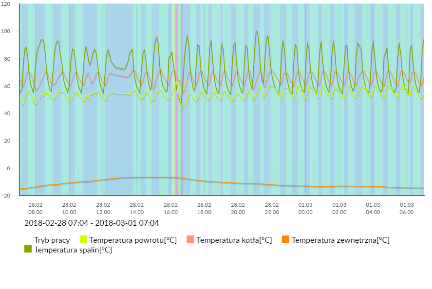

To u mnie dla porównania tak, kocioł podobny, ale bez zawirowywaczy. Tryb FL, zadana 70'C. Nadzór wyłączony. Moce 16 i 6kW. b6cf0cb16b3239e2a115fe3dd87780d4.jpg

Dragster wykresik jak na kardiologii. Pięknie pracuje, u mnie niestety te postoje spędzają mi sen z powiek. ale dzisiaj przynajmniej juz nie mam dodatkowych rozpaleń bo zmniejszyłem ponownie kaloryczność. W weekend jak utrzymaja się mrozy jeszcze pokombinuje z tym powrotem zobacze czy uda się coś poprawić bo na razie wyłączyłem żeby mi mnieszacza nie odkręciło :lol:
No tak albo nadzór albo postoje. Nie wiem co gorsze :)  Nadzór ustawiłem na 2kW, wszystko na minimum. podawanie 0.4kg/h. 6kW minimalnej mocy doprowadzało do nadzoru (w FL oczywiscie). Wymiennik czyściutki, błękitny wręcz. Zejdą mrozy przejdę znowu w start/stop. Byle było tych rozpaleń nie więcej niż 12. No i zapasowa zapalarka musi być na półce. Spalanie spore jak wspomniałem wcześniej 40kg/doba w ostatnim tygodniu ale mrozy też nie małe. Myślę ze z buforem było by zdecydowanie mniejsze. Na tym pyrkaniu na małych mocach sporo tracimy.

U mnie się to stabilizuje w okolicach minus dziesięć. Jak jest cieplej, to już mam te 12-15 odpaleń. Miałem nadzór na 3kW ustawiony, ale nie bardzo byłem zadowolony przy moim pellecie. Na tak małej mocy palnik wewnątrz robił się czarny. Przy lepszym pewnie by się to sprawdziło.
Ja mam palnik 5-20 i ograniczyłem go do 16, zgodnie z mocą wymiennika.

Kalorycznością nie zmniejszysz za bardzo liczby rozpaleń,lepiej zwiększ wydajność podajnika o jakieś 0,2-0,3,jak zwiększasz wydajność,to podaje mniej i dłużej pracuje,zawsze warto spróbować u mnie podziałało.
Oszukując wydajnością podajnika, zaniżasz faktyczną moc. Ten sam efekt uzyskasz schodząc z np. 16kW na 15kW...
Wałkujemy to na okrągło. Lepiej obniżyć mu moc bo przynajmniej "wiemy" na jakich mocach pracuje palnik
