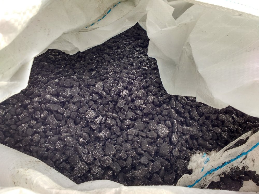

Ciekawe czy ten ekomiał że zdjęcia w poprzednim poście do końca taki będzie, jeśli tak to nie ma różnicy do drobnego ekogroszek. A jak z wilgotnościa?
Mój na palniku.Zero problemów.Nadmuch w dół w porównaniu do sianego  badziewia z Kareny. Skonczyły się  fajerwerki w komorze.Mocny wysoki płomień. Nie mieszam go z groszkiem bo nie ma takiej p[otrzeby jak przy sianym.Tu nie ma pyłu.Sam drobny groszek.Trafił akurat na duży mróz ale daje radę.Domówiłam kolejną tonę.

Ja też zamówiłem ekomiał do siebie i do rodziny pod inny adres i dostaliśmy to co na zdjęciu
Mi to raczej przypomina jakiś ekogrysik czy grysik bardzo zbliżony do granulacji Jareta Plus ale tego który był dostępny w styczniu ubiegłego roku - palił się super.
Mam nadzieje że taka granulacja będzie powtarzalna bo jest to bardzo zachęcające.

Dzisiejsza dostawa. Suchszy w porównaniu do sierpniowej dostawy. Za tydzień napiszę jak się pali. Ten po lewej dzisiejsza dostawa, zaś po prawej dla porównania tym co pale. c0440cafd86f92120354692d5fed2914.jpg

sklep pgg kupowałem ekomiał Greenpal wygląda jak drobny ekogroszek ale strasznie się spieka
