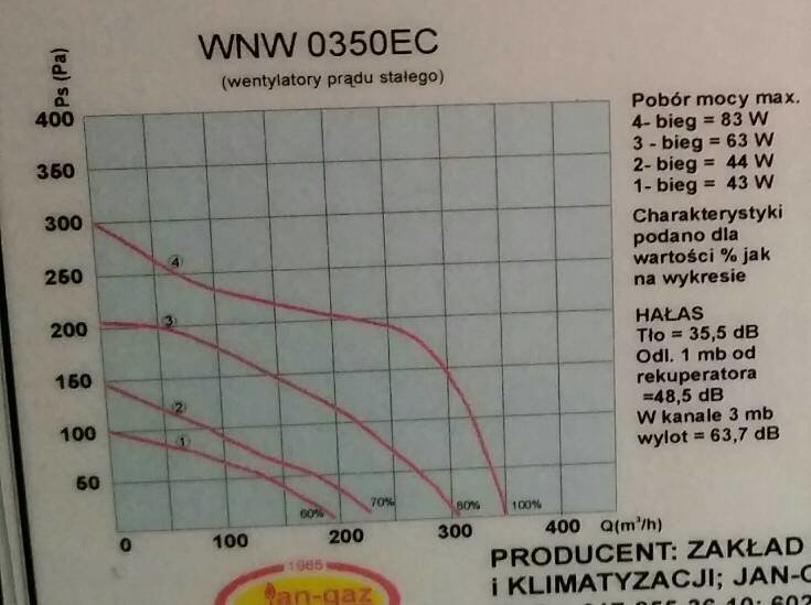

Może to zdjęcie podpowie wam na ile ustawić WM ? Ma na 25 % jak były duże mrozy to miałem gdzieś na 15 % na oko ale czuć było już delikatnie zaduch.
Czyli według tego że 25 m3/h czyli jak 2 dorosłych i 3 małych dzieci w wieku 2.5 bliźniaki i starszy 4.5 lata powinna wentylacja chodzić na 12.5 % tak ?
Nie da się tak nic stwierdzić, bo nie mamy zamierzonych oporów instalacji dla poszczególnych biegów.
Można tylko zakładać, że jest między 50 a 100Pa i z tego założenia można by wnioskować, że przy mrozami dla tej rodziny centrala powinna pracować na pierwszym biegu, a przy temperaturze ok 0C i więcej na drugim. Najlepiej kup jeden lub kilka higrometów i będziesz wiedział gdzie jesteś i dokąd dążyć.
Wydaje mi się że jest na tym wykresie na poszczególny bieg 41f3b1b9161cce94ec4b8549d34381d2.jpg
A mi się wydaje, że nie ma :P
To są wielkości indywidualne, każda instalacja ma inne opory, więc ta sama centrala na tym samym biegu uzyska inna wydajność w m3/h.

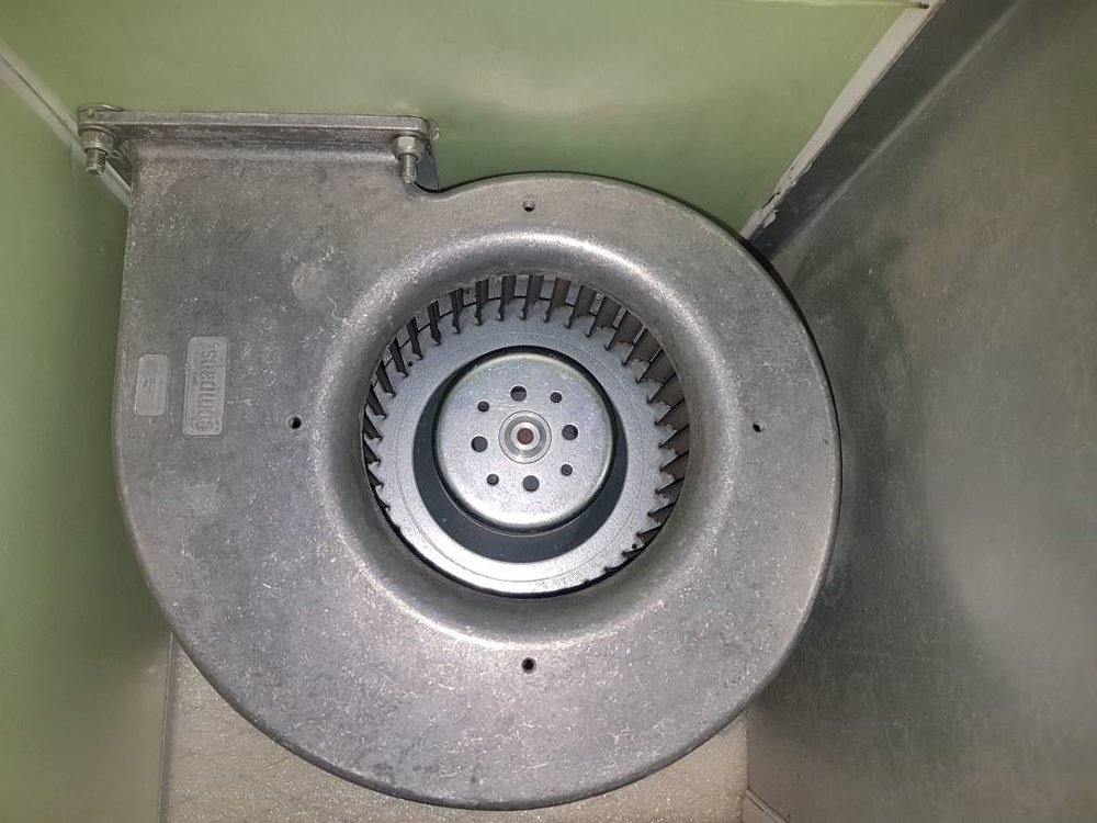

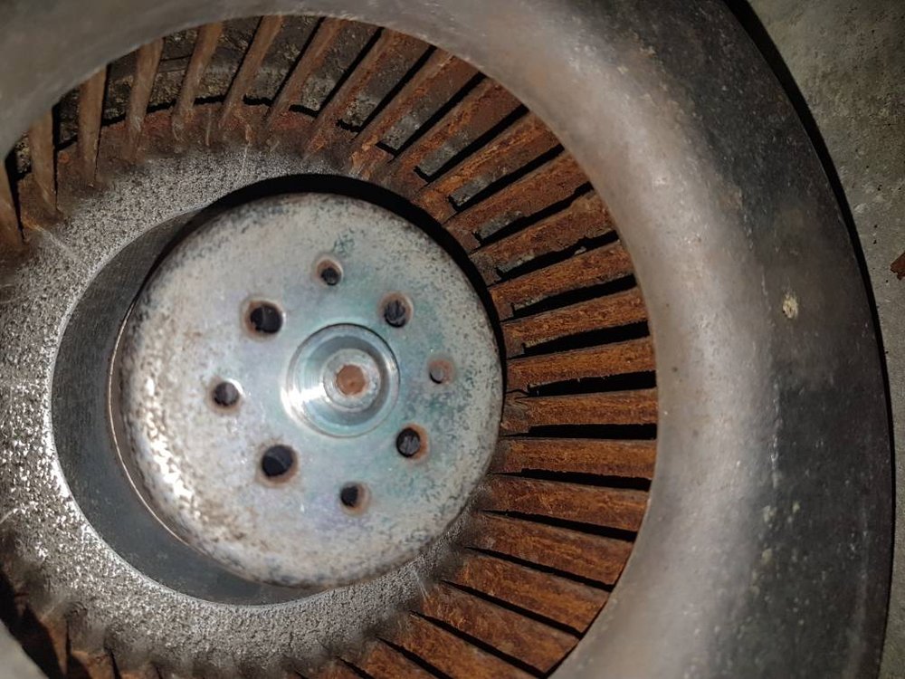

Od pewnego czasu słyszę w domu szum pracującej wentylacji, dokładnie to tylko ja to słyszę ale wiem że to wentylacja bo jak wyłącze to nie ma takiego dźwięku. Sądziłem może że to filtry po 1 miesiącu wymiany ale wymieniłem na nowe i nic jedynie był wentylator od wywiewu powietrza z domu na zewnątrz brudny zardzewiały po skrobałem go, drugi jak nowy. Wydaje mi się że ten dźwięk zrobił się od tego czasu jak pierwszy raz od 5 lat wyłączyłem wentylację na 2 dni jak nas nie było czy to może mieć coś związane z tym ?20181014_211142.jpeg20181014_211149.jpeg
Sprawdź łożyska.
