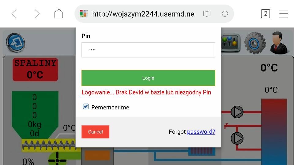

Działa wam autologowanie??? Gdy zapisze dane logowania i uruchomie autologowanie to wyskakuje brak takiego id w bazie lub błędny pin( coś takiego) a gdy wprowadzam ręcznie te dane jest ok.
@zu3
Temperatura załączenia pomp CO wyświetla NaN ponieważ sterownik nie przesyła jej w protokole internetowym. Było to zrobione na "zaś" jakby były aktualizacje protokołu. Brakuje jeszcze temperatury załączenia CWU, ale tej to nie ma nawet w sterowniku.
@lechumb
W autologowaniu chyba trzeba podać Nick a nie ID.
Edytowane przez wojszym2244
Wpisywałem to co wpisuje za każdym razem podczas logowania w apce i na twojej stronie. Czyli mój nik i pin i nie działa.
Hmmmm, może zmień tymczasowo Nick na jakiś inny i sprawdź czy działa...
Wpisujesz ID i PIN wpisane w sterownik. Mam nadzieję że ip serwera i port masz poprawnie wpisane w sterownik.
Witam u mnie podobnie jak u Zbyszka port i serwer wpisane poprawnie IP i PIN też
Sprawdze jutro czy serwer dodaje nowych userow
LG-G4 by Tapatalk
Zalogowałem się przed chwilą jako nowy użytkownik z alternatywnego konwertera, bez żadnego problemu
