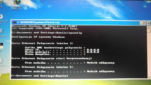

Proszę o pomoc w konfiguracji tego konwertera
Właśnie jak podłączę do rutera to ruter do nie widzi i dioda lan się nie świeci jak podłączę do laptopa to dioda się zapala
i nie wiem jaki adres ip mam ten konwerter w żaden sposób nie mogę do niego się dostać
Wepnij skrętke do kompa w uruchom wpisz cmd i później ipconfig u góry będziesz miał ip konwentera
u mnie to nie działało a kolega ma liveboxa
to nie będzie ip konwertera tylko komputera
trzeba konwerter do fabrycznych i poszukać najprościej w instrukcji jakie jest ip i hasło
Po wpisaniu komend wyskakuje takie okno
To ok tylko wytłumacz mi jeśli ip konwentera jest 192.168.0.50 a ip komputera to 192.168.10.101 to co zrobić aby te dwa urządzenia były w jednej podsieci bo tylko wtedy można zalogować się przez przegladarke
i prawidłowo jeśli połączyłeś  konwerter z komp. skrętka  to nie ma co nadać IP (brak DHCP)  i trzeba nadać ręcznie z tej samej klasy co ma konwerter np. 192.168.0.20 ma konwerter to komp ..... 0.21, potem jak sie dostaniesz trzeba nadać konwerterowi adres z puli  co ma router potem to spiąć już docelowo
