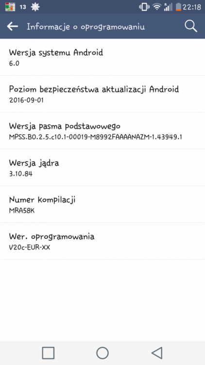

Po włączeniu aplikacji praktycznie od razu zamyka mi aplikacjie i wyskakuje komunikat i nie da sie nic zrobic za kazdym razem tak
Dodatkowo w okienkach powiadomień zamiast miniaturki aplikacji jest pusty bialy kwadracik tak jak wczesniej juz pisalem
Dodatkowo mimo ukryciu przyciskow ekranowych dalej zostaje pasek ktory zaslania aplikacjie

A ty wersjia systemu

Ustawianie automatycznej optymalizacji baterii przeniesione z procedury startowej do przycisku do ustawień Menu-Panel
Na niezgodnych telefonach poprostu będzie zatrzymane aplikacji zamiast niemożności uruchomienia wogóle.
Optymalizacja jest potrzebna tylko na android 6+ i tylko jak chcemy żeby aplikacja w tle sprawdzała alarmy.

KamilCK.Jak zalaczyles plik SKZP.err. Czym go stworzyłeś?
Edytowane przez mardoczek
Mam konwerter TCP232-310.
Takie mam ustawienia.
Aplikacja łączy się z konwerterem pokazuję się na chwilę status STOP, rozłącza się i ponownie łączy... i tak w koło...
Czego jeszcze nie ustawiłem? Dlaczego to nie działa?
Mam panel SKZP pod adresem 1.
Apk ponawia połączenie bo nie dostaje żadnych danych z pieca. Sprawdź podłączenie do pieca.
