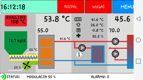

A to zrzut z apki

Dlaczego po podłączeniu konwentera i jego konfiguracji na apce mam  zielona antenkę i status stop oraz same zera?
w aplikacji wpisales odpowiednie adresy?
tak inaczej próbuje się łączyć a antenka jest pomaranczowa. A teraz antenka świeci na zielono ale status zamiast czuwanie jest stop
Trzeba ustawić konwerter.

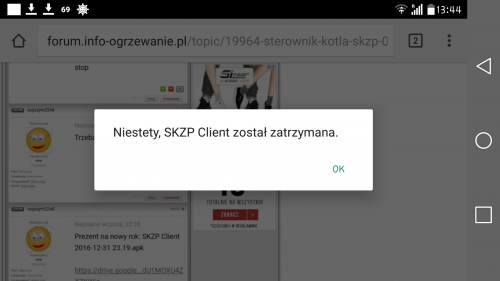

A teraz mam jeszcze jeden problem wchodzę do aplikacji i po 4/5sek wyrzuca mnie z niej i taka informacjia wyskakuje

Podeślij plik SKZP.err i zrzut ekranu z tym wystawaniem.

Poszukaj na telefonie pliku SKZP.err. Powinien być w katalogu głównym. I wklej tu zawartość.
Przyczyna wyłączania jest napisana w tym pliku.
Edytowane przez wojszym2244
Ok ale na razie nie mogę jej otwarzyc bo mnie wyrzuca z niej i wyskakuje komunikat jak wyzej
A co z tym ze aplikacjia sie wyłącza tak jak wyżej na zdjęciu co podeslalem
