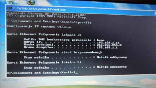

To ok tylko wytłumacz mi jeśli ip konwentera jest 192.168.0.50 a ip komputera to 192.168.10.101 to co zrobić aby te dwa urządzenia były w jednej podsieci bo tylko wtedy można zalogować się przez przegladarke
to jest uzależnione od maski

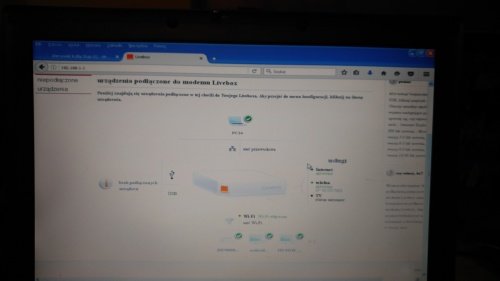

A jak podlacze laptopa przez kabel do rutera i wpisujac komendy to wyskakuje takie okno ale oczywiscie konwerter jest dołączony
Ale jak mam to wszstko zrobic bo nie mam zielonego pojecia jak mam sie dostac do tego konwertera
ip przydziela dhcp liveboxa

strona 6-9   wpiszesz adres np. 192.168.0.25  wszytko podłącz do routera
Edytowane przez kedzior12
Czyli i laptopa i konwerter podlaczyc do rutera i wpisac6 ip jak wyżej?
tak i lampki mają się świecić nawet musza
To lampka od zasilania mroga ma czerwono a dioda od lan nie swieci sie
Po podlaczeniu wszstkiego do rutera widzi laptop a konwertera nie
I tak ma byc. czy tylko fizyczne poloczenie jest

Chwyciłeś pierwszy lepszy kabel i pewnie trafiłeś krosowany. Ma być 1:1
Lampka ma się świecić. Jak się nie swieci to zmień kabel albo port w routerze bo może podłączyłeś pod telewicję. To na początek.
W zasadzie obecnie urządzenia rozpoznają cross czy wprost i nie powinno być różnicy
