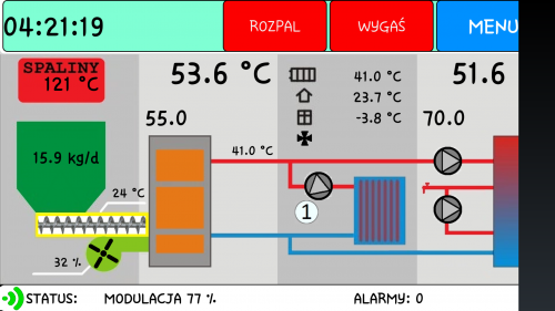

@KamilCK
Ukryj przyciski bo ci zasłaniają. APK mieści się na ekranie.

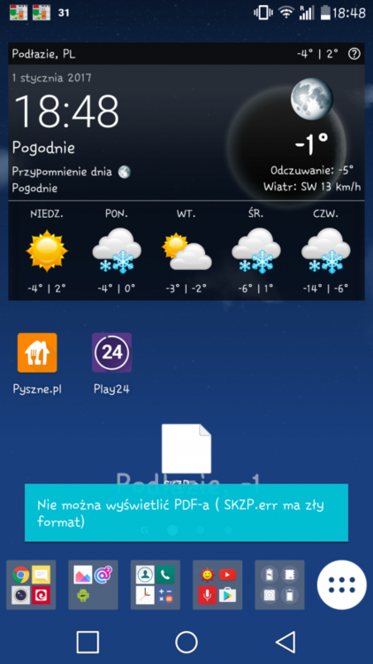

Znalazlem plik ale niestety nie mogę go otwarzyc nie obslugiwany format i nie mogę tez go skopiować
Edytowane przez KamilCK
to pewnie zwykły plik tekstowy
Bo to nie jest pdf. Dokumenty google pewnie otworzą. Przegraj plik na kompa i otwórz notatnikiem.

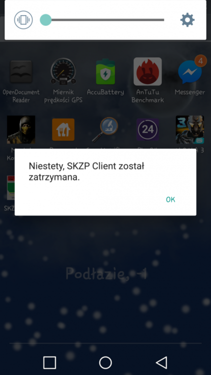

proszę udało się ale teraz wszstko działa bo jest zainstalowana stara wersja
01/01/2017 09:20:13 Application_Error
Error Message:
java.lang.NullPointerException: Attempt to invoke virtual method 'int anywheresoftware.b4a.agraham.gifdecoder.GifDecoder.getFrameCount()' on a null object reference
Error StackTrace:
    at SKZP.Client.main._timer_pompa_tick(main.java:7491)
    at java.lang.reflect.Method.invoke(Native Method)
    at anywheresoftware.b4a.BA.raiseEvent2(BA.java:169)
    at anywheresoftware.b4a.objects.Timer$TickTack.run(Timer.java:105)
    at android.os.Handler.handleCallback(Handler.java:739)
    at android.os.Handler.dispatchMessage(Handler.java:95)
    at android.os.Looper.loop(Looper.java:148)
    at android.app.ActivityThread.main(ActivityThread.java:5551)
    at com.android.internal.os.ZygoteInit$MethodAndArgsCaller.run(ZygoteInit.java:730)
    at com.android.internal.os.ZygoteInit.main(ZygoteInit.java:620)

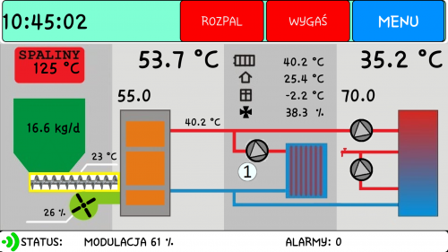

A u mnie nadal problem na najnowszej wersji aplikacji mimo ukrycia klawiszy ekranowych nadal zostaje nie zagospodarowany pasek który zasłania przy starszej wersji jest wszystko ok
pokarz zdjęcie ze starszej wersji przy tych ustawieniach telefonu
Ja tu nie widzę problemu w aplikacji. Ustaw ukrywanie paska klawiszy dla nowej wersji i tyle.
Ogolnie np w p8 lite nie idzie ukryc belki mozna tylko zainstalowac dodatkowe oprogramowanie do ukrywania
Wysłane z mojego ALE-L21 przy użyciu Tapatalka
No tak ale już próbowałem schować i na starej sie chowają a na nowej zostaje tak jak na zdjeciu wyżej. Według mnie coś w nowej wersji jest nie tak
