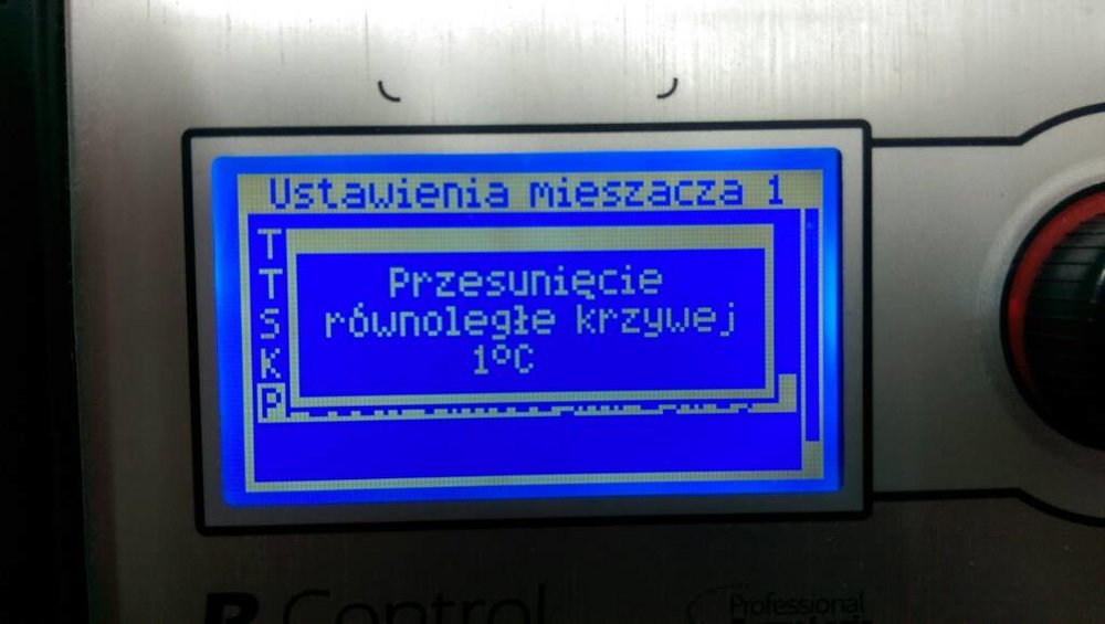

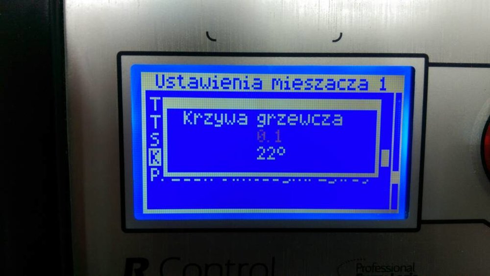

No dobra w domu za ciepło czym zmniejszyć bieg pompy czy obniżyć przesunięcie krzywej z powrotem na zero?
Bo raczej kominek nie trzymał 5h bo jak szedłem spać to się wygaszalo.....
post-65697-1453700620,2837_thumb.jpgpost-65697-1453700623,1872_thumb.jpgpost-65697-1453700626,3593_thumb.jpg

  • tak byc moze ma pid i w tej chwili mu daje 23st bo zaswieciło słoneczko albo gotuje w domu
  • no tak bedzie sie działo ale lepiej dogonić temp po zachodzie słonca niz mieć w w salonie 26st zamiast 23 ktore jest ustawione  resta to kwestia upodobań użytkownika    generalnie przy dobrze wyizolow

Sprawdź jaki przepływ pokazuje ci w tym ustawieniu rotametr tego chłodnego pokoju i zmniejsz przepływ na 0,75 na pozostałych pętlach. Jak dalej będzie za ciepło, to korekta biegu pompy o stopień w dół i kolejna doba przerwy. Niestety problemem jest ta kotłownia salonowa... Powinna być wydzielona odrębna strefa grzewcza z powierzchni, do której dociera ciepło z kominka z niezależnym sterowaniem.
Trochę przesadziłeś z tymi 30 zł/msc. Zakładając wzrost zużycia o 20 W, to masz z grubsza: [20W*(30*24h)/1000]*0,7zł = 14,4 kWh * 0,7zł =  10,08 zł
Cześć dzięki za odp. Dziś nie było palone w kominku temp w chacie 22,4℃ rano 19℃ w sypialni
bieg pompy zmieniłem przed wyjściem do pracy z 4 na 3 po powrocie z pracy w sypialni jest dalej 19℃ i na dole i u góry 22,4℃ stabilnie, więc bieg pompy czy 4 czy 3 nie ma chyba wpływu na temp w sypialni nad garażem...

Zadana była 23 ℃ a zasilanie na 24 ℃ jak wszedłem do kotłowni....aż by się chciało zmniejszyć tą temp bo na dworze +2℃ teraz dopiero dobiło do zera...i dalej 23℃ zadane ale temp zasilania 21,5℃

Temp zadana na podłogę dalej 23℃ (na zewnątrz +2℃) z pomocą serwisu i kolegi z forum daspell zmieniłem 4 poniższe parametry w sterowniku dot.mieszacza zaworu 4d czy jak on tam się nazywa i zasilanie teraz różni się 0.1℃ od zadanej...
Zakres proporcjonalności
Stała czasu całkowania
Czas otwarcia zaworu
Nieczułość mieszacza

No tak to teraz jak będzie za ciepło to pozostaje mi tylko zmniejszyć temp zadaną tylko na 22℃ jak było....
