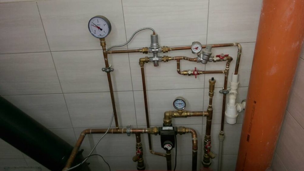

daj mi wiecej danych co ile masz ułozony waz i jaki masz mieszacz czy tez rozdzielacz to istotne
Co do grzejnika to mam jeden obieg tylko do podłogówki bez ani jednego kaloryfera więc by musiał być zalany niska podlogowa temp...
całość zarządza jednym zaw. 4d z jedną pompa.
Do słowników nie mam pociagnietego prądu w obu rozdzielniach na piętrze i parterze....
Co to waz? Rurki pex co 12cm

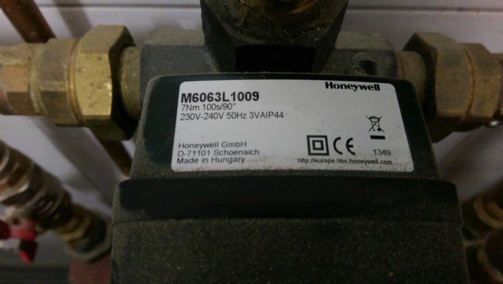

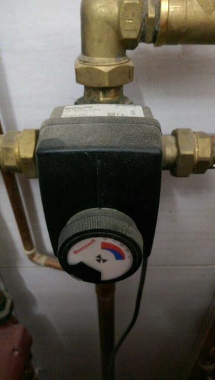

Zawód 4d zaraz zrobię zdjęcie
2 rozdzielnie u góry 5 pętli na dole 7 pętli

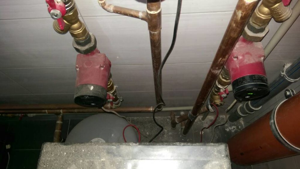

jaka pompa ???
post-65697-1453649669,279_thumb.jpgpost-65697-1453649673,6312_thumb.jpgpost-65697-1453649679,5492_thumb.jpg
no to albo na autoadapt lub na 3 trojkącik
przepraszam nie rozumiem? Co to autoadapt czy trójkącik
Chodzi Ci na cp1 czy cp2 albo na III?
To już miałem nic nie dało
Edytowane przez jackjj
to ustaw na 4 i nie ma bata pojdzie
no mogłes mnie nie zrozumieć bo masz okrojoną wersję marketową pompy
czy sprawdzałeś filtr ??? czy czysty ?
Edytowane przez automatyk
Najwyższy bieg to jakiś manual III TEGO NIE MIAŁEM no i tzw 4ka czyli CP2 miałem tak kilka dni to stopień ugrałem do 18℃ się podniosło....ale kocioł wpitalał jak oszalały....
po prawej stronie musi zapalić sie to okienko 4  i tak zostaw
No ok. To po ilu dniach będzie reakcja bo miałem z 4 dni tak właśnie....
Teraz znowu jadę na pierwszym okienku po prawej....
Czy kocioł jak będzie na tym 4 okienku to tak cały czas będzie wpitalal czy się w końcu opamięta jak dłużej po chodzi ?
na pierwszym okienku po prawej to prawie grzania nie masz wiec włącz to na to 4 okienko i daj znać ile masz na tym rotametrze od pokoju nad garażem
