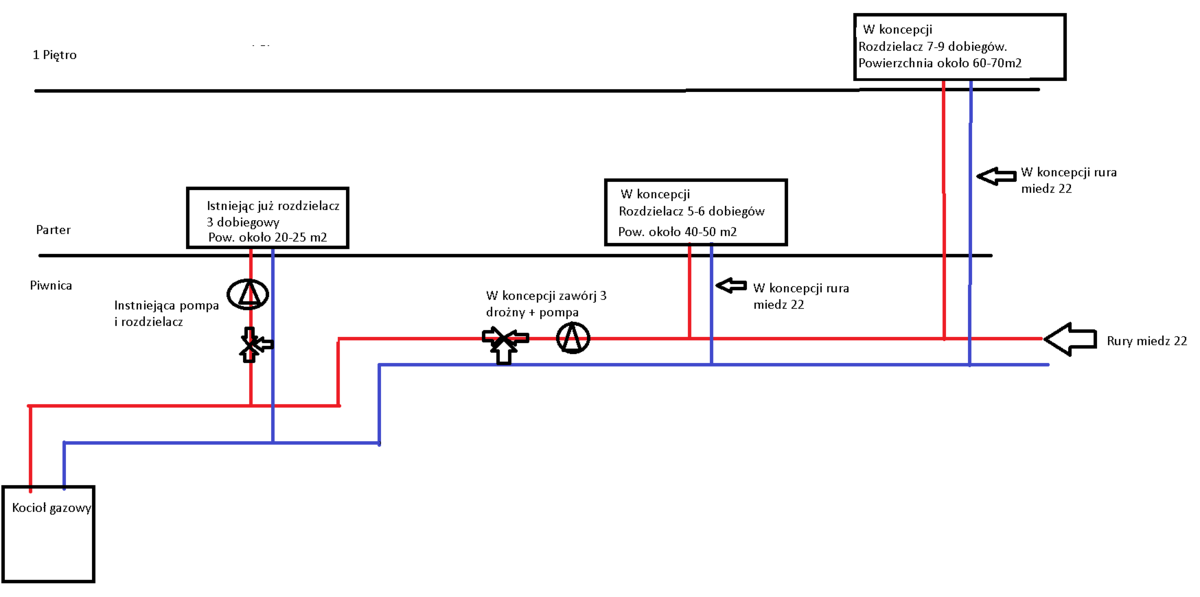

Witam, czy ktoś kto ma doświadczenie w instalacji ogrzewania podłogowego może zerknąć na moje wypociny. Generalnie przeszedłem na ogrzewanie gazowe i postanowiłem zmienić obecne ogrzewanie grzejnikowe na podłogowe. W części domu już podłogówka jest i sprawdza się rewelacyjnie, więc trzeba zmodernizować resztę.
W załączniku rysunek ze stanem istniejącym (tylko podłogówka)  oraz tym co jest w planie. Proszę o sugestie czy takie rozwiązanie sie sprawdzi czy jednak trzeba to zrobić inaczej?
Z rysunku wnioskuję że te zawory są termostatyczne. Przy ogrzewaniu podłogowym i kotle gazowym są zbędne. Ja u siebie mam trochę mniejszą powierzchnię i nie miałem żadnej dodatkowej pompy obiegowej. Tą instalację można uprościć, a całe sterowanie będzie przez kocioł gazowy.

Tzn, żeby nie stosować zaworów trójdrogowych?
Jak masz tylko OP, to po co zawory 3D ? Takie zawory stosuje się w przypadku, jak masz układ mieszany. Na grzejniki idzie wyższa temperatura, a na OP niższa. Aby na OP szła niższa temperatura stosuje się zawory 3D.
Poza tym zawory 3D potrzebują wyższej temperatury zasilania, aby prawidłowo działały. Byłoby bez sensu dźwigać temperaturę zasilania tylko po to, aby zawór działał prawidłowo.
Co do pompy obiegowej, to powinna wystarczyć pompa, która jest wbudowana w kocioł gazowy. Jest na tyle wydajna, że nie powinno być problemów.
Problem może być z rurami zasilającymi. Masz w miedzi 22. Według mnie powinny być większe, ale to pytanie do bardziej doświadczonych.
