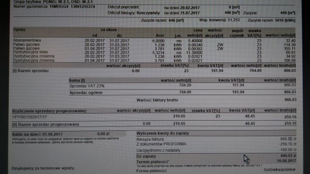

PGNiG, za 446m3, 866,03zl wszystkich opłat. Wychodzi 1,947dd6de07f72c015f31f27adfac57381c.jpg

@audikom

Najlepsze jest to, że dostawca może dowolnie regulować wartość faktury do zapłaty w ogóle bez dotykania ceny gazu.
Jest na to prosty myk. Do rozliczenia przyjmuje się na fakturze kWh a nie m3 zużytego paliwa. To wszystko po to , że skoro jakość gazu jest różna i 1m3 , nie równa się zawsze tej samej ilości energii, to wprowadzono do rozliczeń współczynnik konwersji i zużyte m3 przelicza się na kWh, a następnie za te obciąża odbiorcę.
No i tym oto sposobem, wsp. konwersji na mojej fakturze rozliczeniowej wyniósł 11,253, a na fakturach zaliczkowych wynosi 10,972. A to oznacza inna wartość faktury na 446m3 gazu o jakieś 14,48 PLN, a cena 1 kWh nawet nie drgnęła.
Nie wiem jakie są regulacje dotyczące przyjmowania współczynnika konwersji, kto to liczy i czy ma obowiązek podawać to na każdy dzień, czy z jaką częstotliwością, ale trochę poczytam i przyjrzę się tematowi.
