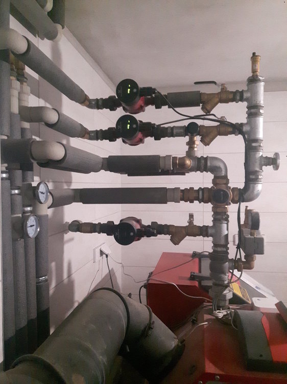

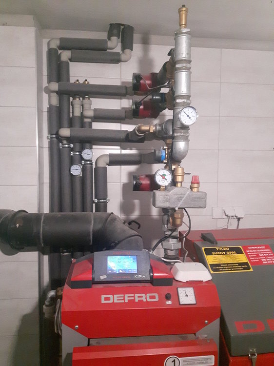

Sterownik k1PV4. Posiadam zawór czterodrogowy, oraz zawór trzydrogowy. dodałem zdjęcia instalacji.

TommekG możesz mi powiedzieć jak masz ustawione zawory 3 i 4 drogowe? U mnie teraz jest tak:
zawór 4 drogowy (Afriso) ustawiony na 5
zawór 3 drogowy podłogówka (Afriso) ustawiony na 3
Może podpowiecie mi co wskazuje ten termometr (40C) na pierwszym zdjęciu? to temperatura, ale czego?

@gabber2005 co najmniej trzy błędy:
1/ odpowietrznik automatyczny przed pompami. Zakręć chociaż ten czarny kapturek.
2/ żle ustawiona przegroda w mieszaczu 4D / czyli poziomo przy wskazniku  na "5"
3/ w złym miejscu zawór zwrotny na obiegu z 3D / tutaj jeszcze do sprawdzenia, czy dobrze "zwierciadło" wewnątrz ustawione.

to w jaki sposób będę mógł tymi pompami sterować oddzielnie? Załóżmy, że ustawię temperaturę w pokoju na górze 22C, a na dole będzie obecnie 20C. I teraz w jaki sposób zrobić żeby pompa od grzejników się wyłączyła, a od podłogówki nadal pracowała?
gmaj22, mógłbyś mi na zdjęciu zaznaczyć te trzy punkty który napisałeś do poprawy?
Edytowane przez gabber2005
Za póżno na edycję: drugi błąd to mój błąd, bo nie zauważyłem, że masz dwie pompy za mieszaczem 4D. Zasilanie mieszacza od dołu, wyjście na pompy z boku, czyli przegroda jest dobrze. :)
Ale błąd #1 do łatwej naprawy: zakręć czarne kapturki na odpowietrznikach automatycznych. Tym na najwyższym trójniku i na belce z zaworem bezpieczeństwa.
Błąd #3 to już przeróbka instalacji. Nie widać dokładnie, z której rury jest podmieszanie do mieszacza 3D. Powinno być z powrotu obiegu, dla którego jest regulowana temperatura za  mieszaczem. Zawór zwrotny nie za pompą, a przed miejscem spięcia  powrotu z obiegu z drugim powrotem do 4D.
Dzisiaj zakręciłem te odpowietrzniki. Mam już założoną instalację solarną i podpiętą trzecią pompkę do CWU (widoczna jest na zdjęciu) i na rurze od tej pompki do zbiornika cwu też jest ten odpowietrznik i też odkręcony, czy go też powinienem zakręcić?
Po stronie tłocznej pompy zostawiasz odkręcone.
