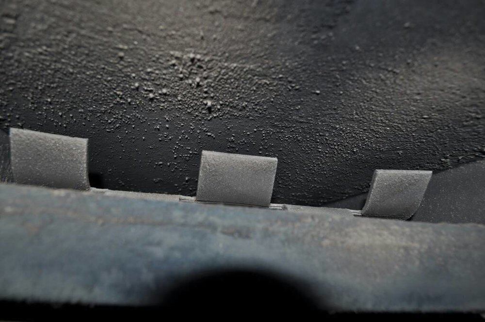

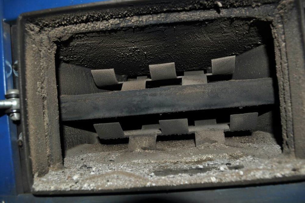

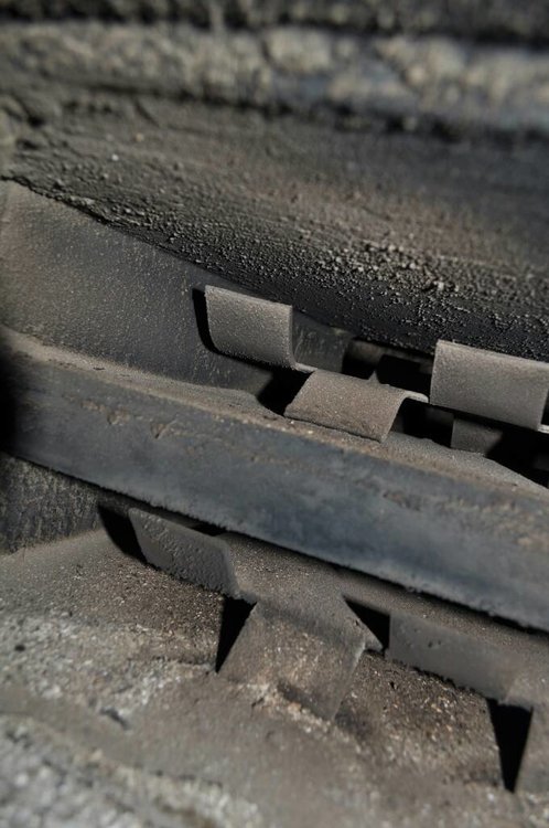

  • trochę to dziwne z tym zatykaniem paleniska. Ze zdjęć wynika, że pomiędzy rusztami są spore przestrzenie. A co masz za węgiel?
A czy czyści kolega wymiennik? Bo zazwyczaj robi się to przynajmniej raz na tydzień.

Tak czyszcze czyszcze...
No mam zrobiony na podobnej zasadzie...
mam szamot na bocznych sciankach jeden na tylnej sciance, pod wymiennikiem i wtedy zrobione taki daszek...
a może za dużo węgla wrzucam i on cały sie podpala i szybko spala się? może być tego przyczyna?

Moim zdaniem piec nie odbiera ciepla lub zle palisz , zawirowacze w wymiennik i dopracowac dolniaka taj jak miales
Wymiennik i czopuch czysty?
Tak u mnie wyglada po tygodniu palenia nie do konca suchym debem a8cd01bb6f446289c9089d319231aa2b.jpg9ea0a516142f2e589171cbb97ce1cd12.jpg
