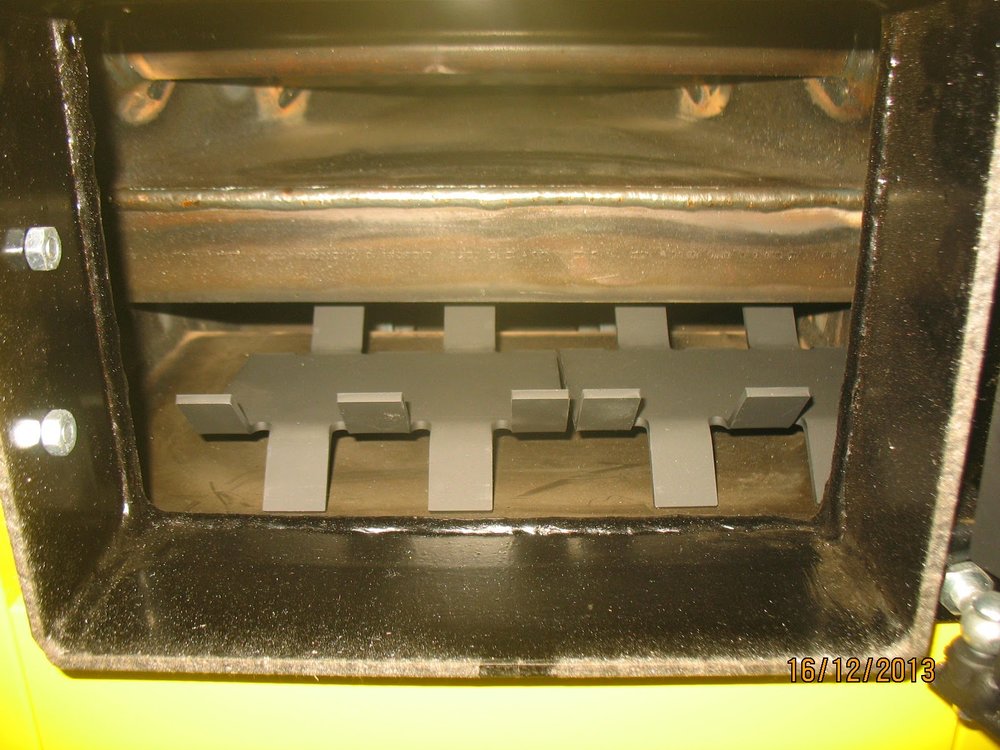

zmniejsz palnik obnizajac jeszcze gorna szamotke dorob zawirowacze one ogranicza ciag i polepsza odbior temperatury przez wymeinnik
daj foto wymeinnika

zawirowacze, co to? to co na zdjęciu?

a o wymiennik chodzi o to co jest za tymi drzwiczkami zamkniętymi?
bo ja myslałem że wymiennik, to jest ten płaszcz co jest w srodku pieca... tam gdzie mam te szamotki pod nim ustawione.

Rumunn , patrząc na to zdjęcie wymiennika,to masz naprawdę czyste spalanie;-)

A tak z ciekawości , gdzie można kupić takie konkretne zawirowacze ?
rumun toż ty masz niebieski piec a nie żółty nie cwaniakuj :P
Przy okazji gruntownego czyszczenia zrobił mu mały lifting i dał spojler na wymiennik :-) :-)

czyli te zawirowacze mogę tylko dorobic by ograniczyć ciąg?
a z czego one najlepiej jakby były?
Zwykła blacha nawet się nada. Ponacinać nożycami i powyginać. Jak będzie za cienko to sklepać 3 arkusze i wyjdzie to samo co na zdjęciu które ktoś wyżej zamieścił.

Heheh wydało się :D 85... Zawirowacze można zrobić samemu kawałek blachy i kątowka
