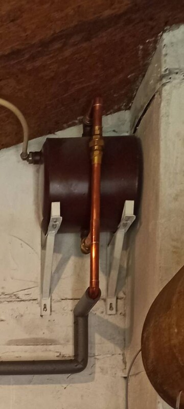

  6. Ja mam tak to podłączone i nie ma problemów z naczyniem....
