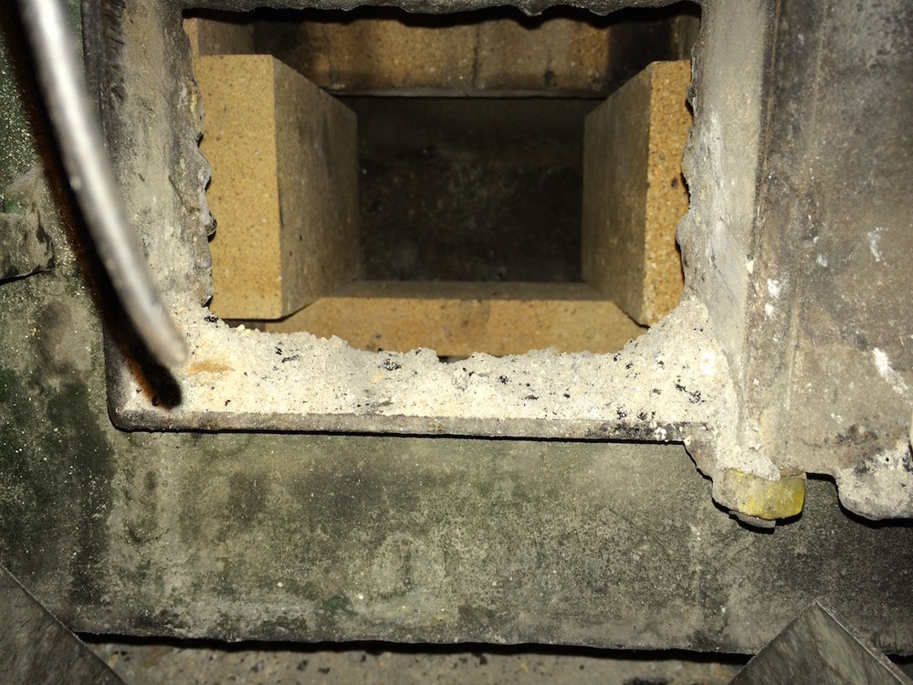

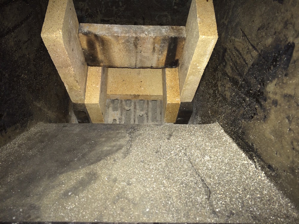

Dokupiłem więcej szamotek cienkich:
mają wymiar:
-3,2cm grubosći
-23cm długości
-11,5cm szerokości
ułożyłem je w następujący sposób:
-dwie szamotki po bokach, dosunięte do tylnej ścianki (wzdłuż)
-jedną na leżąco pod wymiennikiem, odsuniętą od tylnej ścianki o 2,5cm (nie za dużo/mało?)
-dwie po bokach na tej leżącej szamotce (wzdłuż), również dosunięte do tylnej ścianki
-jedną poziomo na tych dwóch, dzięki czemu tworzy "dziurę" o wymiarach -11,5cm wysokości na 16cm szerokości
-dwie uszczelniając skrajne szamotki "stojąco" po bokach
leżąca szamotka pod wymiennikiem wystaje około 4,5cm do wymiennika, na palenisko,
do szamotki która jest położona w poprzek, równolegle z wymiennikiem ~1,5cm
Palenisko ma teraz wymiar:
wygląda jak litera "T"
daszek litery "T" ma wymiary 10cm długości i 30cm szerokości
a podstawa litery "T" ma 9cm długości i 16cm szerokości.
Poniżej zdjęcia:
Wczoraj "dziura" miała wymiar około 10cm na 10cm
temperatura na poczatku była okej około 60*,
ale później spadła do 40* jak zatkało się palenisko
nie miałem zrobionej dziury, miedzy szamotką leżącą na palenisku, a tylnią ścianką.
Na około 8 godzin palenia zużyłem 20-30kg węgla.
Edytowane przez ariel1matrix
trochę to dziwne z tym zatykaniem paleniska. Ze zdjęć wynika, że pomiędzy rusztami są spore przestrzenie. A co masz za węgiel?
Taki gruby on jest bardziej, wieksze kawałki węgla
ale zatyka się bo troche sie go zbiera  tam po kilku godzinach palenia.
a ten palnik dobrze zrobiony?
Chyba na tylnej ściance brakuje , tam gdzie trafia płomień zanim skręci w górę
Tak, tam szamotu nie wstawiłem, ponieważ szamot leżący na ruszcie by wystawał za mocno za wymiennik.
to jutro to poprawię...
Nie będzie przeszkadzało, że szamot wystaje za wymiennik?
Rozpaliłem drewionka i jak żarzył się, wsypałem pełno węgla, około 15kg i spaliło się praktycznie w 2godziny, teraz coś tam zostało, ale strasznie mało, pewnie max z godzinke będzie to żarzyło się...
nie wyrabiam już z tym...
a jak z temp kotla? dobil do zadanej bez problemu? jezeli tak to spróbuj jeszcze obnizyc palnik . jezeli szamot bedzie wystawal to pasuje go zmniejszyc ,zobacz jeszcze palnik dikij petii
