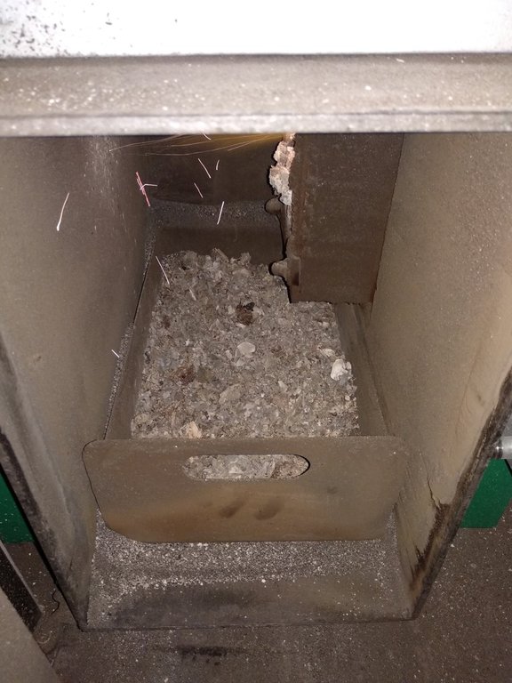

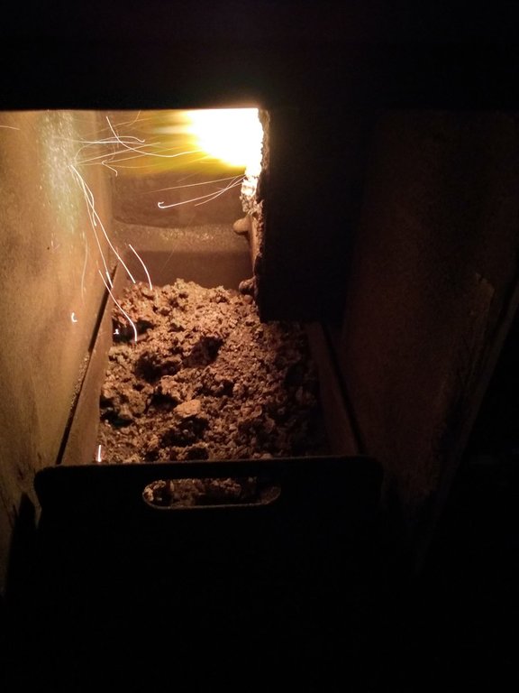

Poniżej filmik jak u mnie wygląda popiół po perle. Nie rozumiem skąd ludziom tworzą się takie kalafiory jak widywałem w internetach. Owszem popiół z papierosa to to nie jest, ale moim zdaniem jest dobrze.
Palę 2 sezon czarną perłą ale muszę powiedzieć że kamienie są, nie w dużych ilościach ale są. Co do popiołu to trza dużo posiedzieć przy piecu by uzyskać taki jak jest u góry. Trzeba napisać jaki ma się piec i ustawienia bo każdy ma coś innego i nie można porównywać się do innych. Chwalę perłę między wiosną a jesienią, ale poniżej -10st. to już inna bajka. Da się palić ale popiół już tak nie wygląda.  Jedna stosunek ceny do jakości jak najbardziej do mnie przemawia przy tym ekogroszku.
Wiadomo, każdy kocioł, instalacja i budynek jest inny. Ten akurat popiół jest z ostatniej akcji mróz, kiedy ładnie przyłożyło (temperatury -10 do -15). Kocioł 9 KW z SV200 w małym przyzwoicie ocieplonym mieszkanku. Podawanie 10 sekund, przerwa w okolicach 27 sekund, dmuchawa 50% (RMS 120 AL 40W). Zarówno w PID jak i dwustanie popiół porównywalny. U mnie się akurat sprawdza, aczkolwiek ten popiół nieco irytuje.

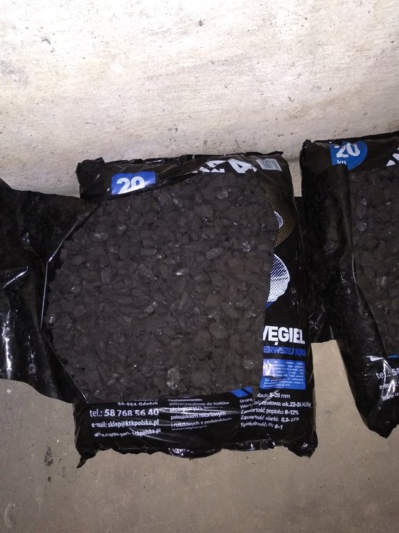

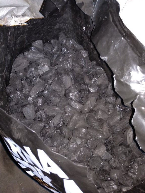

Po 3 tygodniach czekania otrzymałem dzisiaj paletę Perły. Z rana przy słoneczku i lekkim mrozie zaniesiona i ułożona w kotłowni. Na lajcie godzinka zajęć ruchowych i po sprawie.
Wziąłem 5 losowych worków i otworzyłem spodziewając się w najlepszym razie wilgotnego, a nawet częściowo zamrożonego węgla. Byłem mega zaskoczony, ponieważ wszystkie były suchutkie. Od początku sezonu nie kupiłem tak suchego opału.

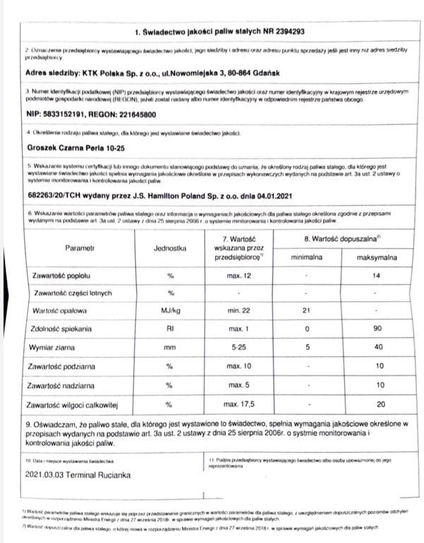

Poniżej zdjęcie świadectwa węgla oraz jednego z otwartych worków. Ten jeden ze zdjęcia otworzyłem u góry, ale 4 następne otworzyłem na boku robiąc okienko. Na całej wysokości worka sucho.

Ale jaja, to nie jest ekogroszek, tylko groszek - tak sie omija rozporządzenie w sprawie wymagań jakościowych ?
A wracając do pytania - przy popiele rzędu 12 % to ten pyłek z wymiennika będzie na granicy błedu pomiaru, on prawie nic nie waży.
Nie tyle omijanie rozporządzenia co właśnie działanie wg norm w nim zawartych. Gdyby sprzedali go pod nazwą ekogroszek, to by dostali po dupie, ponieważ perła nie łapie się zbytnio w tę definicję choćby z powodu wartości opałowej. Ekogroch musi mieć minimum 24 MJ/kg. Tutaj w zależności od partii i wilgotności raz by spełniał, a raz nie. Rozporządzenie jasno określa normy zarówno dla ekogroszku jak i groszku. Na świadectwie przedstawione wartości dopuszczalne są dla sortymentu groszek. Eko ma je trochę bardziej wyśrubowane.
