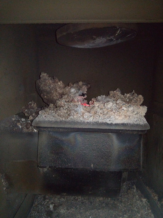

Za radą Andrejus17 zwiększyłem obroty na 50%. Reszta ustawień jak wyżej.
W którymś wcześniejszym poście pisałem że już kombinowałem z wysokimi obrotami dmuchawy, ale przedmuchy miałem chyba co 4minuty i na pewno tylko piec się wychladzał. Teraz w podtrzymaniu przedmuchy co 25minut, podawanie węgla 2s co 4minuty.

2 s podowania co 4 minuty? ile to KW będzie 2?  Z taką mocą domu nie ogrzejesz. Obecnie spalam 16 kg węgla na dobę. A ty?
W podtrzymaniu. Wyraźnie pisze.
Praca 4s/40s/52%. Przy takich parametrach robią się takie "kwiatki". Pali się od wczoraj przy takich parametrach
Mniej wiatru powinno pomóc
Przy 26% jest podobnie, kwiatki są łatwiejsze do rozkruszenia. Teraz mam na 43%. Myślę że tego się nie zmieni. Po prostu w węglu jest tyle popiołu który się topi i skleja na palenisku

U mnie spalanie od 15 do 29 października 120kg. Nie spalał dużo to i kwiatków było mało. Dmuchawa chodziła na 22%.
Narazie dalej kombinuje z perłą na nadmuchu 80%. Temp. zewn. 7stopni. Praca:3s/50s/80%. Podtrzymanie: podawanie co 20minut przez 5s, dmuchawa co 5minut przez 90s.
Już około 30minut w podtrzymaniu
Zadana na kotle 57, przebija do 59. Więc histerezę ustawiłem na 1stopien.
Spieków narazie nie widać.
Po kilku dniach testów mogę stwierdzić że duża moc dmuchawy napewno nie jest dobrym rozwiązaniem. Jeśli chodzi o podawanie węgla w trybie praca to lepiej mniej a częściej. Im mniejsza moc dmuchawy, krócej i częściej podawany wegiel tym mniej spieków żużlowych i lepiej wykorzystany potencjał tego opału (to nie koks). Tylko trzeba znaleźć ten "złoty środek"...
Teraz mam takie nastawy:
Praca: 3s/25s/34%
Podtrzymanie: Podawanie 2s/7minut
Wentylator w podtrzymaniu: 90s/7minut
Spieki są małe, prawie że same się rozsypują. Nie tworzą się skorupy w palniku.
Zadana na kotle 55stopni
Histereza 1stopien
Temperatura zewnętrzna od 2-5stopni
Pozdrawiam i prosze o Wasze komentarze
Praca: 3s/25s/34%
Histereza 1stopien
Masz suuper kocioł mój nawet na kgm gold  tak nie potrafi.
Nie rozumiem. Konkretniej? Czy ironicznie to napisałeś?
Mam kocioł z pionowym wymiennikiem. Polspaw max plus u 15kW.
Kombinuje z nastawami na wszystkie strony. Wyczailem że przy mocy dmuchawy 45% piec osiąga najszybciej zadaną temperaturę. Ale spieki są mniejsze i bardziej przypominają popiół przy 26%, ale dłużej pracuje by osiągnąć zadaną temperaturę.
Brak ironii w moim poście naprawdę dobry wynik jak na 120m2.U mnie na prawie 300 się nie sprawdził
Ale ciekawe ile spali przy tych nastawach. Na pewno dam znać. Popiołu jest dużo. Ważne jest też w jakim stopniu jest zamknieta przysłona wentylatora
Spali tyle ile wsypiesz.Przysłona wentylatora jak palisz w automacie lub jak kto woli w pidzie powinna być otwarta a sterownik dobiera powietrze min-max jak ustawiono w sterowniku.Jeżeli w dwustanie: operator kotła dobiera powietrze do dawki paliwa. Generalnie ekogroszek z dużą zawartością popiołu.

Jak było ciepło to było ok. Od 15 do 29 października spaliłem 120kg. Teraz z tym popiołem już nieciekawie
W końcu nadajemy na tych samych falach.Opał dobry na okresy letnie lub przejściowe lub dla osób które mają dużo czasu na sprzątanie kotła.:)))
Od 30 października do 16 listopada poszło 240kg. Z tym że w międzyczasie robiłem testy na różne sposoby. Ale węgla niedopalonego nie miałem. Jedynie większe lub mniejsze spieki żużlowe. Koniec moich testów.
